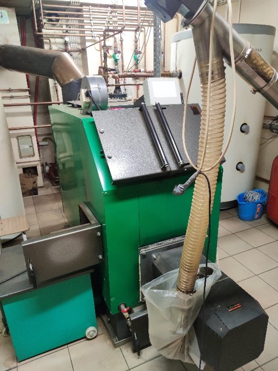

Jutro zrobię test jeszcze raz ale robiłem jakiś tydzień temu. Podajnik jest większej średnicy chyba dlatego też jego wydajność jest większa. Sterowanie miałem cały czas Fuzzy Logic dzisiaj zmieniłem zobaczyć czy coś się zmieni. Sterownik jest ecoMaxx 850 P2 z modułem B
Wysłane z mojego Mi 10 przy użyciu Tapatalka
O widzisz, też mam ecomax 850 P2, a mam inne opcje. Jak masz czas to napisz coś o swoim kotle i co ogrzewasz, bo to bardzo ciekawe. Podajnik masz w poziomie czy pod kątem?

@czarny21 zrobiłem test wychodzi 5400g i tak było poprzednio. Pozmieniałem ustawienia w modulacji mocy tak jak u Ciebie jeśli chodzi o nawiewy moc moc max mam 50 kw średnia 30 kw a minimalna 15kw i tu ustawione mam 22% nadmuchu. I różnią się trochę opcje między econetem a sterownikiem na piecu. Na sterowniku przy opcjach testu podajnika wydajność jest podana 54kg/h a w econecie przy parametrach serwisowych praca szybkość podawania 13,5 kg/h. I inaczej też wyglądą opcje u mnie i u Ciebie. Mam mniej możliwości w econecie niż na sterowniku. Podajnik jest pod kątem tylko jego średnica to 70mm. Zmieniałem też czujnik płomienia u mnie jest oryginalnie ocp2 a kupiłem ocp5 bo tylko taki znalazłem i w sumie nic się nie zmieniło oprócz tego że teraz przy wyłączonym piecu mam cały czas od 2 do 3% płomienia czasem 0 również nie ma teraz znaczenia który wstawię czujnik fakt że stary wyczyściłem. Palnik został zamontowany w 2017 i w sumie do tej pory jakoś mocno się nim nie interesowałem. Ale zaczęły dziać się dziwne historię: płomień się cofną do podajnika i pojawił się w pewnym momencie brązowy pył w całej kotłowni ale mogło to wynikać z faktu iż wywaliło rurę z komina od boilera gazowego narazie zasłoniłem otwór i jest ok. Ogrzewam nim dom który został wybudowany z przeznaczeniem w przyszłości na pensjonat/agroturystykę. Ocieplenie budynku: między dwoma rzędami pustaka ceramicznego jest wełna 15 i na elewacji jest 10. Piec to moderator z Hajnówki o mocy 80kw ( tabliczka w zdjęciach) był z przeznaczeniem na zrębki ale nigdy to nie zostało podłączone był opalany drewnem a teraz pellet.

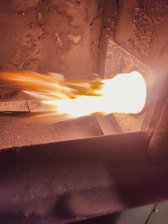

Ps narazie po lekkiej zmianie ustawień płomień utrzymuje się między 85 a 100 % głównie to zmiana max nadmuchu z 45 na 34% 82cc64e7c0b9b3022fbd291632dc2714.jpg&key=5cab7d833150367fefb7595ed1667e76062ff563a1bbdada84daaa057e262e1a327c3b591ade7a6f3f127a2ddac5b3eb.jpg&key=5c1ed01daab1523ca0996511687647ebd25c56c09e171cb46261590acbcc43a585f2c0f06ad52d96afaece2e4a6be60a.jpg&key=94342b401c5e5af1ac683cf2f6cce80a2b444f83f43d0c89382525e506328cfba62b6a73eaa8af49ef4e283e2b68925b.jpg&key=c2bfe3751c87717db1d9e39d0ab9c38fe522584d142748348cf9322dbb1be10f

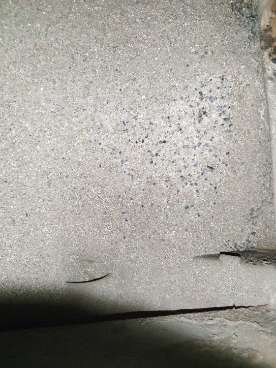

Zrobione zdjęcie kotła na nim widzę że podajnik jest pusty nie widać tam przez okienko rewizyjne pelletu czy te foto było robione jak jeszcze nie miałeś wystartowanego kotła? I normalnie teraz masz tam pellet na długości całego ślimaka?
Edytowane przez czarny21
Pellet się skończył akurat zdjęcie zrobiłem przed napełnianiem na kolejnym zdjęciu jest pełne okienko

Zmień na 5500g bo na zdjęciu widać że dalej wurzuca nie dopalone kawałki pelletu. I zrób po 5min pracy na tym ustawieniu foto z palnikiem i popiołem
Te kawałki są jeszcze przed jakąkolwiek zmianą ustawień, wieczorem jak będę w domu zrobię jeszcze raz zdjęcie zobaczę jak wygląda i zmienię na 5500g

Jak będziesz w domu przy kotle to daj znać wtedy będziemy ustawiać spalanie. Jak ostatnie zdjęcie jest zrobione po zmianie nadmuchów to nadal jest za dużo lecących iskier z palnika a to są nie wypalone kawałki pelletu wydmuchiwane.
Jak będzie w domu to zanim zmienisz dawkę paliwa zobacz jaką masz ustawione kaloryczność 5.4 czy może 5.5?
@pjoter56q
No i super. Trochę jeszcze zmniejszysz i będzie ok.

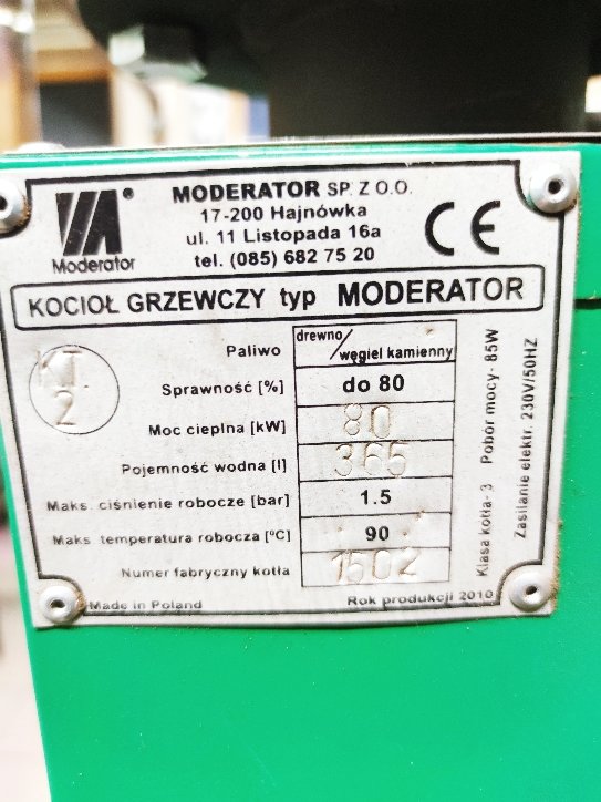

Wymiennik ciepła 80kW ile tam litrów wody wchodzi żeby go napełnić to trzeba trochę czasu.  :)
Na zdjęciu tabliczki masz- 366 l.
Strach pomyśleć jak by pękł i wszystko poszło by na kotłownię. Wcześniej miałem taką awarię i nic ciekawego
@cezar76 widziałem tabliczkę :)
@czarny21 już od jakiegoś czasu się zastanawiam jak długo wytrzyma piec 10 lat już ma.
