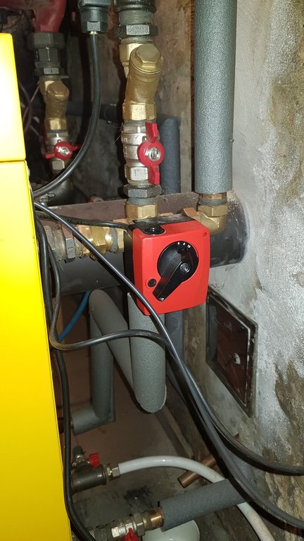

Witam, uzytkuje 3mc kociol Lumo Bio Max z Kipi 15KW.
Dom 120m ocieplony styro 25cm
Od poczatku kociol osiagal max temp wody CO w okolicach 44-46'C (temperatury zadanej dla kotla jak i dla CO nigdy nie osiagal) nie przeszkadzalo to do teraz jak spadla temp otoczenia. Brakuje juz pomyslow kociol wyczyszczony, wsad w kominie z kwasowki czysty, kociol chodzi non stop na maxa 15kw!
Bojler odlaczony, brak bufora, posiadam zawod 4D z silownikiem, 10 grzejnikow purmo, pellet dobry sprawdzany na innym i to samo.
Instalacja wyglada podobnie jak na schemacie

@elesgi a masz termostat pokojowy jezeli masz to moze w domu jest osiagnieta temperatura zadana i przez to piec nie osiaga wiekszej temperatury sprubuj obnizyc temperature zadana mieszacza i zobacz jak sie piec zachowuje
mam termostat ale go odlaczylem z zasilania bo chce miec kociol na sztywo a potem dopiero bede sie bawil temp pokojowa, mysle czy ten 4D jest potrzebny bo nie mam czujnika na temp powrotu ale mysle ze tam wraca temp okolo 30'C wiec kiepsko bo dla dobra kotla to gdzies 50'C minimum
Weź zawór 4D na 5 na początek, bo masz na 10 jak dobrze widzę.

@elesgi zaopatrz się w ten czujnik powrotu będziesz mógł obserwować jaka jest temp powrotu ewentualnie ustawić tak żeby automatycznie to robił
jak go recznie przykrece to rosnie na kotle ale na Co maleje wiec to bez sensu bo jak z kotla wode nagrzana otworze na 10 (4D) to kociol sie wychladza a fala cieplej wody wystarczy na 5 minut, ten 4D wkurza  bo albo grzeje kociol albo CO (a kociol chlodnie)
No jak masz zadana kotła 48, sorry, 53 to tak będzie do wiosny.
Na schemacie, który sam wstawiles masz sugerowane temperatury.
Daj temp kotła na 65-70 a powrót sam podejdzie pod 50 i w górę. I daj mu się rozpędzic na tym zaworze przymkniętymi na 4-5.
Masz zawór z siłownikiem, to sam Ci będzie regulował. Kup ten czujnik.
Ustawialem wczesniej 65'C na kotle ale i tak wiecej jak 50'C nie nagrzeje sie, a jak obnize Co do 40'C to tez sie nie nagrzeje do 50, rozpedzi sie na przymknietym 4D ale jak otworze pozniej 4D to woda go schlodzi a na lekko przymknietym woda w CO nie nagrzewqa sie tylko kociol
No tak, ale zawór miałeś pewnie otwarty na sztywno na 10. U mnie z siłownikiem chodzi od 2 do 6 teraz, zadana ok. 38 stopni.
Luknij jak u mnie to pracuje. Mam ochronę powrotu na 42 stopnie i dotąd kręci, aż ja utrzyma. Potem powrót szybko idzie w górę.
Przy pelecie czujnik powrotu konieczny. Teraz nawet nie wiadomo ile rzeczywiście wraca z instalacji.
Przy 10 grzejnikach Purmo i 25 cm izolacji powinieneś mieć migiem 23 stopnie w chacie, szczególnie z tym kotłem.
@elesgi kup ten czujnik albo go załóż jak @papen76 radzi ja go mam w palniku kipi 5-20kw ze sterownikiem ecomax850p2-c i mi na początku jak się piec włączy to sterownik sam reguluje temperaturę powrotu o ustawioną histerezę powrotu piec się w końcu rozkręca do zadanej o ile wcześniej go panel pokojowy nie wyłączy ale ostatnio dochodzi mi do 71 stopni zanim temperatura w pokoju osiągnie zadana a mam 21,8 st.c zadana z histerezą 1 st.c ale to indywidualna sprawa

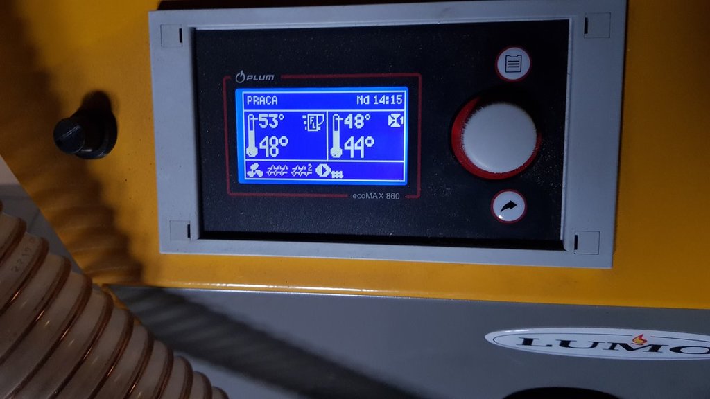

Dużo mi użytkownikow tego forum pomogło.  Przeprowadziłem analizę z econet wraz z waszymi popowiedziami i doszedlem do parametrów.
Dziś spróbuję jeszcze włączyć opcję by kocioł wygasił się między 00- 03. Może tu uda mi się zyskać jakieś 2 kila pelletu, a jak nie to się pogodziłem z moim spalaniem
Powiem Ci, że co zaoszczędzisz przez te trzy godziny w nocy, dołożysz przed południem do odgrzania domu. Masz "grubą" instalację, która ciężko rozpędzić. Ja niedługo przejdę też na stałą temperaturę, pisze właśnie o zaworze 4D a potem wezmę się za obniżenie nocne.
@papen76 też mi się tak wydaje, ale przetestuję przez noc, może się u mnie sprawdzi. Zobaczę.
