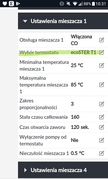

Mam wybrany:
Mieszacz jak pisałem wcześniej - regulowany ręcznie, ustawiony na stałą temp.

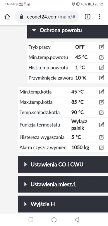

A jeszcze zobacz to wyłączenie pompy od termostatu, powinno być pod tą samą rubryką.

Rozumiem że to ustawienie wyłączy palnik, a pompa będzie pracowała do ustalonej temp.?

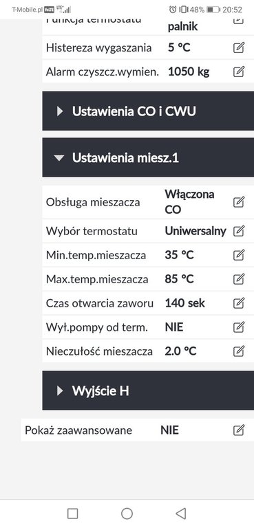

Tu już się nie wypowiem, bo ja mam ecomaxa 850. Tego raczej nie ruszaj. Sprawdź parametr "wyłączenie pompy od termostatu".
W takim razie jest u mnie trochę inaczej. W tym parametrze mogę ustawić 3 opcje
  • wyłącz palnik - to ustawione
  • wyłącz pompę
  • wyłącz palnik i pompę

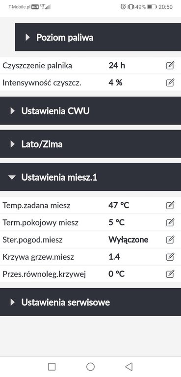

To jak jesteśmy przy temacie termostatów pokojowych to i ja mam pytanie. Jakieś dwa tygodnie temu ustawialiśmy mój piec. Obecnie piec pracuje w histerezie od 65 do 42 stopni a mieszacz na czujniku pogodowym. Ale posiadam też termostat tyle że przy obecnych ustawieniach to robi on tylko za termometr :) nie wnosi nic do sterowania. Czy można go do czegoś wykorzystać czy pozostać tylko na pracy względem krzywej.
No pewnie. Może korygować niedoskonałość doboru krzywej grzewczej mieszacza lub / i zgłaszać wyższa temperaturę pokojową od zysków bytowych.
No to czym ma sterować termostat pokojowy? Załączaniem pompy CO? Teraz pracuje cały czas chyba według histerezy kotła. Mieszacz jest sterowany czujnikiem pogodowym.
Koryguje ustawienia mieszacza. Zobacz w ustawieniach serwisowych > ustawienia mieszacza.
Np. taka sytuacja: pogodowka każe grzać, a w domu +25. Ty chcesz mieć 22. Termostat pokojowy zmniejsza temperaturę na mieszaczu, a krzywa grzewcza pozostaje ta sama.00e2a67217de05cadcc53881d022bdba.jpg
No to u mnie to nie jest tak ustawione. Musiałem obniżyć krzywa grzewcza by zmniejszyć temperaturę jak przebił o 2 stopnie w domu

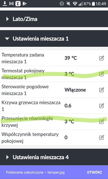

Jak to sobie dopracujesz, to ustawisz raz krzywa grzewcza, a termostat będzie ja sam przesuwał. Jak się to odpowiednio zrobi, to są fajne wyniki [emoji106] Zobacz jeszcze te dwa parametry zakreślone na zielono w ustawieniach mieszacza.0dbb27bbc99b320e5918e3cc8dbd33f3.jpg19756b2769153d54732b188aa25134b2.jpg
No u mnie niby jest termostat pokojowy mieszacza 0 przesunięcie równoległej 0. Nie rozumiem czy ma sterować ten termostat skoro pogodowka ustawia na mieszaczu 31 stopni gdy na dworze koło 7 stopni a pompa CO tłoczy cały czas. Termostat powinien zbijać temperaturę pogodowki jak już osiągnie się temperaturę w domu?
Dokładnie. Opcja termostat pokojowy mieszacza odpowiada za obniżenie temperatury na mieszaczu. Czyli teraz masz na mieszaczu 31, a wewnątrz osiągasz zadaną 22 stopnie. Jak zacznie przebijać te 22, to ile tu ustawisz, tyle Ci obniży. Ustawisz 3, to ci zmniejszy na 28. Tu już musisz dobrać doświadczalnie. Z kolei jak wewnątrz temperatura spadnie o histereze termostatu, np. o te 0.2 do 21.8, mieszacz znowu wraca do 31. I tak w kółko.
Przesunięcie krzywej zrobiłem też na 3, bo jak na zewnątrz robiło się cieplej, to wewnątrz mi temperatura spadała.

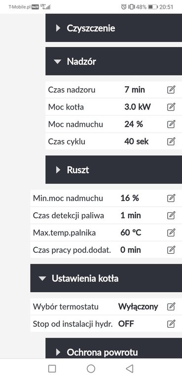

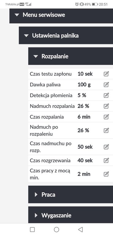

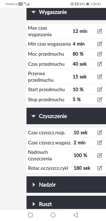

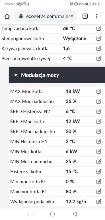

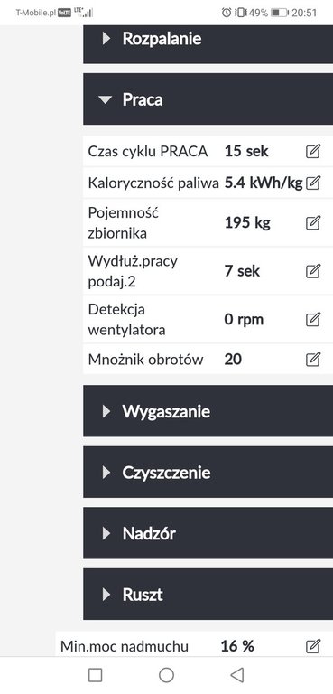

Witam szanowne grono.
Od 3 tygodni jestem posiadaczem kotła pelletowego lumo 20kw z palnikiem kipi 20kw.
Mógłby ktoś ocenić moje ustawienia, ewentualnie co powinienem skorygować.
Pellet ogólnie spala mi się dobrze, tylko te zużycie troszkę za wysokie średnio pali 26-28kg na dobe przy temp 5 na zewnątrz, w domu utrzymuje 24 stopnie.
Jeśli udało by mi się zejść tak do 20-23kg byłbym bardzo usatysfakcjonowany.
Dom to budownictwo z lat 80, stara instalacja +. Grzejniki żeliwne.
Dom nie ocieplony ( ale posiada pustkę powietrzna). Poprzedni kocioł spalał 4t węgla typu orzech na sezon, więc wydaje mi się że jest szansa by spalanie pelletu wyszło na poziomie 4,5t
(...) średnio pali 26-28kg na dobe przy temp 5 na zewnątrz, w domu utrzymuje 24 stopnie.
Myślę, że spalanie nie jest złe, jak na te parametry i brak ocieplenia.
1 stopień wewnątrz więcej to 6% opału. Obniżysz do 22, będzie 12% oszczędności.
Zajrzyj na cieplowlasciwie.pl i wpisz dane swojego domu, będziesz miał mniej więcej obraz ile energii potrzebuje Twój dom. Jakby Ci się chciało, to podaj link do wyniku obliczeń.
Instalacja z żeliwnymi grzejnikami nie jest taka zła, ma swoje plusy. Opisz ja w skrócie, jeden obieg czy więcej? Masz termostaty na grzejnikach? Sterujesz zaworem 4D czy jakoś inaczej? Jaki masz komin? Z wkładem czy ceglany? Czy masz regulator ciągu?
Co do spalania, bezpiecznie jest założyć przelicznik tona węgla = 1.5 tony peletu. To tak z górką. Dlatego palimy tanim peletem i używamy kipi [emoji16]
