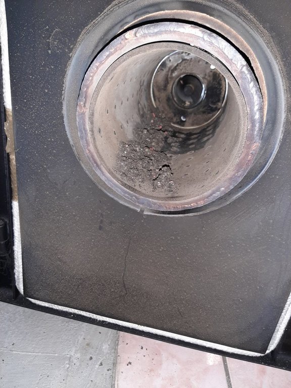

Właśnie się wygasił i już w domu ukrop. Tak wygląda palnik po wygaszeniu w popielniku brak dużych spieków.

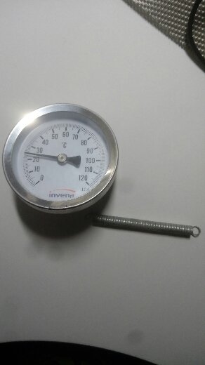

A póki co, to bym zainwestował w termometr przylgowy przynajmniej na zasilaniu kaloryferów przy zaworze 3D. Łatwiej będzie uregulować to wszystko.
PS. Ale armata [emoji16]
Z czujnikami będę działał przy montażu baniaka na wodę 300l. To przy okazji dołożę.
Co ewentualnie warto by było zmienić w instalacji żeby to wszystko ładnie współgrało bo jak spuszczę już wodę z układu to warto było by wykorzystać sytuację na ewentualne poprawki.
O takie coś sobie kup, niecałe 20 zł a pomaga.b962c98fb777fac68a2a8e744b73b59e.jpg
Przy kontroli spalin?
Przy kontroli temperatury na kaloryfery, póki nie masz siłownika na zaworze 3D. Będzie odrazu widać, jak go uregulować.
Ta sprężyna mocujesz do rury.
Czy do grzejników?
Spoko dzięki
Mam też elektroniczny termometr z sądom używam to do wędzenia pewnie też pokaże temp. Bardziej się teraz skupię na tym co powinienem zmienić jak będę dokładał zbiornik na wodę.
Jak założysz taki przy zaworze, to się nie będziesz wędził w mieszkaniu [emoji106]

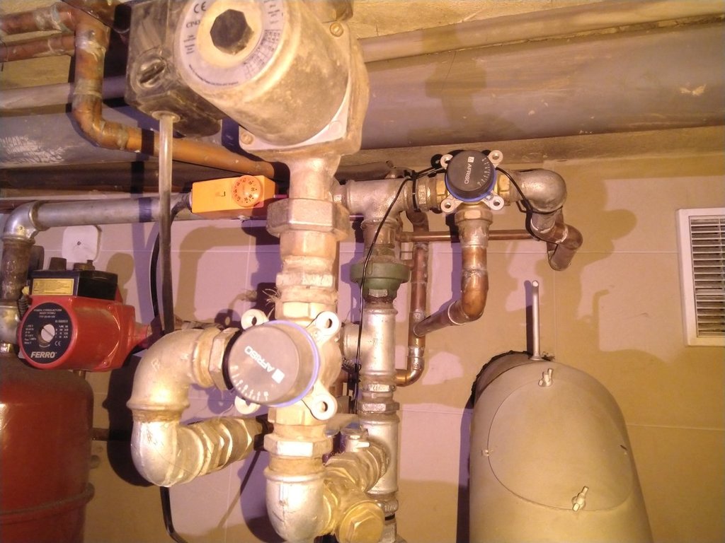

W takim układzie jak ma teraz  to ten zawór 3d robi tylko za ochronę powrotu a na grzejniki idzie tyle co na piecu .
tak samo by działał zwykły trójnik i zawór kulowy do regulacji przepływu .
Jeśli przymkniesz nieco ten 3d to w powrót pójdzie więcej ,a przez grzejniki przepływ będzie wolniejszy ,czyli mogą nieco słabiej grzać bo najzwyczajniej zdąrzą się nieco schłodzić , podobnie jak głowica termostatyczna zdławi przepływ to grzejniki robią się chłodniejsze .
Tys prowda!
@Kordjano to co musiał bym zrobić żeby ta instalacja sprawdzała się i była funkcjonalna . Jaki osprzęt zamontować?

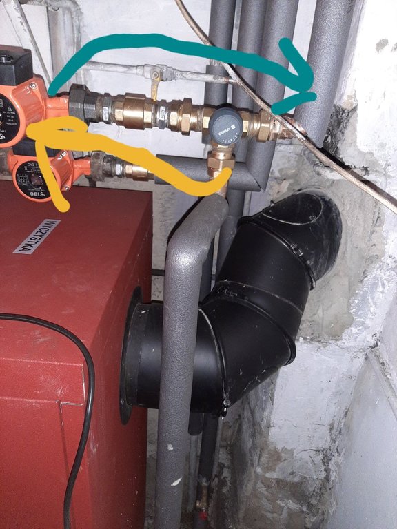

No przecież mówiliśmy Ci od samego początku że takie ułożenie pompy przed zaworem jest nieprawidłowe. Zresztą, miałem takiego kwiatka ostatnio, tutaj żeby było śmieszniej na jednym obiegu majster zamontował zawór przed pompą a na drugim za. Gość się dziwil dlaczego regulacja temperatury na dom mu nie działa.
To chyba nie do końca tak. Teraz pompa tłoczy w zawór, przez co powrót jest dogrzany. Jeśli ją przełożyć za zawór, to będzie ssała z zaworu i powrotu i wtedy będzie regulacja temperatury na grzejniki, ale powrót może być niedogrzany.
Czyli jak bym zamienił kolejność w taki sposób wszystko było by ok?
Tak jak napisałem. Będziesz miał regulację temp zasilającej grzejniki, ale jest niepewność, czy powrót będzie dogrzany. Zawór musiałby zostać tam gdzie jest, pompę można przenieść za zawór.
Edytowane przez Gość
Czyli jeszcze warto było by coś zrobić z powrotem?
W tej chwili przegrzewasz pomieszczenia bo nie masz praktycznie żadnej kontroli , oprócz palnik stop .
Jak założysz termostat pokojowy i głowice termostatyczne w pomieszczeniach tych co się wcześniej nagrzeją to kontrola będzie .
@eliks gdzie to pisze że to jest nie prawidłowe ? to zależy kto co chce osiągnąć .
Jak byś chciał puszczać niższą temperature na grzejniki za pomocą mieszacza sterowanego pogodowo czy tam zadanej przez Ciebie to musisz mieć trzecią pompe .
Jedna do cwu druga na powrocie do ochrony powrotu plus zawór stałotemperaturowy a trzecia na grzejniki która ciągnie podmieszaną wode z zaworu 3d z siłownikiem .
