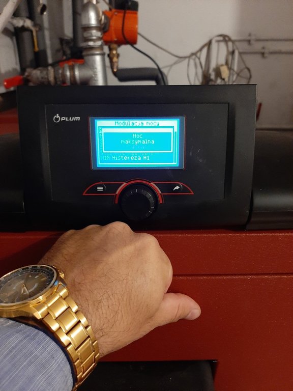

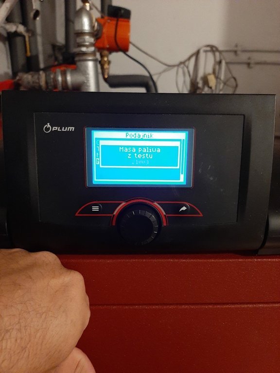

Ale zasypywał też przez to że miałeś moc maksymalną jakimś cudem 55kw gdzie palnik ma 50 kw , chyba że ja źle coś tam widziałem u ciebie na fotkach .
Tą moc maksymalną ustaw tak żeby płomień nie stracił na zacności { chodzi o długość kity )
jeśli na 40 kw płomień będzie ładny a kocioł będzie się nakręcał odpowiednio szybko to jak najbardziej może być .
To już musisz sam wyciągnąć wnioski .
Coś mi tam świta że kiedyś gdzieś ktoś miał taki problem że przy takim dużym palniku podajnik nr dwa ten w palniku nie nadążał przy pełnej mocy , ale jak masz teraz te moce poprzycinane to wydajność podajnika wpisz faktyczną
Daj znać jak sytuacja wygląda , te małe spieki nadal są?

Zrobiłem na nowo test i wyszło 2100g w teście A podajnik 2 mam ustawiony na 8sekund
 Ja swój palnik mogę podciągnąć do 40 kW.
Właśnie rozpalam na nowych ustawieniach. Zobaczę jak się sprawuje.

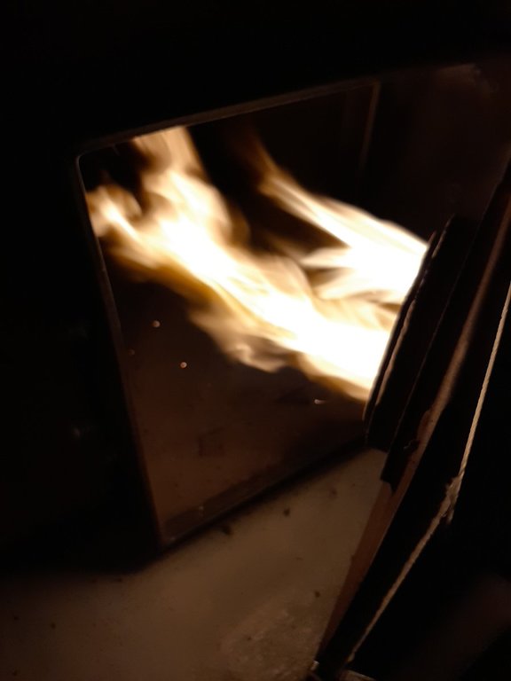

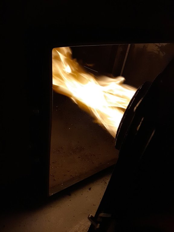

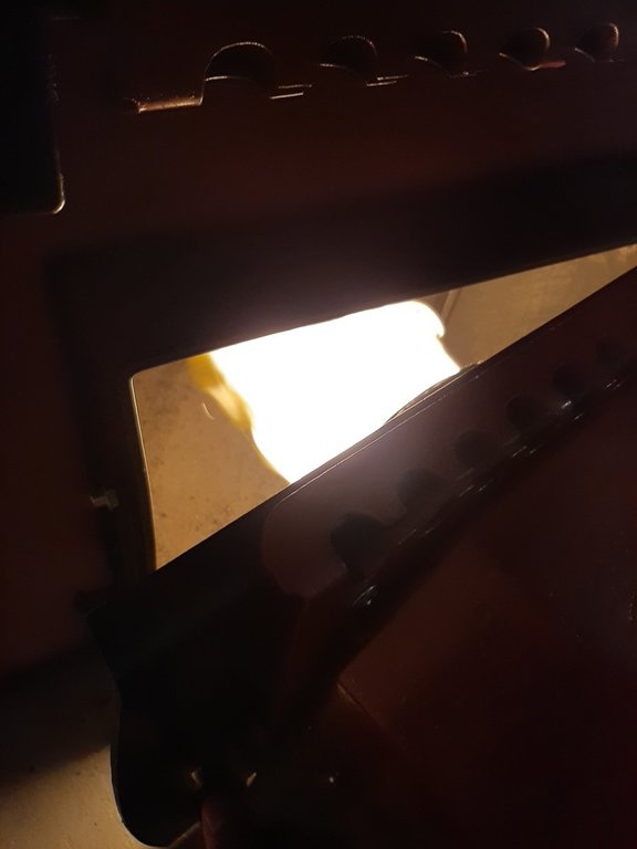

Płomień przy 15kW
@cezar76A próbowałeś czy go nie zasypie ?  czy to tak teoretycznie
Mojego na przemysłowej ósemce raczej by zasypało .
Nie, nie próbowałem. Nie było takiej potrzeby. Ale możliwość jest.

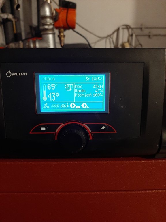

Moc 43kW
U Ciebie rozpalanie, to u mnie max [emoji16]
Widzę że tym razem go nie zasypało i poprawnie odbiera pelet A przy tym płomień chyba idealny.
Troszku maławy  .
43kW i nadmuchu na 45%
Tu wygląda lepiej ,poczekaj chwile niech trochu pochodzi na maksa .
@Kordjano, ze zdjęcia zawsze ciężko ocenić.
Wiem .

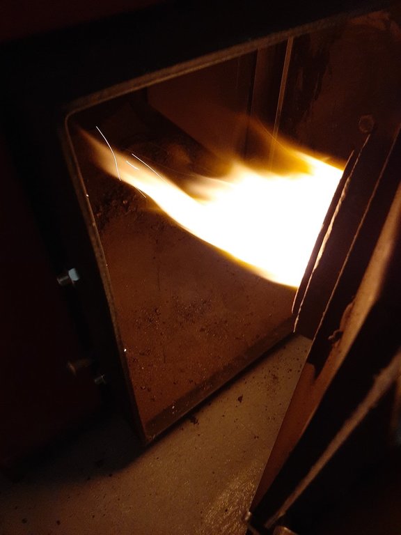

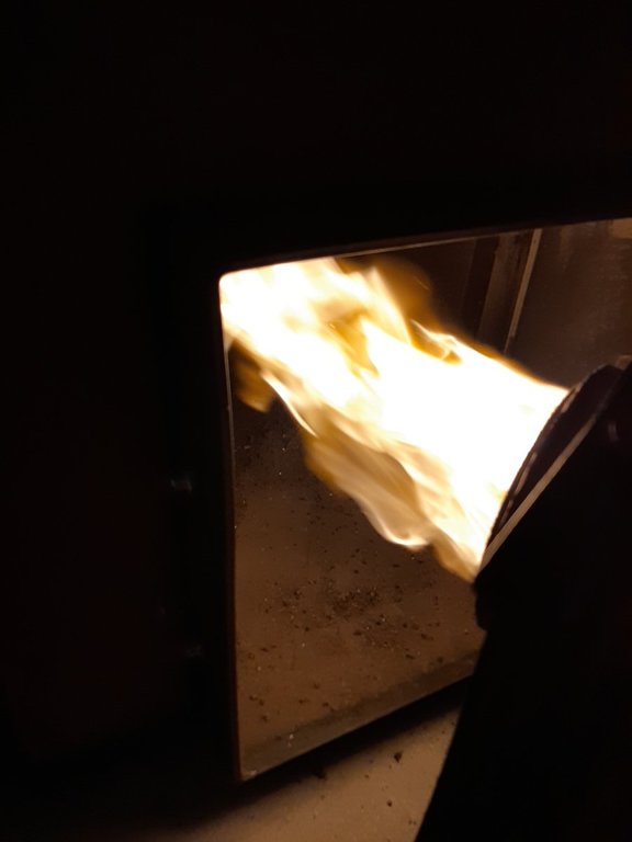

43kW nadmuchu 47%
Płomień teraz zdecydowanie lepszy jednak wcześniej przy pierwszym teście coś poszło nie tak dlatego go zasypało. Patrząc teraz na płomień i wcześniej to dopiero teraz widzę że to lokomotywa 600 kilogramów dlatego jak to w 3 osoby wstawialiśmy do kotłowni bez wózka to nie było lekko
Ja myślę, że jest ok. Jak kocioł się rozgrzeje, płomień powinien jeszcze się wydłużyć.
Teraz to się boję drzwiczki otwierać bardziej bo mi włosy na plecach opali. Płomień muska tylną ściankę kotła i to ja rozumiem.
Wielkie dzięki wszystkim za pomoc.
jęzor jest będzie grzało , te nadmuchy musisz sobie dobrać tak aby ten płomień na twoje oko był jak najładniejszy .
O ja pierdziulam ale daje , wydaje mi się że możesz z mocą jeszcze zejść do 40 kw , ale sam zobaczysz co ci trzeba .

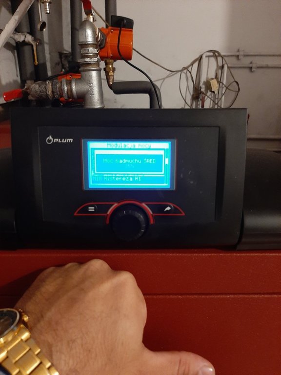

Ale jak widzę że wydmuchuje nie spalony pelet to go zmniejszyć?

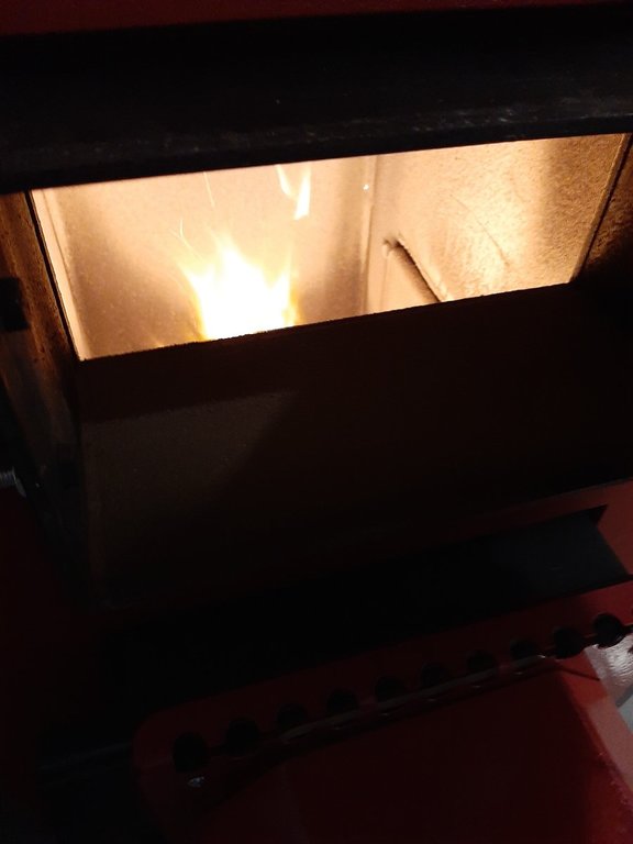

Widok z górnych drzwiczek jest idealny z nadmuchu 47%. Dłuższy będzie zbędny bo mi plecy kotła wypali na wylot :) jeszcze z 15min grzania i będzie 65°C zadane. Wcześniej tak szybko nie dochodził do tej temp bo miał za małą dawkę paliwa i ustawienia złe.

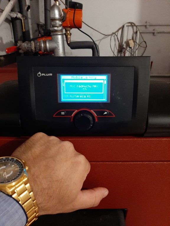

Spróbuj zmniejszyć nadmuch skoro się porządnie rozpaliło i obserwuj co z płomieniem .
A jak masz obrót komory ustawiony ? co ile sekund i jaki % intensywność ?
Edytowane przez Kordjano

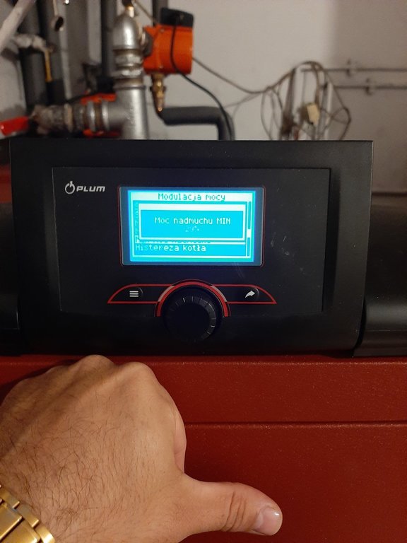

Nadmuchu dałem na 45% to przestał wyrzucać mniejsze kawałki nie spalone i przestał wypluwać iskierki zobaczę po wyłączeniu płomienia ile jest spieków .

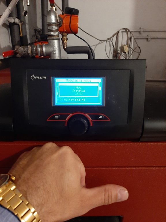

Osobiście uważam, że wydajność podajnika powinno się oszukiwać w ostateczności i nie tak dużo, jak to zrobił @czarny21. Już lepiej dać wyższą kaloryczność. Można jeszcze regulować długością cyklu pracy. Jakie moce masz ustawione? I jaką wydajność ustawiłeś ostatecznie?
Niech sobie pochodzi na tym nadmuchu chwilę jak jest nadal ładnie płomień nie zrobił się czerwony to możesz jeszcze zmniejszyć nadmuch .
daj znać ile czasu kocioł dochodzi do zadanej temperatury .

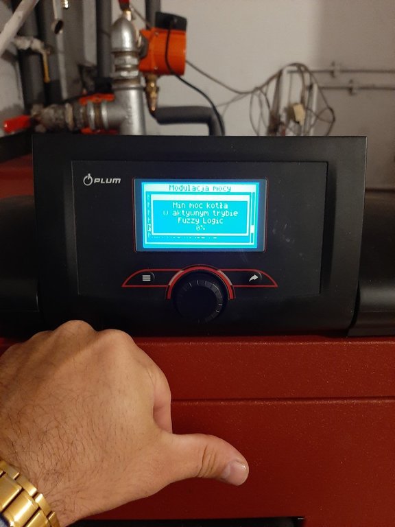

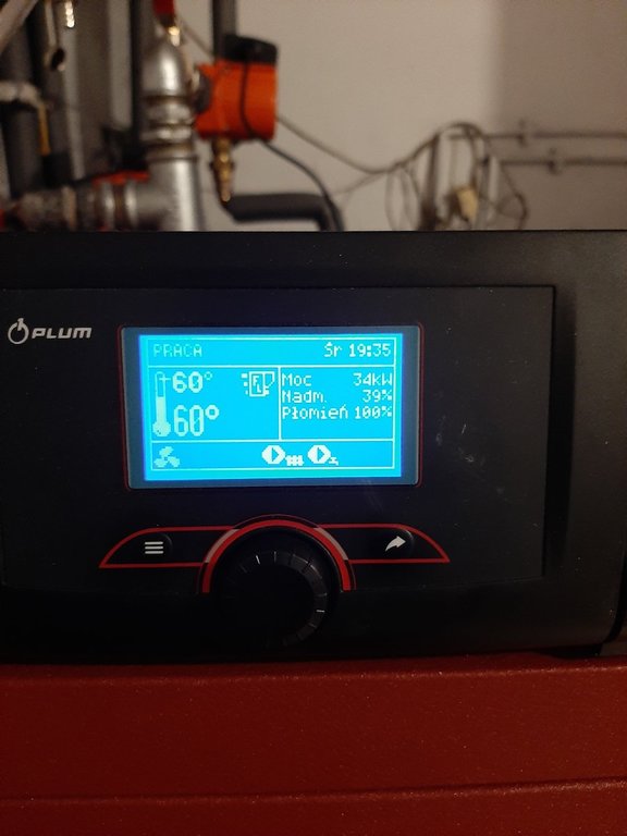

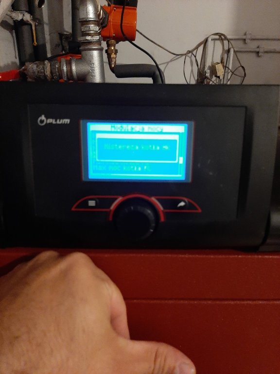

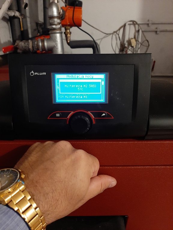

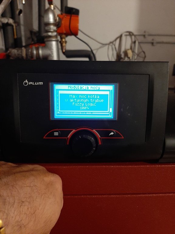

Ustawienia dla kotła 43kW. Do temperatury 60°C doszedł w 42min. Przy czym przy temp 55°C zwolnił z 43kW do 36kW ze względu na ustawienia fuzzy login. Teraz dobija do 65°C mocą 30kW bo to już jest poziom ustawiony w histereza  kotła na 5°C. Ostatnie 3°C zszedł na minimalną moc.
Super teraz mnie ten piec satysfakcjonuje.

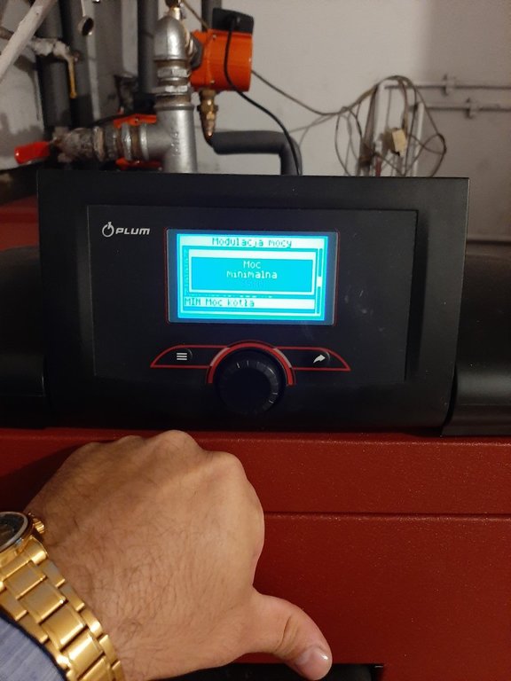

Kiepsko widać na tych zdjęciach, a powiedziałbym, że moje starcze oczy prawie w ogóle nic tam nie widzą. Jaka moc minimalna? I jaka wydajność?
