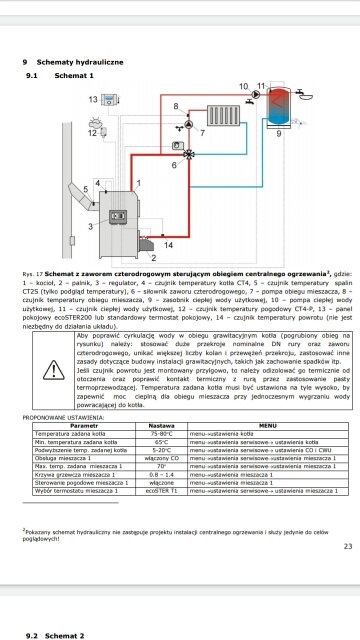

Ostatecznie wykorzystac schemat z instrukcji od Ecomaxa.6613f1bab39e921ce6c8f021efa133ae.jpg
  • Odpowiedzi 16,4 tys.
  • Wyświetleń 3 mln.
Tylko, że na tym schemacie jest zawór 4D i brakuje pompy na powrocie przed kotłem. Bez pompy na powrocie nie zadziała ten schemat.
W takim schemacie powrót może okazać się nie do końca dogrzany
No to niestety prawda, bo mi tak zrobił gość. A najlepsze jest to, że podlogowke wpiął mi na zasilaniu kaloryferów. Jakoś to działa, ale...

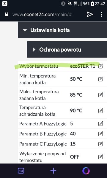

Dzień dobry Panowie,
kupiłem w tym roku termostat pokojowy. Fajna sprawa, działa to jakoś. Dom w końcu nie jest przegrzany, utrzymywana jest zadana temp.
Mam pytanie dotyczące sterowania - nigdzie nie znalazłem odpowiedzi. Na sterowniku kotła ustawiona jest histereza (została jeszcze z ustawień przed zakupem termostatu). Na termostacie także.
Czy powinienem tą histerezę z sterownika kotła wyłączyć (ustawić na 0) i wtedy termostat by korzystał z tej zadanej w nim? Termostat by sterował włączaniem i wyłączaniem kotła?
Informacyjnie, dziś przeliczyłem jakie aktualnie mam spalanie. Kocioł cały czas włączony (przed termostatem sam włączałem i wyłączałem za pomocą aplikacji w telefonie) i wychodzi średnio z tygodnia 8,5kg/24h.
Tu ciekawostka, analogicznie do poprzedniego roku wychodzi mi dużo mniej, bo tylko 0,52 kg/24h - rok był cieplejszy i mniej się paliło? Będę jeszcze to analizował, o co chodzi...
Nie da się ustawić histerezy kotła na 0. Musi być co najmniej 1. Ta histereza potrzebna jest też do histerezy pompy. Ustaw w ustawieniach kotła ten sam termostat co na mieszaczu i wtedy kocioł będzie się włączał i wyłączał od tego termostatu.
Mieszacz sterowany ręcznie, termostat działa na podstawie ustawionej temp. dziennej i nocnej.
Ustawić taką samą histerezę na sterowniku i termostacie?
Ale przecież na termostacie pokojowym ustawiasz histerezę pomieszczeń. Nie ma nic wspólnego z histerezą kotła.
Czyli kocioł pracuje bazując na histerezie sterownika kotła i dodatkowo "obserwuje" histerezę zadaną na termostacie?
Nie za bardzo rozumiem pytanie. Jeśli korzystasz z termostatu pokojowego, to ustawiasz na nim żądaną temp pomieszczeń. Do tego w tym termostacie ustawiasz histerezę temp pomieszczeń. Ale to są innego rzędu wartości niż histereza kotła, bo w termostacie pokojowym ustawiasz np histerezę 0,2; 0,5 czy też 1 stopień, a histereza kotła jest zazwyczaj o wiele wyższa. Jaki jest sens posiadać termostat pokojowy i żeby kocioł pracował cały czas od swojej histerezy. Można za pomocą termostatu nakazać zmniejszyć temp mieszacza po wygrzaniu pomieszczeń, ale ty temp mieszacza sterujesz ręcznie. W takim wypadku to termostat pokojowy powinien dawać sygnał do uruchomienia i wygaszenia palnika.
Właśnie, ostatnie Twoje zdanie - też tak rozumiem, ale...
Mieszacz mam ustawiony tak by na grzejnikach było 40 stopni - cały czas, nie bawię się nim, nie kręcę go.
Termostat właśnie mam ustawiony na histerezie 0,1, ale cały czas mam także ustawioną histerezę kotła...
Pytanie, czy tą histerezę kotła trzeba ustawić na minimum czy jej nie ruszać?
Jak piszesz, termostat powinien dawać sygnał do odpalenia, a szczerze nie wiem czy teraz sterownik kotła w 100% pracuje od termostatu.
Kolego, jaki masz ten termostat pokojowy? Jaki sterownik. Jeśli kocioł żyje swoim życiem i grzeje nawet wtedy, gdy tego nie potrzebujesz, to po co termostat?
Kocioł może chodzić od swojej histerezy, wtedy niewazne, ciepło czy zimno w chacie, osiąga swoją zadana temperaturę i się wyłącza. Po obniżeniu o histereze kotła włącza się on ponownie.
Przykład: T zadana 70 stopni, histereza 20 stopni, włączenie kotła 50 stopni i tak w kółko. Grzeje non stop.
Praca od termostatu pokojowego: temperatura zadana 23, histereza 1 stopień. Temperatura spada do 22, kocioł dostaje znaka "włączyć pompę". Jeżeli temperatura kotła jest mniejsza od 50 stopni, wlacza się on i grzeje, dopóki temperatura pokojowa osiągnie 23 stopnie.
Kocioł nie musi wtedy osiągnąć 70 stopni, ale może.
Może również tak być, że kocioł osiągnie 70, a w pokoju będzie mniej niż 23.
Wtedy kocioł się wyłącza, a pompa wyciąga z niego ciepło aż do osiągnięcia tych 23 stopni w pokoju. Jak to będzie za mało, to włączy się znowu i przerwie przy 23.

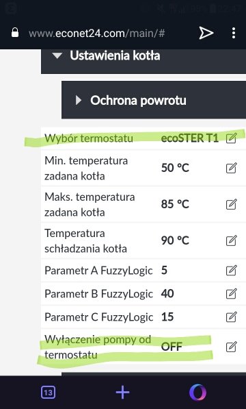

Czyli kocioł chodzi od zadanej histerezy, a termostat daje sygnał do załączania pompy obiegowej?
Sterownik kotła - ecoMAX920P1-K touch
Termostat - eSTER_x80
Sprawdź w ustawieniach serwisowych te parametry, zaraz będziemy wiedzieli o co chodzi.98cbfebf4f885bf6d298d2920b7daa22.jpg&key=31df0f307269540b920cec9b67865f2d6131f5828be0f04db39d6089cfc7bcca
