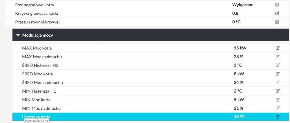

Witam. Panowie potrzebuję porady w kwestii siły nadmuchu w palniku 16 kw. Instalator ustawił tak jak na załączonym obrazku. RCK ustawiony na 15 , temp. spalin przy max. mocy 140 stopni. Czyszczenie 8% co 120 sekund. Jeżeli chodzi o spalanie na poprzednim pellecie wszystko jest ok. kocioł pokrywa się siwym nalotem , brak spieków płomień w okolicy 100% . Ostatnio kupiłem trochę gorszy pellet, niby wszystko w porządku ale zostają delikatne spieki max 1 cm . Pellet oczywiście zważony, ustawiona kaloryczność 5,2 . Co najlepiej zmienić, żeby pozbyć się spieków ? Oczywiście poza zmianą pelletu :) Regulacja siły nadmuchu ? mniejsza kaloryczność ? częstsze czyszczenie ? Pozdrawiam.
