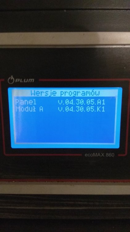

@krzych0318 jak wersja softu ?

Jaki masz rok produkcji sterownika i jaką wersje softu aktualnie?
No i panel dotykowy czy zwykły?
Edytowane przez Dragster
Panel pokojowy masz? Kilka stron wcześniej masz opisane co do panelu sterownika kotła. Bo to czy dasz radę wgrać najnowszy soft głownie od tego zależy jaki w nim procesor siedzi.
Nie muszę mieć  najnowszego softu ale taki żeby poprawić tą ochronę powrotu bo w obecnej wersji jest masakra
Wszystko się rozbija co masz aktualnie wgrane i rocznik sterownika

5.3 nic nie dało, zwiększam kaloryczność na 5.5. Dobrze rozumujesz manipulując tymi danymi sztucznie obniżasz lub podwyższasz ilość dawki, która w jednostce czasu się ma spalić w rurze palnika. To również ma wpływ na moc palnika ale jak się chce spalać pięknie, to  czasem przy gorszym pelecie trzeba tak kombinować.

5,5 nie pomogło wracam do 5.1, i na 30s
