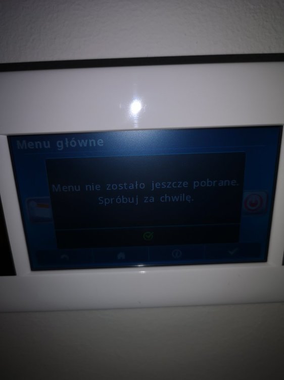

Powiedzcie mi czy z ecoTouch-a pokojowego idzie ustawić parametry kotła? Jak próbuję wejść w ustawienia to mi wyświetla cały czas takie coś.
U mnie chodzi bez problemowo mam eco ster touch do eco max 350
Wygląda na jakiś problem z połączeniem albo niekompatybilność softu. Próbowałeś wszystko OFF/ON?
