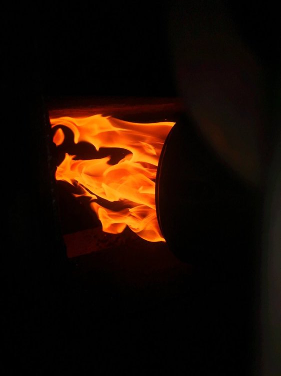

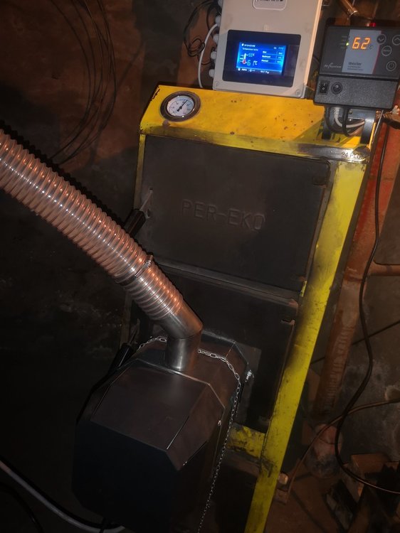

No i pali się od dziś od 14.00 czasu wschodnioeuropejskiego ;)  1 godzinę na fl ale przrłączyłem na standard. Pale Olczykiem na próbę bo tylko to mam w okolicy.
Waga w teście 1300g,
moc minimalna podniesiona na 8 / 14 /20 kW,
nadmuchy 21 / 25 / 29
praca na 20 sek.

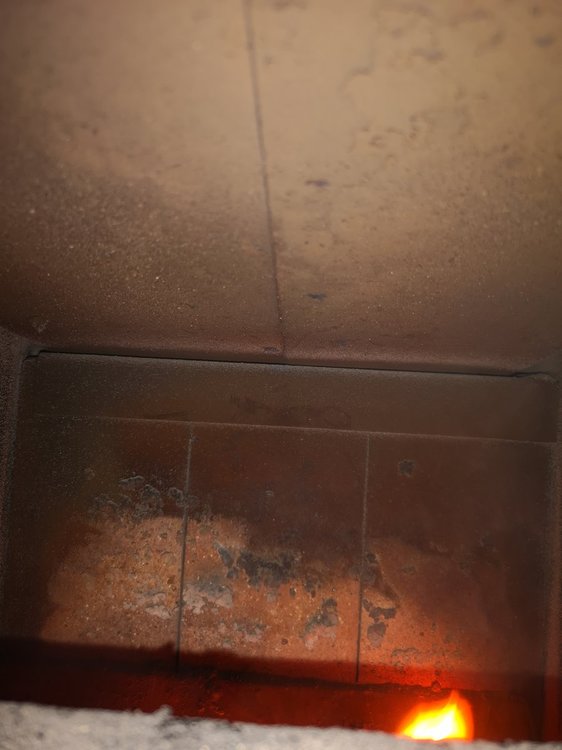

Tego mojego ksw przerobiłem na DSa. Ścianka z szamotu 3 cm, sklepienie ze starych fajerek szamotki nad tymi płytami żeliwnymi i na dole na ruszcie 3 cegły szamotowe. Zawsze mogę je wyciągnąć z rusztów i dopalać wungiel co mi został albo drewno którego mam na dobre 3 lata. Z resztą wczoraj przed montażem palnika paliłem normalnie jak w DS.
Ten kolor płomienia taki czerwony w rzeczywistości czy to tylko przekłamanie zdjęcia?
Przekłamał aparat

Jak odpaliłem palnik na fabrycznych ustawieniach to po pół godzinie zaczoł wywalać niedopalony pelet. Zawyrzyłem mu kaloryczność na 6, poprawiło się ale płomień skakał, pracę podniosłem na 20 s, a nadmuch dobierałem tak aby ogień miał kolor bardziej żółtynniż biały i był nie poszarpany. Płomień praktycznie leci 90 do 100%. A Olczyka jedynie mam za miedzą. Tańszego w olicy nie mam nic. 16 zeta za worek. Wiem że drogo ale 10 worków tylko na próbę kupiłem (idealnie do beczki).

Zwiększyłem kaloryczność bo przesypywał palnik i takie kiepki wypadały niedopalone do końca. Waga w teście wyszła równe 1300g.
