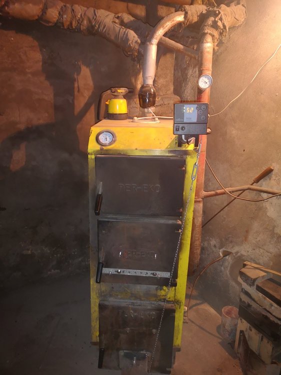

Wracając do moich przymiarek. (Nie miałem bardzo czasu tego ogarniać bo leżałem w szpitalu). Ale wygląda to tak jak w załącznikach. ( nie sugerować się temperaturami bo kocioł się aktualnie rozpala). Instalacja bez żadnych zaworów i pomp - czysta grawitacja. Wyjście z kotła rozchodzi się na dwie gałęzie (lewa i prawa strona domu) + zbiornik dwupłaszczowy 140l za ścianą po prawej (widać powrót z niego na rurze powrotnej) na węglu działa to bardzo sprawnie. Palnik po poradach planuję zamontować zaraz nad rusztem wodnym (prześwit dokładnie 12, 2 cm). do tego z tyłu kotła zrobić z dwóch cienkich szamotek i płyty żeliwnej 1 półkę poziomą i nieco wyżej z przodu kotła drugą (przy dolnej krawędzi drzwiczek zasypowych. (Mam do wykorzystania stare płyty żeliwne z piecokuchni. Szamotki (połówki) służyły by jako wsporniki dla tych płyt + dwie szamotki na tył kotła naprzeciw palnika. Instalacja jakiś czas musi niestety pracować bez innych przeróbek (typu zawory, pompy itp.). W późniejszym czasie zamiast zaworu 4D chyba bym wolał zawór termostatyczny vtc i pompę na powrocie - nie miałbym wtedy problemu z naczyniem wzbiorczym zamontowanym na jednej gałęzi zasilającej prawą stronę domu. ( wydaje mi się że to zoptymalizuje koszty przeróbek). Co o tym sądzicie?
Bez sterowania rozbiorem ciepła słabo to widzę. Z tego co pamiętam nie masz głowic termostatycznych na grzejnikach i jak piszesz nie planujesz w najbliższym czasie 3/4D. Chałupa przyjmie ile jej dasz a kiszenie kotła na niskich temperaturach do ekonomicznych również nie należy. Jedynie jakiś termostat, praca na czas i inne kombinacje.
Dokładnie - głowic termostatycznych nie mam. Myślałem że  sterownik pokojowy z termostatem - ecoster Touch to załatwi.
Na pewno pomoże w dużej mierze!
Pokuszę się jeszcze o podsumowanie ostatnich dni. Od 7.01 do 11.01 średnio 8 rozpaleń na dobę i 32,5kg/dobę. Co sądzicie o tym wyniku? Dodam, że wyłączam palnik i pompy od termostatu. Dom jak w opisie, lokalizacja - mazowsze. Temperatury ok. -10C w nocy -3 do -5C za dnia.
Rozpalenia chyba nieźle, ale nie za dużo towaru?
Przy tych temperaturach wydaję się ok. Jakie masz średnie zapotrzebowanie cieplne budynku?

Załatwi Ci w tym pomieszczeniu którym jest. Jeśli masz dobrze dobrane grzejniki to ok ale nie sądzę by tak było tym bardziej że to stara instalacja. Wiesz robi się to tak, że w tym pomieszczeniu w którym jest panel pokojowy zdejmujemy lub rozkręcamy na max głowicę. Pomieszczenie w którym jest panel powinno być najchłodniejszym pomieszczeniem mieszkalnym w domu. W reszcie pomieszczeń temperaturę regulujemy głowicami. Musisz mieć kontrole rozbioru ciepła. Inaczej kocioł zje ile wsypiesz.
Kolego jarek 20  po wiec może dlaczego chcesz palić pelletem  , jakie są twoje oczekiwania i nadzieje z tym  związane ? na moje oko nie bardzo mi ten wymiennik pasuje , wiem że chcesz zamontować palnik tuż nad rusztem ,nasuwa mi  się pytanie  jaki prześwit mają te ruszta ?  czy popiół  nie będzie  się  zawieszał  tuż pod palnikiem  , koledzy   Dragster  , robin  , papen  wyrazili we wcześniejszych postach trafne opinie i sugestie , owszem palnik  można zamontować , ale jakie będą tego rezultaty to już inna sprawa , jeśli liczysz na komfort i ekonomię  to pewne kryteria trzeba spełnić ,takie jak sprawność zestawu palnik plus wymiennik , dozowanie  ciepła { nie wystarczy tu sam termostat pokojowy ] głowice na grzejniki  by się przydały , oraz sprawa cwu  też jakaś kontrola by się nad tym przydała .
Kordjano zależy mi w miarę możliwości na bezobsługowości oraz czysości. W kotłowni wygląda niestety jak wygląda - pył, czarno, itp.
Rozumiem że sugerujesz aby w tej chwili zostawić temat aż kocioł padnie, a dopiero potem brać się za przerobienie instalacji na nowocześniejsze sterowanie.
Jeśli chodzi o czystość to napewno dużo się zmieni, ale jeśli chodzi o bezobsługowość to chyba nie śledzisz dokładnie wątku hehe. Dla instalacji którą posiadasz szkoda zachodu. Lepiej zabrać się za to konkretnie od A do Z.
