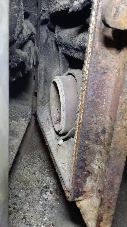

@misiek30 no nie mów, że tu siedzi palnik pomiędzy tymi cegłami?
  • Odpowiedzi 16,4 tys.
  • Wyświetleń 3 mln.
On nie wchodzi między, tylko jest bardzo blisko, bo , on ledwo z drzwiczek wystaje.

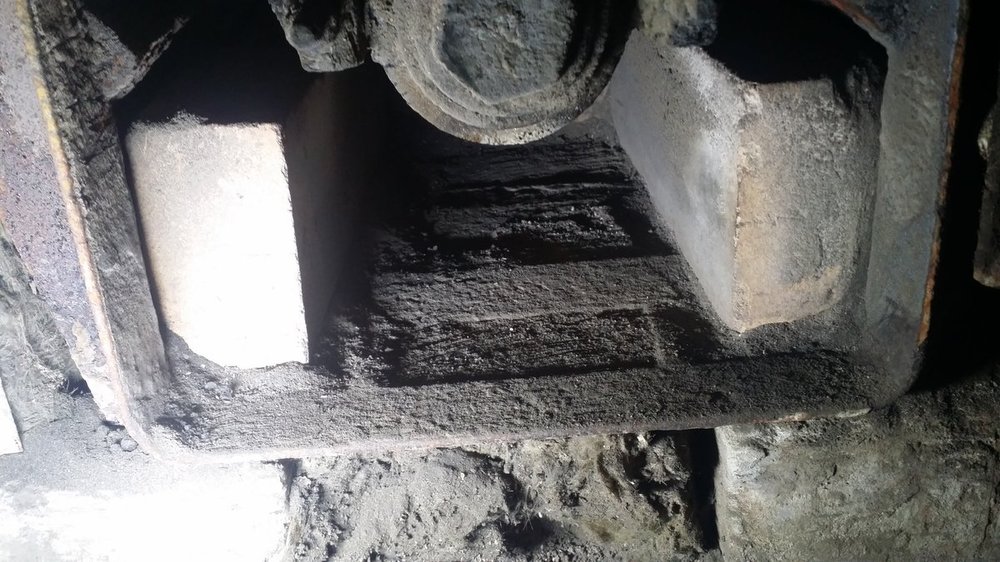

Do rzeczy, może to zainteresuje kogoś. Kupiłem 500 kg jak zwykle od mojego dostawcy pelletu (no name, miskant+trocina sosnowa ok 50/50, 8 mm). Pech taki że tym razem spieki jak strusie jajo. Zawsze były ale palnik dawał radę. Tym razem katastrofa temp. podajnika w niebo wystrzeliła, dym w kotłowni, awaryjne wygaszanie.. Wyczyściłem, dziwiąc się że się palnik nie zablokował tyle było w rurze .. zabetonowało.. Kombinowałem jak koń pod górę i wymyśliłem takie rozwiązanie - metodą prób i błędów. Cykl rotacyjnego czyszczenia skrócić - było 180s teraz mam 120s. Intensywność czyszczenia 10% (to wychodzi jakieś 8 kliknięć). Jak cykl był krótszy to kocioł nie dochodził do zadanej na 68 C temperatury. Powietrze jak dawniej i wartości paliwa jak dawniej. Teraz jest bez spieków! wszystko się przesypuje przez ruszt.  Bardzo się ucieszyłem a już miałem ten pellet zakopać w ogrodzie. Pozdrawiam.

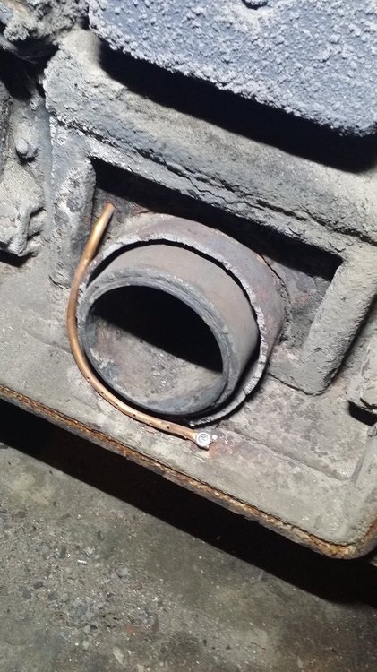

Co to za patent z tą rurką (dyszą) pod palnikiem?
Ja musiałem tak zrobić bo nad ruszta palnik się nie mieści, przy okazji dorobiłem przedmuch , żeby usuwał popiół z przed palnika. Także da się wszystko zrobić.  A jak przyjdzie do wymiany to prawdopodobnie wpadnie nowy U22.

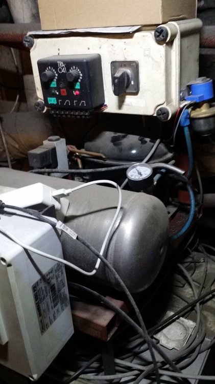

Piec ma parę lat, więc trzeba było coś wymyślić żeby go nie zmieniać razem z palnikiem, więc części typu agregat z lodówki, zbiornik z układu pneumatyki z audi, jakiś elektrozawór , przewody , czasówka i trochę drobnicy i działa.

Kompresor można kupić za 250 zł i też będzie działał, kwestia elektrozaworu i czasówki, ale ja sobie zbudowałem

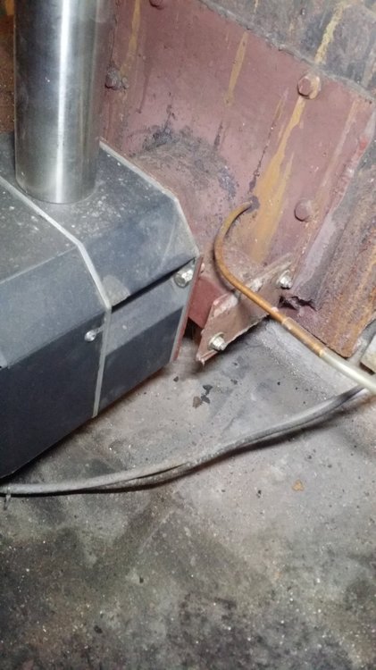

Najprościej jak się da, rurka miedziana fi 6 , powiercona pod palnikiem ,a później wężyk do kompresora. Czasówka ustawiona co godzinę na trzy sekundy, przy ciśnieniu 3 bar. Do pelletu przemysłowego daje radę.

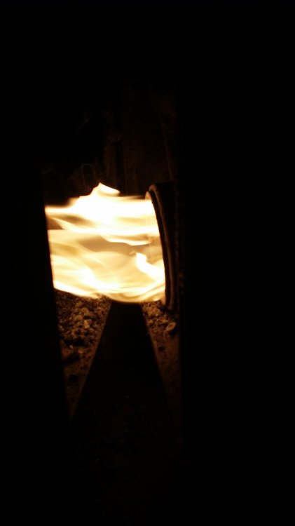

A tu płomyk przy 7-miu kilowatach.

Hahahaha, kto chce niech montuje, choć w U22 możnaby też coś takiego zamontować na stałe pod palnikiem, ale na ruszcie  , i jak się nasypie kupka popiołu który nie chce przelecieć przez ruszta , powietrze rozgrzebie ją po ruszcie.
Mocarne, kompresor lodówki ma ze 4 bar malowałem kiedyś z takiego aerografem, ze zbiornikiem to ma niezły dmuch. I jest cichutki. Elektrozawór i jakaś czasówka za parę zeta. Dla mnie do przemyślenia - może nawet jako "wyrzucacz spieków"  w palniku. Palić zamierzam najtańszym... W moich okolicach najtaniej jest drewnem. Ale wygoda palenia w KIPI bezcenna.
Zbiornik musi być, żeby uderzenie powietrza było duże.
