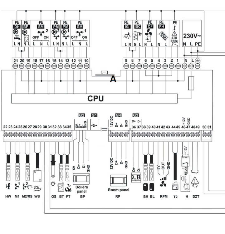

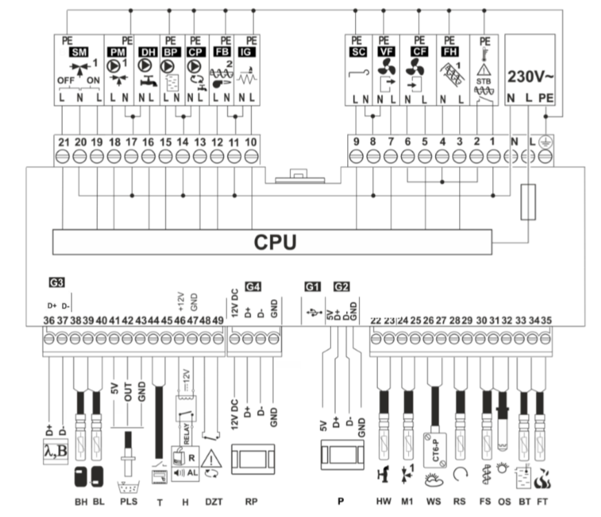

2 godziny temu, Dragster napisał:
Akurat dla modułu A czy to 350, 850, 860 jest taka sama 1szt
niestety nie, 860 ma w standardzie 2 obiegi mieszaczy i bufor, czego nie maja pozostałe.
860 ma obsługę jednego mieszacza tak jak 350 i 850.
ja mam 860P i moduł A posiada dwa mieszacze i bufor860p.thumb.jpg.c9e45ea486c3f07ba0052a086fa2e271.jpg
Ale możesz mieć rację, bo pewnie piszesz o 860P a ja o 860P touch
Ja mam 860P3-C Touch.
ja mam 860P2-N touch
Edytowane przez Gonzo19
Jak widać oboje mieliśmy rację. Kiedy był wyprodukowany Twój sterownik?
piec kupiłem w grudniu, a sterownik ma date gdzieś druga połowa 2018, ale w tej chwili nie pamiętam.
