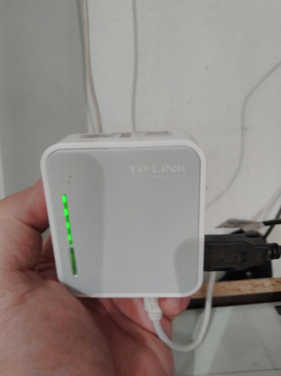

Taki mały offtop odnośnie econetu panowie. Wcześniej nie zwróciłem na to uwagi, a mam go ok roku. Dzisiaj dopiero szukając jakiejś CD ze sterownikiem, w związku z gorącym tematem aktualizacji, zwróciłem uwagę, że mój econet nie ma żadnych oznaczeń Plum-a... Nic, kompletnie. Na pudełku też tylko TP-link, instrukcje tak samo. Kupiłem go od autoryzowanego instalatora (który nawet nie pytał o wersje oprogramowania sterownika) i działa bez problemu. Po wyjęciu z pudełka, podłączyłem, skonfigurowałem i hula bez żadnych problemów, żadnych zwiech... Działa po Wifi, sygnał ciągnie prawie prostopadle przez dwa betonowe stropy, siła sygnału ok 54%. Ja wiem, że to najzwyklejszy routerek z odpowiednim oprogramowaniem. Wniosek nasuwa mi się taki, że jak się ma dostęp do odpowiedniego oprogramowania to ze zwykłego tp-linka można zrobić działający econet.
Sorki za jakość zdjęcia, ale człowiek jakiś odwodniony wieczorem... ;)))
Edytowane przez Gość
Pewnie jest taka możliwość. Ja też mam econet 400 którego na stronie pluma nie znalazłem.
Plum nakleja tylko naklejki :) , pewnie zapomniał
Za taki z naklejkami trzeba  więcej zapłacić .
No i flaszuje soft. Z TPlinka to został raczej tylko hardware. Razem z ecoNETem  dostajemy też dostęp do portalu bez abonamentu więc ta cena akurat jest uzasadniona.

Swoją drogą ten TPlink z 50-60zł kosztuje :)
Żebyśmy się dobrze zrozumieli Panowie. Za econet zapłaciłem normalnie, jak należy. Generalnie nie interesuje mnie naklejka Pluma, bo wszystko hula jak należy. Nie uważam, że takie urządzenia powinny kosztować grosze i że jak mam, to coś mi się należy... To nie tak. Pomysł, stworzenie oprogramowania, utrzymanie serwera kosztuje. Ale fajnie by było otrzymywać aktualizacje, jeśli są. Jeśli producent uważa, że mój sterownik się nie nadaje do aktualizacji, to miło by uzyskać taką informację. Ale jeśli się nadaje, to miło by było tą aktualizację dostać... Sytuacja podobna do obecnych telefonów. Jeden producent wypuszcza dużo aktualizacji dbając o użytkowników, aby ich komórki działały jak najlepiej, a inny wypuszcza tylko to co niezbędne, a wręcz z czasem zapomina o starszych modelach. Recz jasna, jak nie wiadomo o co chodzi, to chodzi o pieniądze...

Koszt HW to koszt 150-180 zł ( t-plink , kabelki , trójnik, rs/usb )
