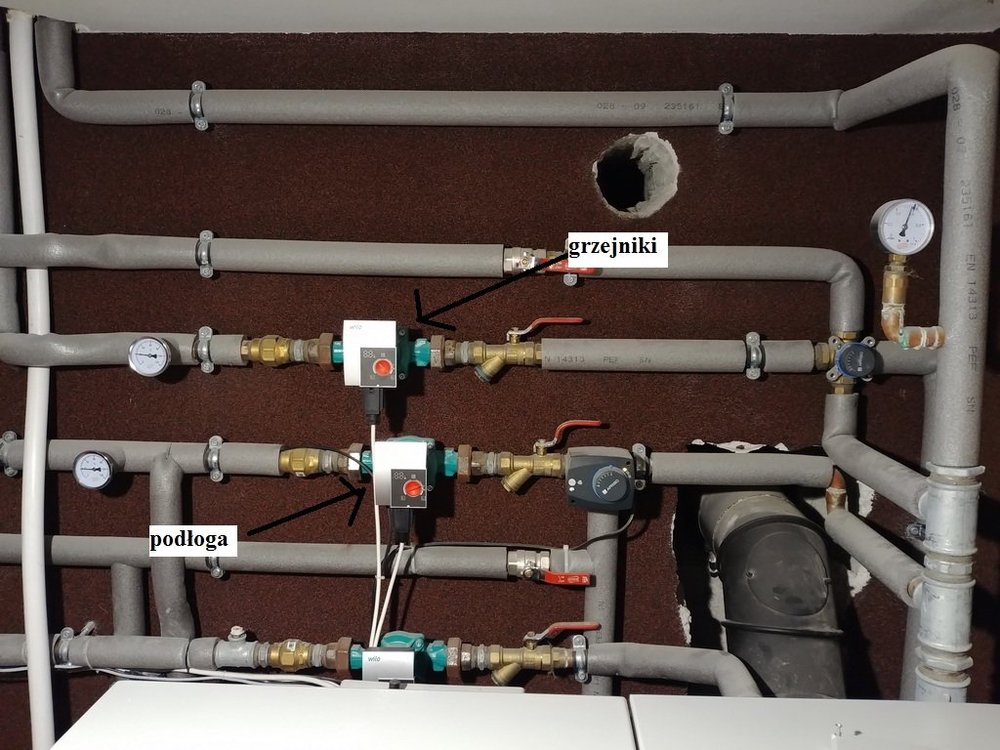

Panowie potrzebuję informacji, mam sterownik Ecomax 850.
Po osiągnięciu temp. przez ecoster piec się wyłącza, i chodzą same pompy, do momentu ustawionej temp.
U mnie chodzą dwie pompy, jedna od podłogówki druga od grzejników, pytanie czy idzie jakoś je rozdzielić ? aby pracowała np. tylko jedna zadana pompa ?
Na samej podłodze pompa chodzi jeszcze przez 100 min, a z grzejnikami  tylko 10-15 min.
Przy 100 minutach , razy 5 rozpaleń sporo zaoszczędzam energii (liczę to sobie w praktyce), i przy tym również jest bardzo dobry komfort cieplny.
Pompy zawsze załączają się dwie na raz...

W ustawieniach serwisowych mieszacza, wyłączenie pompy od termostatu na "on". Jeśli dobrze zrozumiałem pytanie ;-)
Teraz dopatrzyłem, że masz jeden siłownik. Ja mam na podłodze i na grzejnikach, i po uzyskaniu zadanej na ecoSterze wyłacza mi pompę grzejników, podłoga chodzi non stop.
Edytowane przez laptop
Oczywiście w ustawieniach mieszacza od grzejników. W mieszaczu od podłogówki zostawiasz "off" :)
Tylko że ja mam jeden mieszacz na podłogówkę ? nie mam mieszacza elektrycznego  na grzejniki...i tu robi się teraz problem ?
Taką opcję mam, ale w mieszaczu podłogi, ja chciałbym wyłączyć pompę grzejnikową ?
Z tego co się orientuję ecoster 850 obsługuję tylko jeden mieszacz ? potem musi być moduł rozszerzeniowy na drugi mieszacz ?

Tak, ja mam dodatkowy moduł. A próbowałeś wyłączenie pompy kotła od termostatu w serwisowych? Przyznam szczerze, że nie pamiętam jak zachowa się ster, wyłaczy obie czy tylko jedną, w Twoim przypadku byłaby to ta od grzejników. Z ciekawości bym sprawdził.
Rozumiem, że pompę na grzejniki masz wpiętą jako pompę kotłową? Ustaw wyłączenie palnika i pompy od termostatu a w ustawieniach mieszacza podłogówki wyłączenie pompy na off. Wtedy podłoga będzie kręcić cały czas, a grzejnikowa będzie chodzić razem z palnikiem.

Pompę kotłowa jest podpięta pod grzejniki...
Zmieniłem Parametr na ON, teraz chodzi tylko podłogówka podczas pracy palnika, a pompę kotłową ( grzejniki ) w ogóle jej nie włączył...grzeje samą podłogę... Poszło nie w tą stronę ;)
W 860-tce to działa, ale tam są trochę inne opcje. W serwisowych jest sposób działania termostatu, a tam: 'wyłącz pompę', 'wyłącz palnik' oraz 'wyłącz wszystko'. Przy wyłącz wszystko sterownik wyłącza pompę kotła i palnik, a pompa mieszacza mieli dalej. A sterowniku na kotle tak samo to wygląda jak przez econet?
EDYTA: Przejrzałem instrukcję 850-tki i wygląda, że faktycznie nie ma takiej opcji... Pozostaje moduł i siłownik...
PS. Swoją drogą 850-tka i 860-tka z pozoru bardzo zbliżone, w szczegółach i to często istotnych z punktu widzenia funkcjonalności, sporo się od siebie różnią...

@mixiorek,a ty chcesz, żeby obie pompy pracowały, i podłoga i grzejniki?
Edytowane przez Gość
Jak dobrze zrozumiałem to chce,żeby po wyłączeniu palnika od termostatu pracowała tylko pompa od OP.
Dokładnie Tak.
Chce aby po osiągnięciu zadanej temp. na ecoster,  chodziła tylko pompa podłogówki, u mnie śmigają zawsze dwie...

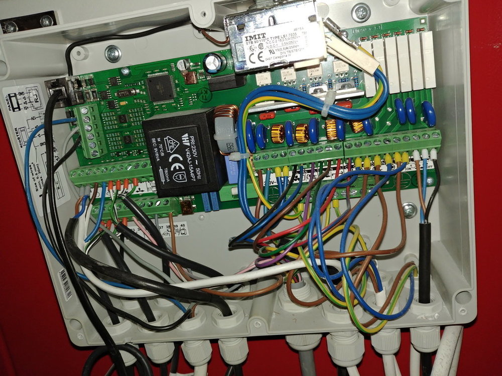

@mixiorek odkręć pokrywę sterownika 6 śrub i zrób zdjęcie płyty dokładne z podłączeniem pomp. To jest listwa gdzie są podpięte pod zaciski wszystkie funkcje palnika , prawa strona środek .
To podłącz pompe od OP bezpośrednio do gniazdka i po sprawie!
Może nie bezpośrednio do gniazdka bo będzie mu mielić również zimna wodę, ale kupić najprostszy za paręnaście zł sterownik pompy co, ustawić min temp i tyle, bez zbędnych przeróbek.

@mixiorek By zrealizować to co chcesz potrzebujesz obsługi dodatkowego mieszacza. Wybierasz termostat/panel dla mieszacza oraz ustawiasz tryb "TYLKO POMPA". Inaczej poza sterownikiem, kup sobie sterownik pompy i podłącz pompę CO oddzielnie.
Edytowane przez Dragster
Poczekam z miesiąc i zainwestuje chyba w Moduł rozszerzeniowy B, dołożę siłownik elektryczny do układu grzejnikowego i wszystko będzie zrobione z jajem....
