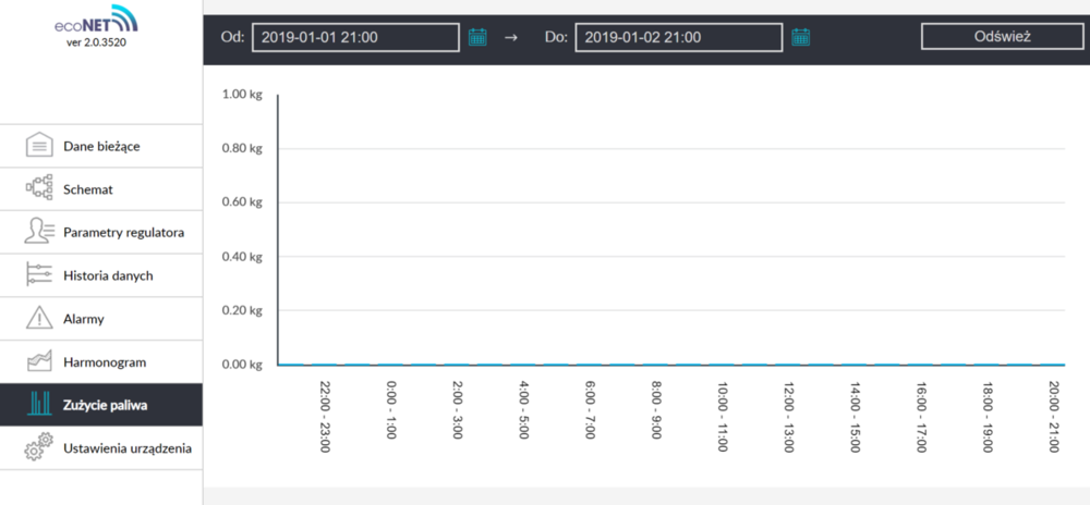

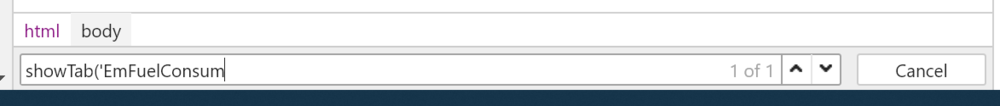

Dla ciekawskich:
Procedura dla Chrome - uruchamiamy stronę econet24 i logujemy się na konto.
Wciskamy F12
Następnie CTRL+F i wpisujemy showTab('EmFuelConsu1.thumb.PNG.ae433a33fac316d6c41eaeba21df6d3e.PNG
następnie podświetla się fragment kodu2.PNG.283d1ecfe501f68b09ce98ab9efde721.PNG
zmieniamy dla stylu "display: none;" na "display: list-item;"3.PNG.aa678aeec01a5a329403af89fac083d0.PNG
dzięki czemu w menu pojawia się brakująca pozycja, niestety brakuje w niej danych :/4.thumb.PNG.bb95ecd676f102998613c9be59f8190a.PNG

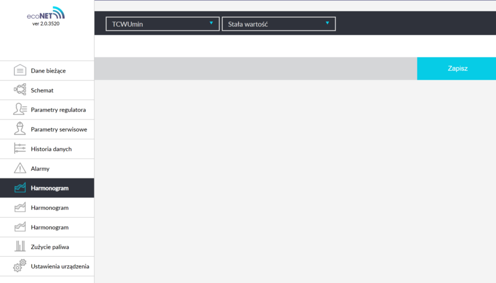

Ujawniając wszystkie zakładki, pojawia się dostęp do 2 harmonogramów i pustych parametrów serwisowych.5.thumb.PNG.214afae991dfcfc79e6a502d034f7076.PNG

Sterownik gdzieś to wszystko zlicza, bo godzinowe pokazuje, więc może jest to do ogarnięcia.

Z tego co widzę , to punkty pomiarowe tworzone są na dwa sposoby: cyklicznie co ok. 20 min i spontanicznie po przekroczeniu pewnego progu zmian dla danego parametru.
Sądzę , że po małych matematycznych zabawach zapewne ilość kilogramów zużytych dobowo można wyciągnąć z danych "Strumień paliwa kg/h".

Wracając do tematu by nie robić OT , niestety na ten moment nie udało mi się wyśledzić skąd się biorą dane do wykresu zużycia paliwa, ponieważ na stronie jest umieszczany statyczny obrazek z gotowym wykresem. Jak będę miał więcej czasu to sprawdzę JS który z nich to generuje...
