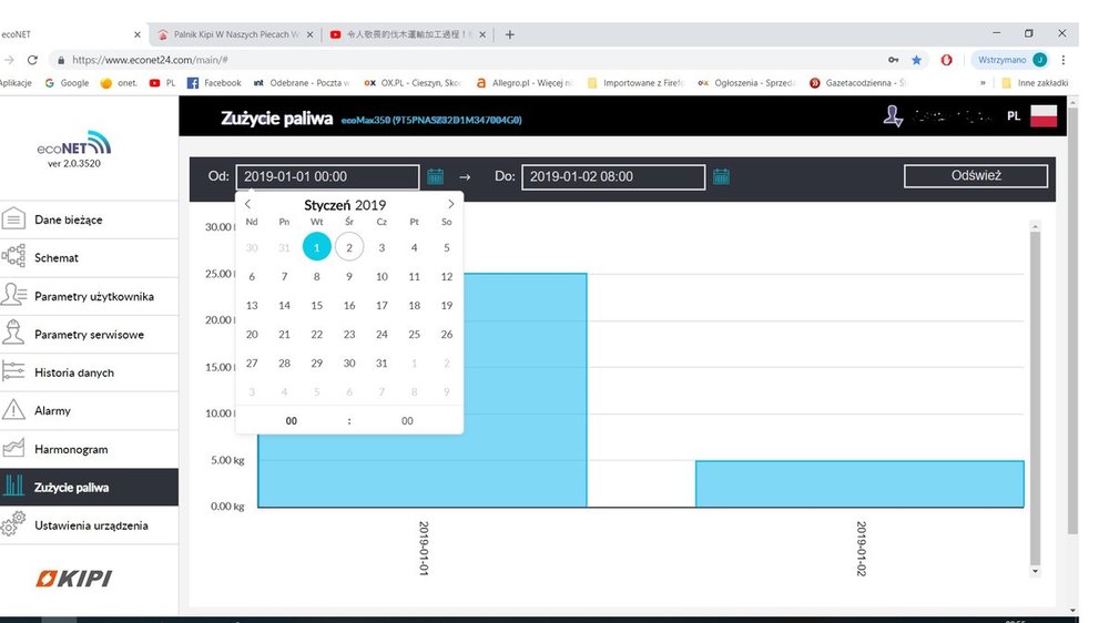

Ja mam spalanie dobowe i godzinowe, 22.thumb.jpg.1b591a1740c847f8b8402a4e9b2ceb90.jpg
Czyli jest taka opcja w Kipi, a jakie masz wersje oprogramowania?

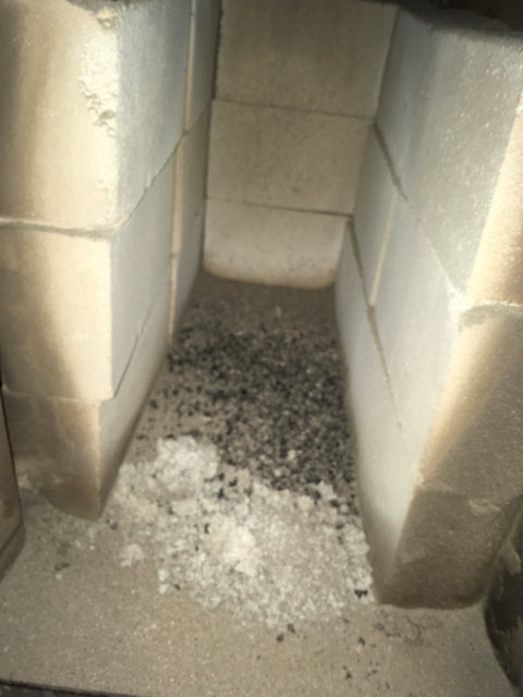

Tak wygląda palnik i popielnik po 2 cyklach pracy. W trakcie wygaszania:
Po czyszczeniu:
A tak w postoju dziś rano:
Spieki bardzo sypkie, większość rozpada się od delikatnego dotknięcia. W czasie pracy na mocy maksymalnej płomień w granicach 50%, kita długa na ok. 25cm, wyraźnie dłuższa w górnej części palnika (dół przysłonięty przez spiek). Temperatura spalin ok. 90C.
Zmieniając godzinę na 00 będzie wyświetlać spalanie dobowe
U mnie też nie ma opcji "Zużycie paliwa".
Wersja web: ver 2.0.3520
Wersja econet 300: 1.11.3515
zaraz po zakupie econeta robiłem aktualizację i jest,

Czyli te spieki bardziej się rozpadają tak jak kilka dni temu bardziej kruchutkie..
Posłuchaj @mhosaja daj mu jeszcze 0,5 kg w górę czyli 14,1 tak. Pozostałość bez zmian. Ale palnik ładnie wypalony bez nalotu żadnego.
Daj info jakie masz parametry czyszczenia kompletne.

Wydajność zwiększę dopiero wieczorem, jak będę w domu. Parametry czyszczenia i wygaszania (pomyślałem, że to też istotne) jak niżej: Intensywność czyszczenia w trakcie pracy 4%.
W dniu 31.12.2018 o 13:26, mhosaja napisał:
Wygaszanie:
max czas wygaszania 12min
min czas wygaszania 4min
moc przedmuchu 80%
czas przedmuchu 40s
przerwa przedmuchu 15s
start przedmuchu 10%
stop przedmuchu 5%
Czyszczenie:
czas czyszczenia rozpalania 25s
czas czyszczenia wygaszania 3min
nadmuch czyszczenia 100%
rotacyjny cykl czyszczenia 80s
Mam tą samą wersję modułu i nie mam zużycia paliwa dziwne. Muszę to ustalic
@mhosaja w parametrze czyszczenie zwiększ parametr 3 min na 4 min.

Ustaliłem w starszych econetach tej funkcji nie ma i niestety nie będzie.
Czyli co, trzeba kupić ecoNET400 czy jak?
