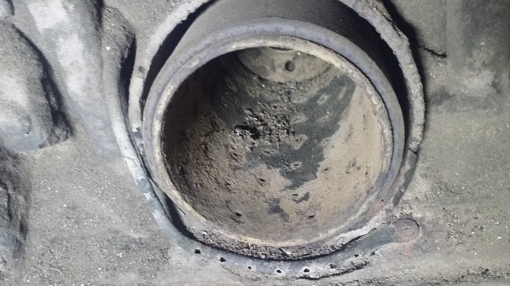

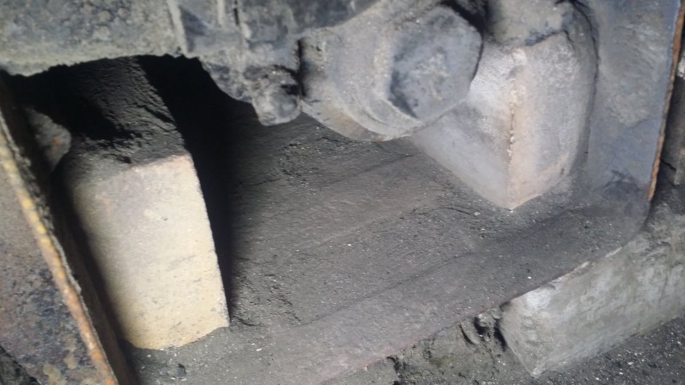

U mnie praca w cyklach 1.5 godziny pracy 2.5 godziny postoju, przy tych temperaturach na zewnątrz daje radę i palnik wygląda tak jak na zdjęciu ,a na drugim jest popielnik wyłożony cegłami szmotowymi.

Ja ma zadaną 65 stopni, ale po wyłączeniu pomp przy wygaszaniu często podchodzi pod 90 stopni.
A gdzie masz zamontowany u siebie palnik na boku kotła? Czy w drzwiczkach? Dasz jakieś fotki jak masz szamot ułożony?

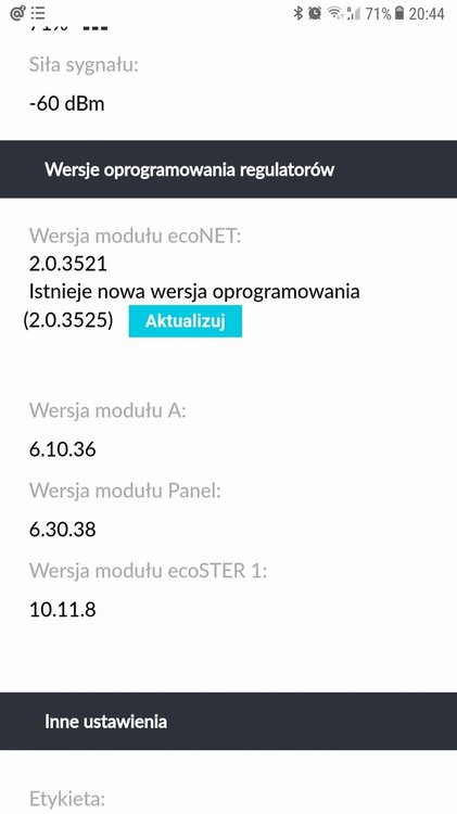

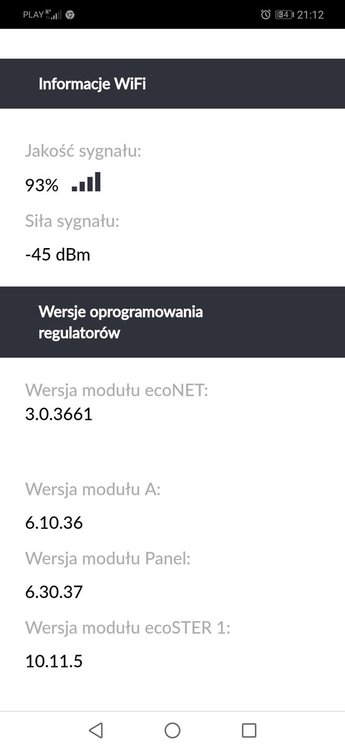

Panowie, ma ktoś z Was taką wersję Econeta z taką funkcją? Wersja 3.0.3661
Edytowane przez Benton661

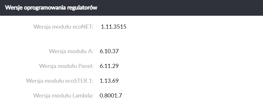

Plum spoczął na laurach i zakończył wsparcie dla "starych" klientów. Żadne nowe funkcje nie pojawiły się na eco od momentu wypuszczenia na rynek. Jakieś symboliczne zmiany wizualne. Ogólnie czuję się zawiedziony;-) moja wersja 1.11.3515
Miejmy nadzieję że tak nie jest i Plum wypuści jakąś aktualizację. Funkcja ciekawa jest :)
@Benton661 z tego co jest mi wiadomym trwały prace w PLUM i powinna wyjść pełna aktualizacja dla wszystkich już za nie długo.
@laptop u mnie taka sama.

Czyli nie tylko ja czekam na ruch ze strony Pluma ;-) użytkowników przybywa, potrzeby rosną to i funkcjonalność powinna się zwiększać. Mam nadzieje, że jeśli już coś puszczą to dla wszystkich. Weterani, którzy decydowali się na ecoNeta 2-3 lata temu często gęsto słono za niego płacili. Dziś producenci wręcz rozdają moduł i jak widać, coś tam dostają w nowym sofcie.
Edytowane przez laptop
Kilka miesięcy temu dali jakąś aktualizację, której nie dało się zaktualizować :). ... W takim razie czekamy :)
Kolego mam identyczna wersje...ale nie widze parametru spalania.
Gdzie jest u Ciebie ?
To nie jest mój wykres. Ściągnąłem go z innego tematu od innego użytkownika.
Mam starą wersję, taką jak @robin60 i @laptop
mixiorek, musisz mieć tą opcję. Poszukaj dobrze
