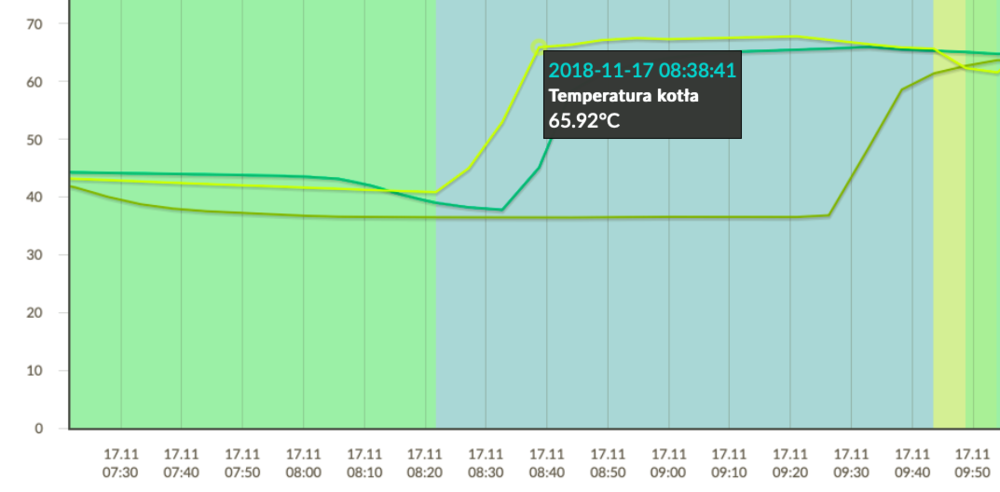

Nie mam innego (kominki) źródła do dogrzania. W sumie już nawet za bardzo słońca nie było bym mógł jeszcze dolną wężownicą troszkę się nagrzać bufor, średnio jedno odpalenie po 1,5 h dziennie szedł palnik to daje około 7-9 kg pelletu
Rozwiń
To jest prawie niemożliwe ,bufor do 80 stopni by nagrzać od 30 potrzeba około 60kw energii(bufor 1000l),chyba że grzejesz od 30 do 60 wtedy ok,lub masz mniejszy bufor
Edytowane przez maronka

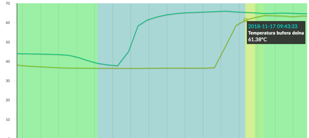

Opublikowano (edytowane)
Dlaczego niemożliwe? Bufor 1000l nastawy początek pracy gdy góra spadnie poniżej 40 zakończenie ( teraz przy tej  temperaturze ) mam nastawione na 60stC. Wykres poniżej: rozpoczęcie o  8:21 zakończenie grzania o 9:43 czyli 1h i 22min. Nie pisałem, że go dogrzewam do 80, narazie wystarczało do 60 ale im zimniej będzie na zewnątrz to nastawę wyłączającą robię wiekszą, w mrozy to faktycznie pędzę go do 80.
Edytowane przez Tomek0407
Rozwiń
Teraz wszystko stało się jasne ,jest jak najbardziej możliwe
