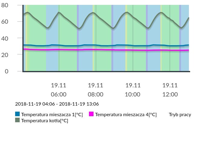

Kolego zastosowalem się do Twoich wskazówek na temat histerezy kotła, ustawilem na 10 st i korzystając z okazji że znowu mój econet łaskawie zadzialal mam możliwość pokazania wykresu pracy kotła z ostatnich kilku godzin.bcd8b347e4fbb08e6d5f0e85cc526402.jpg

Myślę, że wyjdzie Ci podobnie w standardzie czy FL. U mnie taka sytuacja o tej samej porze. Tryb obecnie standard305be1e7324c174a24899e2042c72052.jpg

Właśnie o to chodzi, by kocioł jak najdłużej stał. Albo modulujesz mocą  i nie wygaszasz ale do tego trzeba mieć zapotrzebowanie na kW albo odstawiasz kocioł w postój. Co wyjdzie u Ciebie korzystniej musisz samemu sprawdzić.

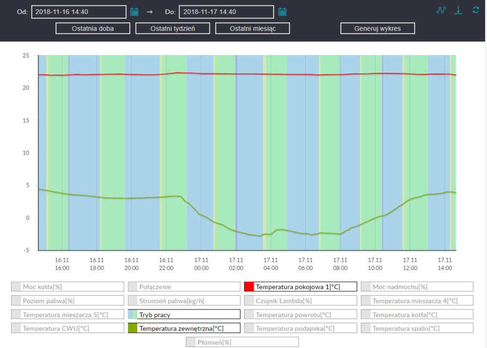

Nie ma zapotrzebowania. Tamten sezon jechałem tylko w FL i miałem stała prace tylko 26 godzin przy uruchomieniu kotła na początku sezonu i potem trzy czy cztery doby na przełomie lutego i marca. Poza tym taktowanie. Jak znajdę wykresy, to wrzucę.

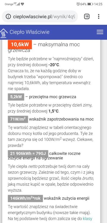

Koledzy, musialem sprawdzić zapotrzebowanie mojego domu na ciepło, wpisalem najbardziej zbliżone informacje jakimi dysponuje i wyszło coś taniego.ac50134d4d6eacc6d742fd151dbe00ac.jpg

screen bez cykli.
