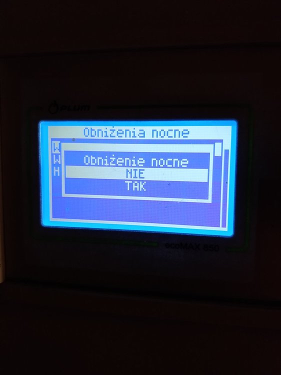

Miałem chyba to samo, też najpierw się rozpalał A po dwóch min wygaszanie, winnym okazał się włączony harmonogram, a jestem pewny że go nie włączyłem

Zamontowany jest przylgową do rury nad samym wyjściem z pieca zaizolowana w otulinie, wiem że powinienem zamontować w innym miejscu ale nie miałem już żadnej wolnej tuleji zanurzeniowej do ktorej mógłbym go włożyć.
STB odcina fizycznie napięcie z dmuchawy i podajnika, tak jest w Timelu  wynika to z normy.

Właśnie wiem że wtedy ustawiłem harmonogram na niedziele ale zrezygnowałem bo nie rozumiem w jaki sposób to zrobić.
Za chwilę będę w domu to się okaże.
Pozdrawiam RedEd
To raczej nie to bo temperatura przy kilku próbach Rozpalania wzrosła ok 5 stopni i zarówno podajnik jak i dmuchawa działała przy trybie Rozpalania.
Na pewno nie STB bo by się nie rozpalał.
A rozpala, to nie STB. To harmonogram jakiś wlaczyles
Dziękuję za wszystkie informacje, i przepraszam za kłopot, tak jak mówiłem w ubiegłym tygodniu chciałem coś ustawic w obniżeniu nocnym i tam ustawiłem akurat niedzielę. Rano sprawdzałem i rzeczywiście było tam ze jest wyłączone, ale nie sprawdzilem pracy według harmonogramu a tam już było ustawione na tak. Po zmianie na nie sam wystartował i jest już w trybie pracy.
To kolego rozumiem, ze kłopot jest już rozwiązany?
Tak już jest wszytko w porządku .
