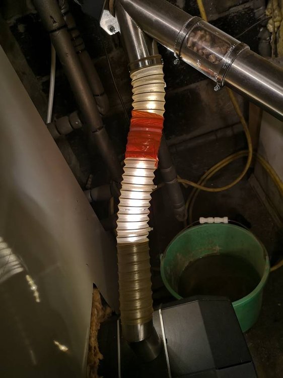

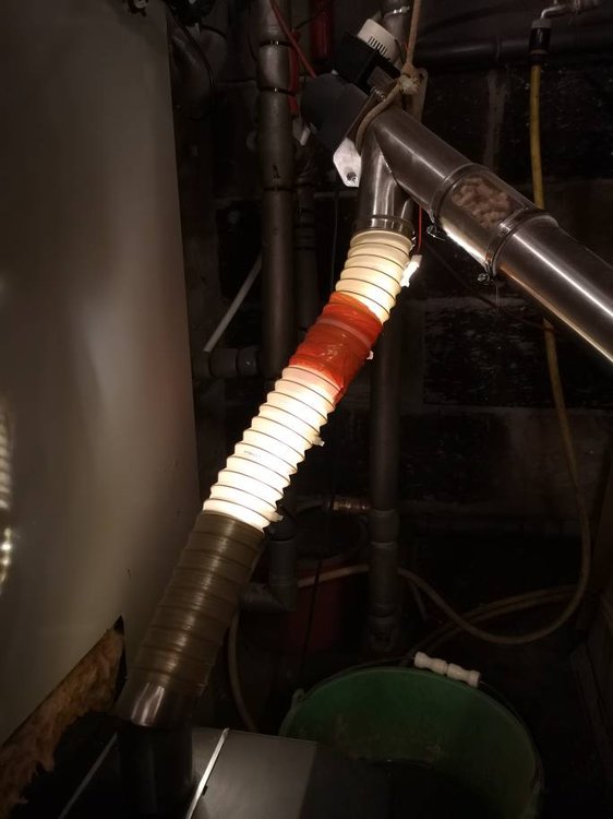

A z takich najbardziej szalonych rzeczy które zrobiłem to podświetlony wąż spiro łączący podajnik z palnikiem, oczywiście tylko podczas podawania.ffa119e36542413555db96f152cf8143.jpg6a569649c90bec51d19df6790423a5af.jpg
