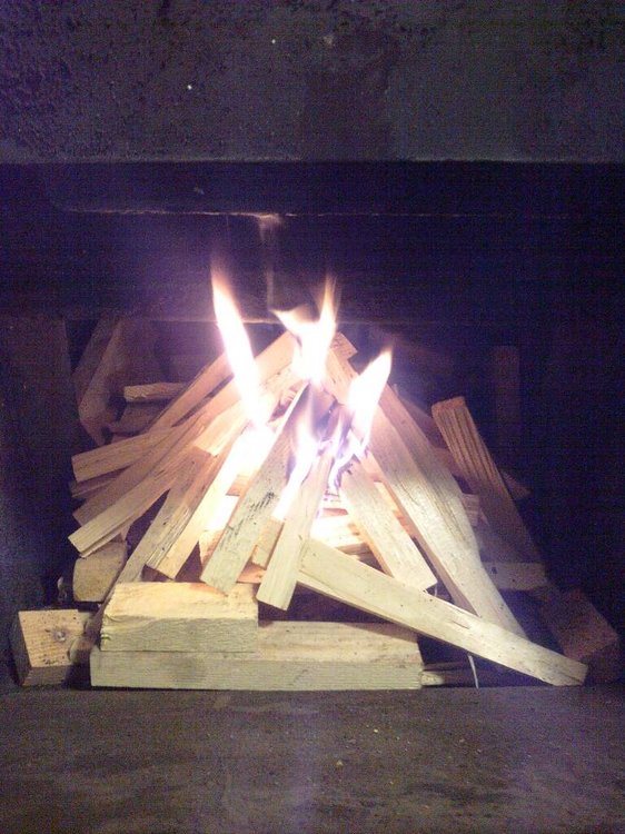

My tu o wifi i routerach, a jeszcze trzy lata temu krzesalem ogień, żeby rozpalić wungel od góry w moim miałowcu. A kotłownia była czarna jak jaskinia na wiosnę [emoji23]44644c0fc730232b527d2727588299f7.jpga6bcf4274ae9ccbdde32908c0ed361b7.jpg
