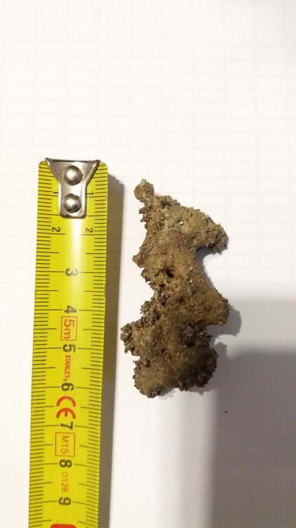

Panowie, znów jest jakaś lipa :/ Nie zaglądałem do pieca kilka dni, a dziś wszedłem do kotłowni akurat w chwili rozpalania. W rurze palnika już po czyszczeniu siedział spiek, jak na zdjęciu... Zostawiłem go i patrzyłem co się będzie działo. Palnik się rozpalił, przeszedł na moc maksymalną i tak sobie pracował. Spiek przesuwał się coraz bardziej do krawędzi palnika, ale płomień jakiś nie bardzo... 50-70% wg czujki a i na oko jakiś krótki...
"Pomogłem" spiekowi spaść i płomień zaczął się poprawiać (i wizualnie i procentowo). W którą stronę działać? Zmieniać coś w trybie pracy, ustawić częstsze albo bardzie intensywne obroty komory palnika (mam 3% co 180s) czy poprawić parametry wygaszania lub czyszczenia?
Wygaszanie: moc przedmuchu-30%, czas przedmuchu-40s, przerwa przedmuchu-15s, start przedmuchu-10%, stop przedmuchu-5%.
Czyszczenie: czas czyszczenia rozpalania-25s, czas czyszczenia wygaszania-2min, nadmuch czyszczenia-100%.
Nie takie kiełbasy mój palnik widział. możesz popróbować z częstszym czyszczeniem.
Dokładnie, częstsze czyszczenie. Kipi dał radę nawet gwoździom w pelecie. Browar dla wszystkich, którzy pomogli [emoji106]87daf182b31955994c35ad8b141b370f.jpg44ad04f3b25dacb9a6db5f43a680b866.jpg
Takie spieki to wina pelletu  , u mnie czyszczenie to 4% co 90s  spieków nie mam  ale zapewne mam inny pellet .
Ja przed dzisiejszym resetem miałem 6% co 60sec. i nie wyrzucało mi niedopalonego pelletu w czasie pracy. Nie było spieków. Działał nawet fajnie. (gdzieś tu na forum czytałem że ktoś ustawiał 4%/60sec ale gdy tak zrobiłem to wydawało mi się że dla palnika jest to niewystarczalne-jakoś takie krótkie dlatego wydłużyłem do 6%)

Szkoda, że zdjęć nie porobiłem ale na tym miskancie miałem spieki po 30cm. Węglarkę tych spieków wyciągałem na dzień. Palnik dalej trawił to g... dopóki popielnika nie zawalił. Ale ustawienia czyszczenia miałem ekstremalne.

Masakryczne spieki daje. Popiół praktycznie płynie. Komora musi cały czas prawie obracać się.
