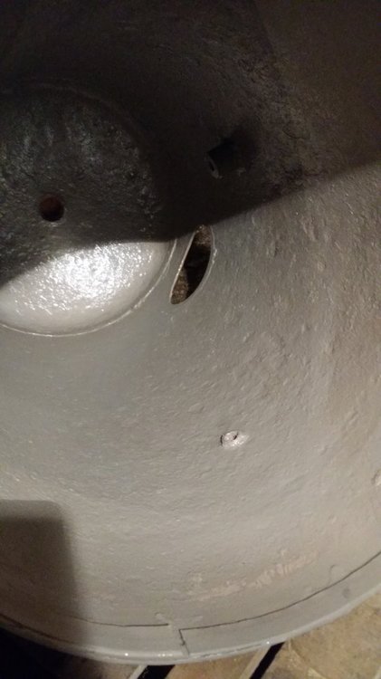

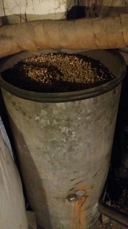

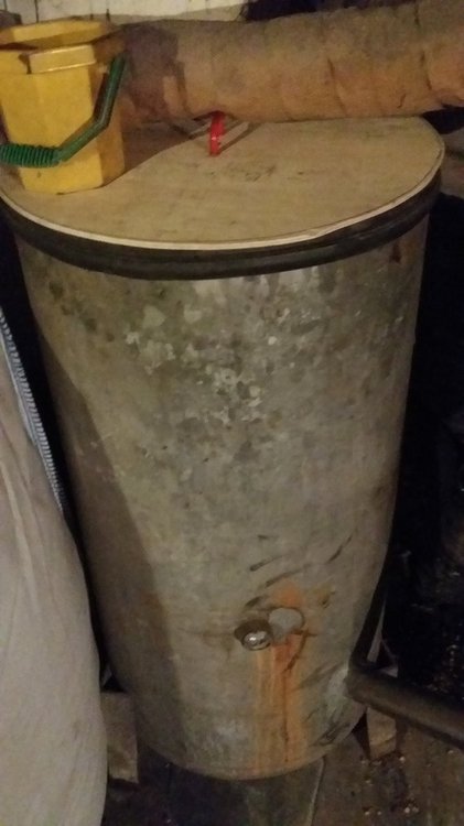

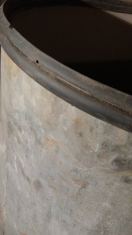

A ja tak bardziej z manualnej strony. Przerobiłem dzisiaj 300-tu litrowy zbiornik hydroforowy na zbiornik na pellet. Na początek malowanie, na odcięty rant uszczelka samochodowa, dekiel ze sklejki, trochę silikonu i gotowe. Zbiornik miał iść na złom po wymianie na nowy, ale dałem mu jeszcze szansę.

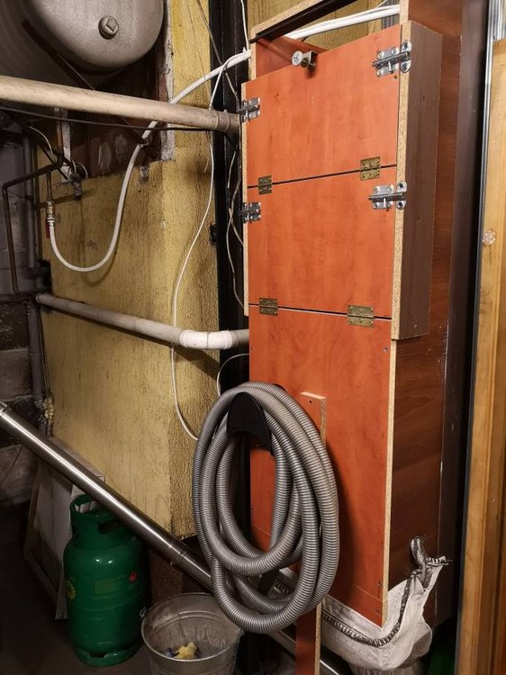

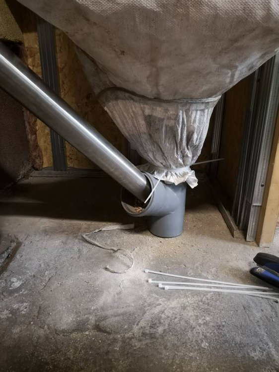

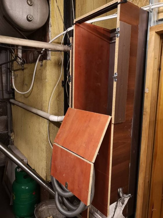

Każdy materiał jest dobry, ja zbiornik na Pellet zrobiłem z płyty meblowej i dna od big baga :-)
