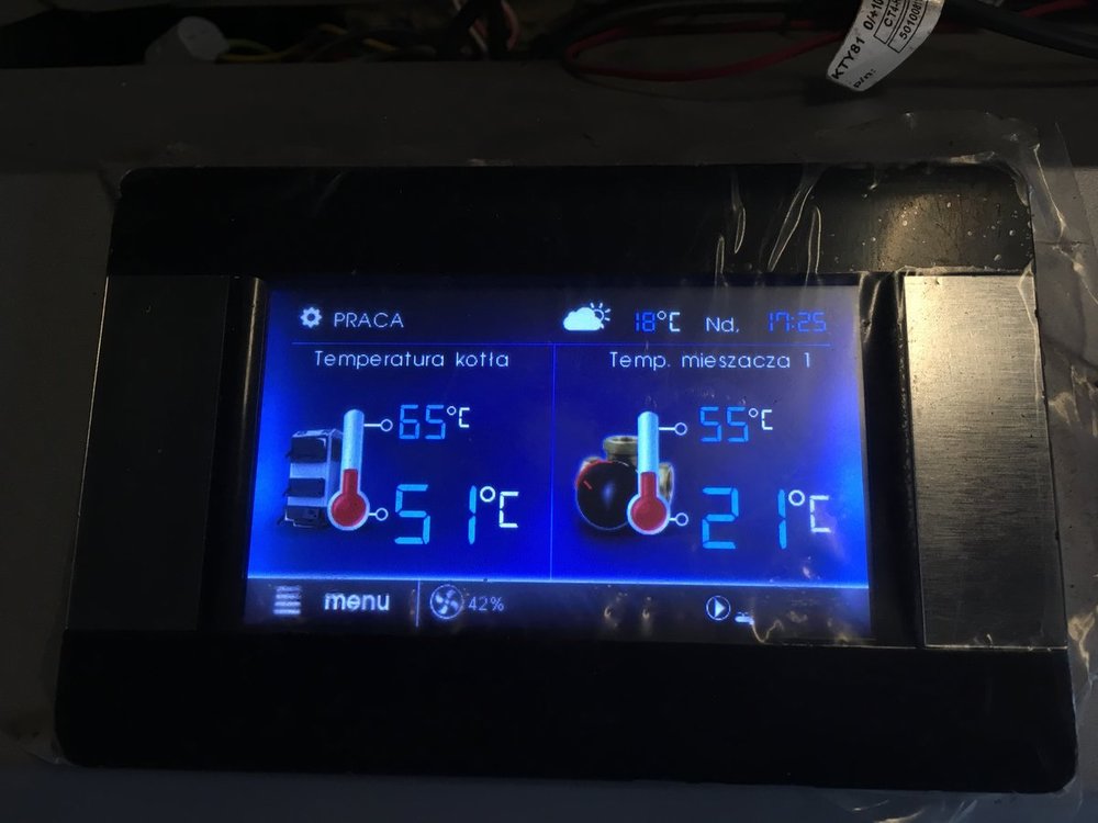

Dziękuję za odpowiedź, przynajmniej jeden temat mi się rozjaśnił, teraz jeszcze kwestia dziwnego działania pomp.
Chciałbym by kocioł miał dodatkową funkcję "postój bez ponownego rozpalania"  , ponieważ teraz gdy ręcznie wygaszam w kotle, próbuje trafić w moment gdy kocioł przygotowuje się do ponownego rozpalania, bo bez sensu robić to za wcześnie, bo woda kotłowa się zmarnuje, bo sterownik wyłącza pompy.
To akurat działa prawidłowo. Pompy załączają się od progu, który sobie ustawisz. Kocioł musi się trochę nagrzać inaczej długo by stał wychładzany przez obiegi na niskiej temperaturze.
Wydaje mi się , że jednak nie działa prawidłowo...przynajmniej u mnie. Opiszę problem bardziej szczegółowo.
Posiadam 2 pompy CWU i pompę mieszacza oraz zawór 4D który dzięki dużym przekroją potrafi dogrzać powrót grawitacyjnie.
Moje ustawienia: Kocioł 70( h5 ),  Ochrona Powrotu 45 ( h5 ) , CWU 60 ( h5 )  , Mieszacz 55 (h5),  Temperatura załączania pompy CO - 40 (przy czym ja tej pompy nie posiadam) .
Sytuacja: Gdy na Kotle temperatura jest powyżej 40 C  zaczyna mi chodzi pompa mieszacza, mimo , że zawór 4D ustawia się na 0 czyli wszystko idzie na powrót , czyli pompa mieszacza niepotrzebnie pędzi zimną wodę w grzejnikach.
Uznałem , że w takim wypadku ustawię Temperatura załączania pompy CO - 80 tak by nie ingerowała w parametry (skoro i tak jej nie mam) , niestety kocioł uzależnia działanie pomp mieszacza i CWU od działania pompy CO i ich nie uruchamia jeśli nie jest osiągnięta temperatura załączania pompy CO .
W szczególności nie rozumiem dlaczego osiągnięcie temperatury załączenia pompy CO powoduje uruchomienie pompy mieszacza.
Chwilo ustawiłem temperaturę załączenia pompy CO na 50, ale to jest minimalizowanie problemu a nie jego rozwiązanie.
Pompa mieszacza podpięta jest prawidłowo pod zaciski 18 , 17.
Edytowane przez Kashue
To jest właśnie prawidłowe działanie. Masz czujnik pogodowy? Ewentualnie przełączaj sobie ręcznie tryb Lato/Zima. Możesz też pod mieszacz podłączyć termostat i wyłączać pompę z termostatu.
Edytowane przez Dragster
Mam czujnik pogodowy, ale nie jest chwilowo używany, podpięty jest w celach informacyjnych w dodatku jeszcze znajduje się w kotłowni.
Mam ustawiony ręcznie tryb ZIMA.
Mieszacz nie korzysta z termostatu, nie sprawdzi się to u mnie , za dużo różnych pomieszczeń o innym zapotrzebowaniu na ciepło, lepszym pomysłem są głowice termostatyczne.
O ile rozumiem idee , ustawienia temperatury załączenia CO tak by nie pobierać ciepła z zimnego kotła, to nie podoba mi się to , że ta pompa chodzi zanim kocioł i powrót się dogrzeją na zamkniętym zaworze 4D.
Po przekroczeniu temperatury pompy CO, załącza się zamiast tego pompa mieszacza. Poniższe zdjęcia zostały zrobione parę sekund po sobie, jak widać na ekranie nie ma ikony uruchomienia innej pompy niż pompa CWU.
imageproxy.php?img=&key=acc5b9696ee8bf50
W parametrze temperatura załączenia pompy/pomp chodzi o to by nie wychładzać uruchamiającego się kotła za szybko. Ja mam załączony jeszcze wymiennik i u mnie pompa kotłowa działa cały czas, ładuje sprzęgło.  Co ciekawe uruchamia się przy ustawionej temperaturze załączenia pompy CO w moim przypadku 50st a wyłącza przy 40st.
Uruchom sobie tą pogodówkę, ZIMA/LATO w tryb auto. Temperatury sobie już dopasujesz.
