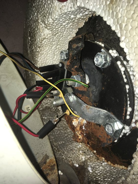

U mnie sytuacja troszkę się uspokoiła, awaryjna pompa CWU została wymieniona na nową w ramach reklamacji.
Przeniosłem termometr CWU tak, że pokazuje temp. wody w zbiorniku a nie wężownicy,  co prawda mam 10'C przekłamania, ale po prostu uwzględniam to przy doborze temp. ( czujnik widzi 50C a z kranu leci 60C).
Dzięki temu , że pompa się nie wiesza, mogłem wyłączyć priorytet CWU.

Powiedz mi jaki Ty masz ten zasobnik CWU? Może da się gdzieś wkręcić tuleję zanurzeniową pod czujnik.
Edytowane przez Dragster
Jak w międzyczasie wyszukałem dtr do zasobnika (elektromet WGJ kombi - nieprodukowany) , to okazało się , że pod zaślepką miałem ukryty otwór do termometrycznej rurki śr.12mm, wepchnąłem do środka czujnik od CWU, ale podejrzewam , że nie ma obecnie idealnego styku między czujnikiem a ściankami, więc muszę dokupić jakąś pastę przewodzącą...bo swojej arctic silver do CPU nie chciałem używać :)
Wystarczy, jak czujnik będzie dolegał do ścianki.

@Kashue wystarczy wraz z czujnikiem kawałek gąbki wsadzić by docisnąć i po kłopocie. Bynajmniej u mnie tak jest i wsio ok.
Czujniki jak czujniki. Ostatecznie robią to co mają i się ich nie dotyka. Dobry patent z tą gąbką @robin60.

Dobrze zrobiłem, że testy nowego miejsca czujnika rozpocząłem od temperatury 50'C co dało realne 60'C , jakbym ustawił 70 to mógłbym wodą z kranu zalewać herbatę od razu i oczywiście mogłoby to się skończyć dość niemiłą niespodzianką.
(ze względu na mały zbiornik 100L , by mieć dużo ciepłej wody muszę w zasobniku utrzymywać dość wysoką temp. 60-65)
Bliższe oględziny zasobnika sugerują mi, że jego żywot niedługo się skończy...
