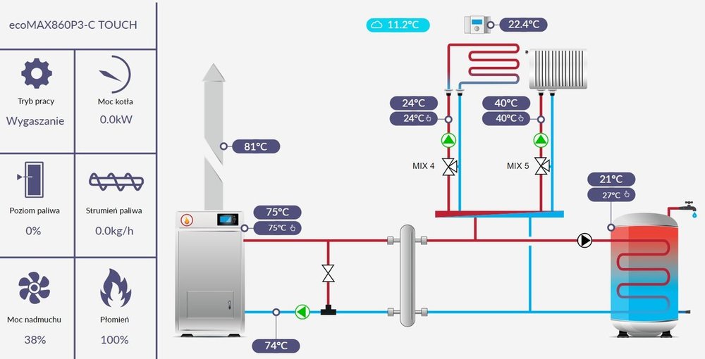

mam 75 - Zima, 65 -Lato. 70 w trybie FL. Zabezpieczenie powrotu przez sprzęgło hydrauliczne + zawór ATV. Wygląda to tak:
instalacja.thumb.jpg.0d3f1968cb0214c36b1db9cbbe1f83cd.jpgJa

Kolego Dragster, instalacja wręcz książkowa ;). Tylko na bojlerze tochę mało ;)
Hehehe, zabezpieczenie przed teściową :) Potrafi 5 razy na dobę spuścić bojler w kanał. Ciepła woda jest wtedy kiedy trzeba :) Poza tym spokojnie jeszcze 40st u góry bojlera jest. Ten Galmet ma czujnik temperatury zaraz przy króćcu zimnej wody. Temperatura zadana z kolei wynika z obniżenia wg harmonogramu.
