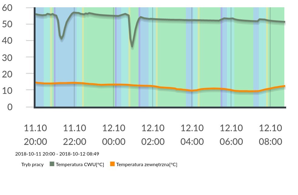

Witam.
Zauwazylem, ze ostatnio dyskusja dotyczy ilości rozpalen i temperatury wody dwu - szybkim spadkiem temperatury podczas korzystania z niej.
Wtrące parę słów od siebie, na podstawie danych z dzisiejszej nocy, rozpalen kilka razy, temperatura cwu podczas poboru też szybko spada ale równie szybko rośnie. Temp. zad. Kotła 70 st, tryb FL, temp. Cwu 50 st, zawór 4d temp. 42 st. , obniżenie od termostatu pok. 3 st, dodatkowo obniżenie nocne od 22-14 8 st. Pompka co pracuje cały czas.c2235c3539ec9bd5b23d09746fd3211b.jpg

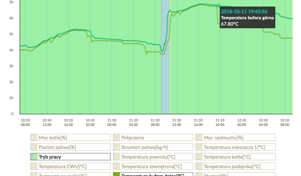

A u mnie pięknie słoneczko współpracuje z układem poprzez dolną wężownicę dogrzewając mój 1000l baniaczek. Dane wykresu od 7 rano 10 października do dzisiaj rano. W zasadzie od początku sezonu grzewczego (dane z jednego miesiąca to kocioł 7 razy się odpalał)

No niee, nieee.... Ja też tak chcę :) @Tomek0407, Ty to wiesz jak poprawić chumor...

Spoko, sprowokował mnie post zamieszczony nad moim. Darbatt po co ten kocioł załączał się w godzinach nocnych 00: 00, 02:00, 04:00?
Tak jak pisalem, pompka co chodzi cały czas i siłą rzeczy po pewnym czasie woda w kotle zaczyna spadać poniżej zadanej temp. Kiedyś pompka co pracowała lub nie w zależność od sygnału jaki dostawała od Ster pokojowego ale zauwazylem ze woda w instalacji za bardzo się wychladzala podczas postoju pompki i po zalaczeniu temperatura na piecu też mocno szła w dół w efekcie piec musiał dłużej pracować aby dobić do temperatury zadanej.

Mój układ wygląda tak: 400l do CWU z dwoma wężownicami , dolna od solara, górna od kotła do ogrzewania w dni pochmurne CWU, oraz 1000l bufor z dolną wężownicą. Jak jest dogrzany zbiornik CWU do ustalonej przeze mnie temperatury zawór 3 - drogowy przełącza medium ze solarów ze zbiornika CWU na dolną wężownice bufora i dół jest dogrzewany.
Do jakiej temperatury te 1000 l Ci się nagrzewa?

Ze słońca to zależy ale od 50 do 70 st. W lato to nawet 80 st C i wtedy mam zapas do podgrzania CWU gdy zaczyna brakować słońca. Przez całe lato nie musiałem załączać kotła do grzania CWU bo zawsze miałem jakieś rezerwy na buforze
To jest elektrozawór regulacyjny trójdrogowy wyposażony w siłownik elektryczny otwórz/zamknij ze sprężyną powrotną. Otwiera lub zamyka dopływ glikolu. Mój sterownik do instalacji solarnej go obsługuje w jednej z opcji schematu działania instalacji .W normalnej pozycji beznapięciowej jest ustawiony na CWU, po podaniu na niego napięcia przełącza się na bufor
