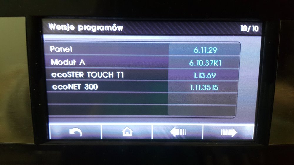

Robin, chyba mam to samo. Podobnie jak z econetu nie mam zdalnie dostępnych wszystkich opcji wymagających obecności przy palniku. Ale zdaje się na zdanie kolegów, którzy teraz są w domu [emoji6]
  • Odpowiedzi 16.4 tys.
  • Wyświetleń 3 mln.
@papen76 kolego ja z pozycji econeta wszystko mam tylko tu mały problemik
Zgłosiłem ten problem kipi serwisowi powiedzieli, że będą działać
Edytowane przez robin60
Daj znaka, co powiedzą. Ja kojarzę podobny problem u siebie.f1d480ec8f6fa2bd7d0616bc0ceb7083.jpg
Ja mam coś takiego dla 860p3-c tocz. Dam znać jak będę w domu.

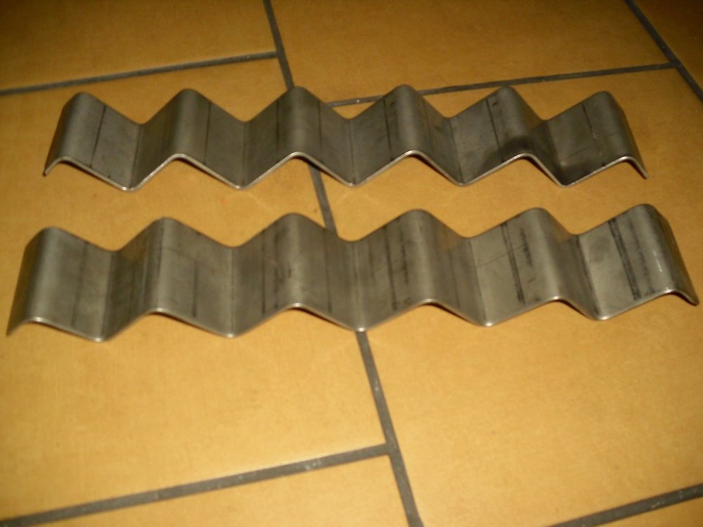

Jak zrobić zawirowywacze w moim śmieciuchu?

Mam to samo z panelem ecoSTER TOUCH co @robin60.
Ja zrobiłem coś takiego ale inny piecyk.

Witam moja zaciekłość i drążenie tematu przyniosło skutek lecz , muszę Panowie powiedzieć jasno , że serwis KIPI nie radzi sobie z podstawowymi ustawieniami zapytanie wysłałem w dniu  01.10.2018 po dziś dzień zero reakcji , w końcu zrezygnowany z takiej postawy , nawiązałem połączenie telefoniczne z przyjaciółmi z firmy PLUM .
Po przedstawieniu małego problemu opisanego jak wyżej w poście. Uzyskałem natychmiastową odpowiedź konkretną i rzeczową.
Otóż by wejść w ustawienia serwisowe w pozycji ecoster TOUCZ panela pokojowego trzeba  wybrać ustawienia kotła  zjechać na sam dół wejście serwisowe wpisać kod 0000 i już mamy dostęp do pełnych ustawień.
