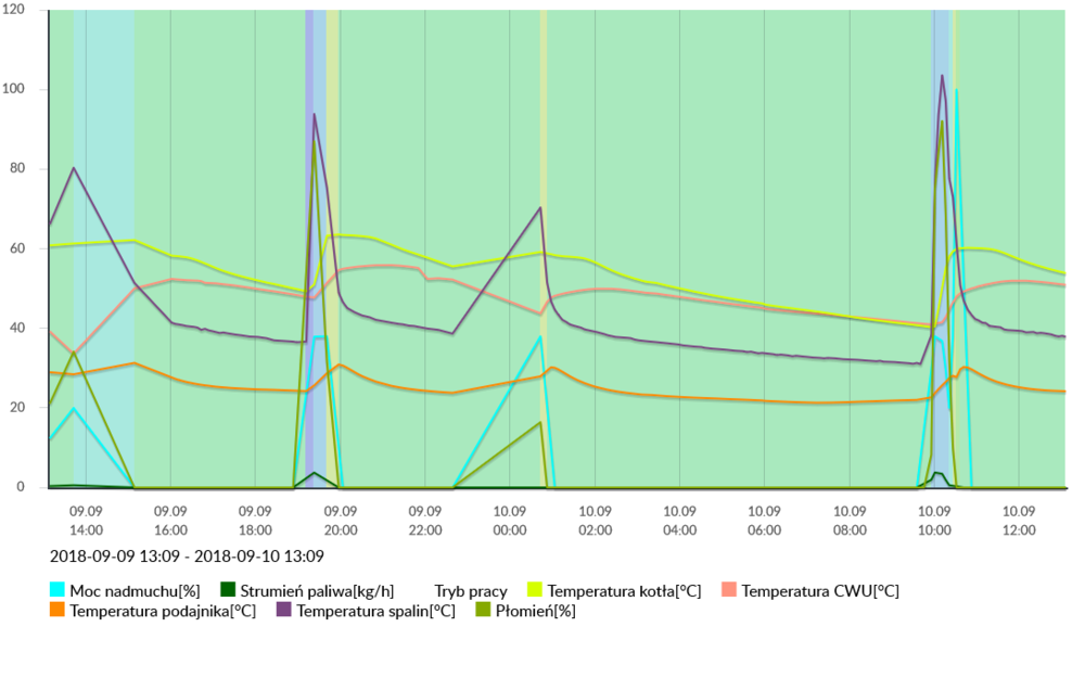

witam. Panowie, chciałem pokazać Wam pracę mojego palnika Kipi 20 kW. Wykres pokazuje pracę kotła z ostatnich 24 godzin, tryb lato. Jakieś uwagi, komentarze, przemyślenia?
Witam strona wcześniej zobacz czy to o tym kotle rozmawialiśmy
