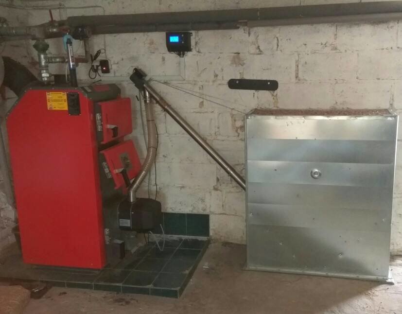

Warto czasem na złomowisko zajrzeć, ja oto taki element kupiłem za 60 zł i jest elegancki zbiornik na Pellet.

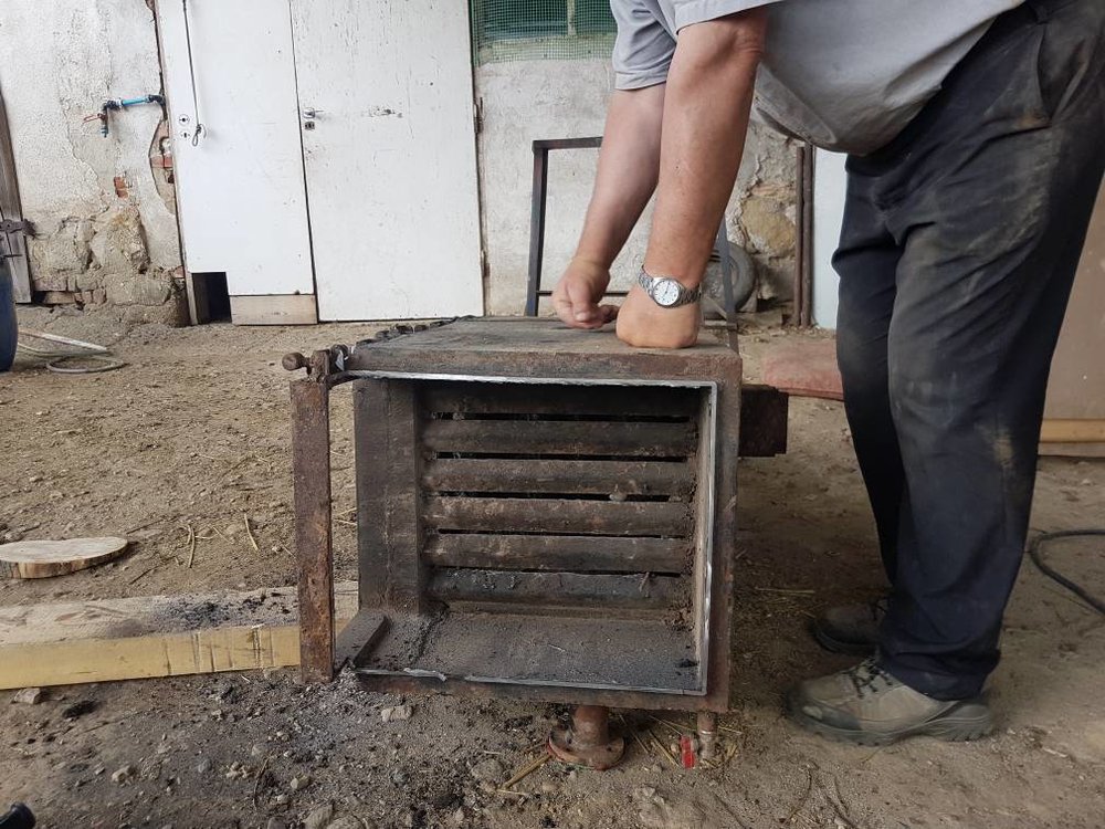

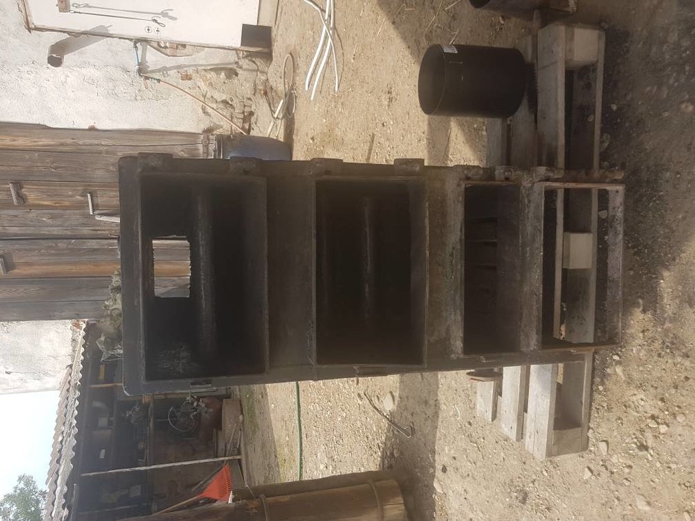

Witam w Poniedzialek mialem troche wolnego czasu wiec zabrałem sie za wyciąganie starego kotla z kotlowni ,ciezko bylo ale jakos daliśmy rade .
Obcielem dno kotla troche go wyczyscilem ruszta sa gęsto , jak myslicie bedzie podgotowywac wode w rusztach 3a8a1097516ef0368446eeefaf3ab950.jpg1a6037448349381e1e895f81ad559028.jpg5a773c0072f45541513684399fa0aa4c.jpg57180bdb67ebed625707df92594e6305.jpg4a22b28b0e78c172a93dacc440545eb0.jpga053e50a7e8f7af086b8338f6c4aebf3.jpg
Dla mnie to spaliny będą miały za mocno stłumiony przepływ,a masz tyle płomieniówek że śmiało palnik możesz dać nad ruszta,coś tam zawsze odbiorą ciepła od palnika ,a na pewno nie będzie podgotowywać
Zamontowac palnik w dzwiczki to troche problem ,dzwiczki sa za male a nawet nie bylo by miejsca na popiół
Najlepsza opcja jest zamontowanie palnika pod ruszt Tylko zeby sie dobrze palilo i nie blokowało spali i nie gotiwalo wody w rusztach .
Jest jescze opcja ze teraz mógłbym wyciac te ruszta i zalozyc zeliwne i dac je rzadziej ,tylko to juz troche roboty przy tym bedzie
Wiec co radzicie zostawic czy wycinać
@Maronka ma rację - te ruszta są za gęste do prawidłowej pracy palnika , będą mocna tłumić przepływ spalin a co za tym idzie może wystąpić cofanie się spalin na kotłownię.
Jak masz możliwość to wycinaj te ruszta, będzie dużo lepiej zarówno dla kotła jak i instalacji.
Jak dasz żeliwne to tylko w momencie przepalania na nich, przy pracy palnika powinny być usunięte.

Jak tak ma byc lepiej to wycinam te ruszta a w jakim odstępie montuje sie ruszta zeliwne
Umnie szczelina miedzy rysztami jest 8-6 mm
Edytowane przez piotrkierys
U mnie ruszta wodne mają odstęp 15 mm  a palnik jest zamontowany 25 cm pod rusztami  , co do rusztu żeliwnego to najlepiej żeby był wyciągany.
A mozna wiedziec czemu bedzie lepiej dla instalacji i kotla jak wytne ruszta wodne
