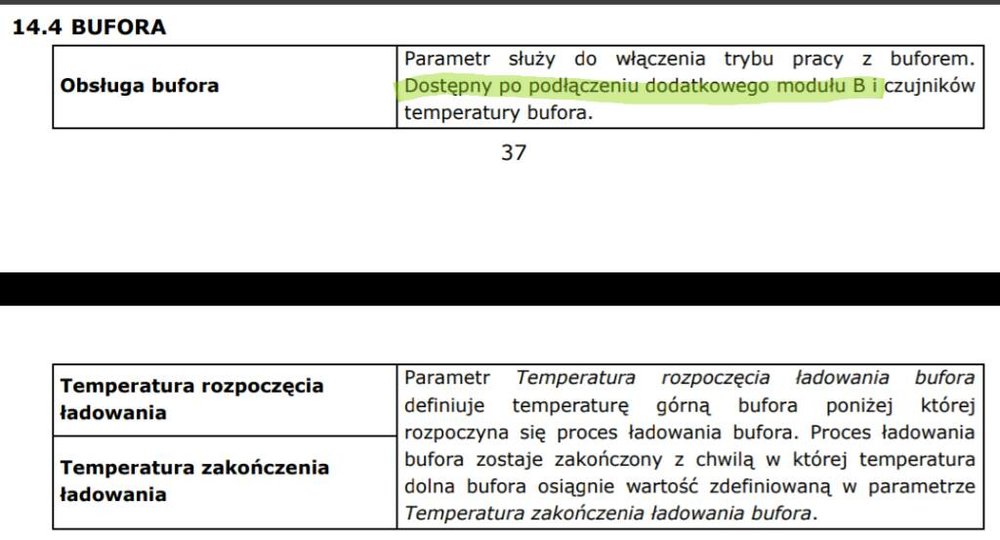

To jaki problem podłączyć na chwilę dwa czujniki temperatury?
Wysłane z mojego SM-G950F przy użyciu Tapatalka
Kurde i wziolem instrukcje do reki. Zdaje sie iz panel pokazuje temp. Bufora gorna i dolna ale w sterowniku nie widze juz miejsca gdzie te czujniki mozna podlaczyc.
Niestety modol potrzebny a juz myslalem ze se czujniki pod zasilenie i powrot CW podlacze.

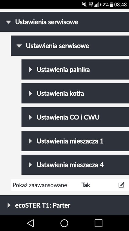

Witam mam problem z econetem 300 nie może się połączyć nazwa dobra hasło same cyfry już 100 razy wpisywałem i nic poza tym za każdym razem jak wchodzę w hasło to jest pusto i muszę wpisywać od nowa czy tak ma być ?
Z jakim adresem się łączysz?
Są dwie możliwości albo  ,źle poprawnie wpisujesz i nie zatwierdzasz tego hasła strzałką enter. albo mniej prawdopodobny problem , że coś nabazgrałeś w routerze. Nie ma innej możliwości.
Ewentualnie ???
Trzecia ewentualności kupiłeś econet 300 nie kompatybilny z regulatorem ecomax  gdyż jakiś tam producent ma swoje ego w kwestię oprogramowania pod swoje produkty i pod niego PLUM zmienił  wgranie softu . w TP -Link. Pozdrawiam
Aha musisz wpisać nazwę sieci też jest to ważne potem hasło.
Edytowane przez robin60
Okazało się że to ta 3 opcja econet ale nie do mojego pieca. Bez sensu masakra jakaś ciekawe czy jest możliwość przegrania softu
Raczej nikt się w to nie będzie bawił z przegrywaniem softu. Zwróć tam gdzie kupiłeś. I kup sobie kompatybilny . Przy zakupie określ , że potrzebujesz econet300 do ecomaxa 850 bądź jakiego tam masz wejdź w jego meni zakładka informacje-pokrętłem w lewo i odczytaj nr modułu podaj to w PLUM i w tedy kupisz odpowiedni.
Ja kupując econeta , pierwsze zadałem pytanie czy będzie kompatybilny z ecomaxem 850 , poza tym kupowałem w serwisie Kipi, więc było łatwiej.
