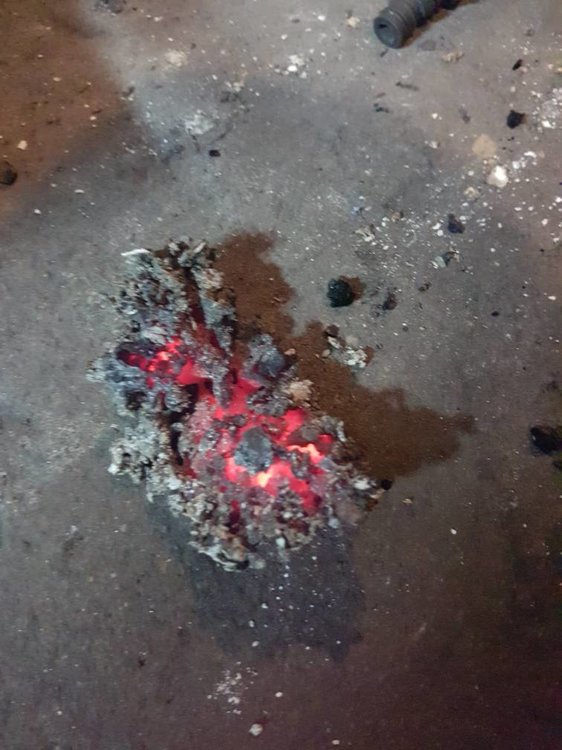

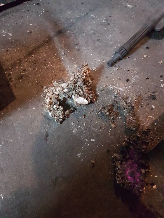

U mnie to tak wygląda. Utylizuję J+.
Czyściłem dziada kilka godzin temu.
Ale *** popiół masz :)
Kup se jakiś porządny wungiel :)
Proszę nie używać wulgaryzmów
Tyś tu przyszedł komentować, czy wpierdziel dostać ? :P
Dobre jest :rolleyes:
Na węglu śpi a goownem pali :)
