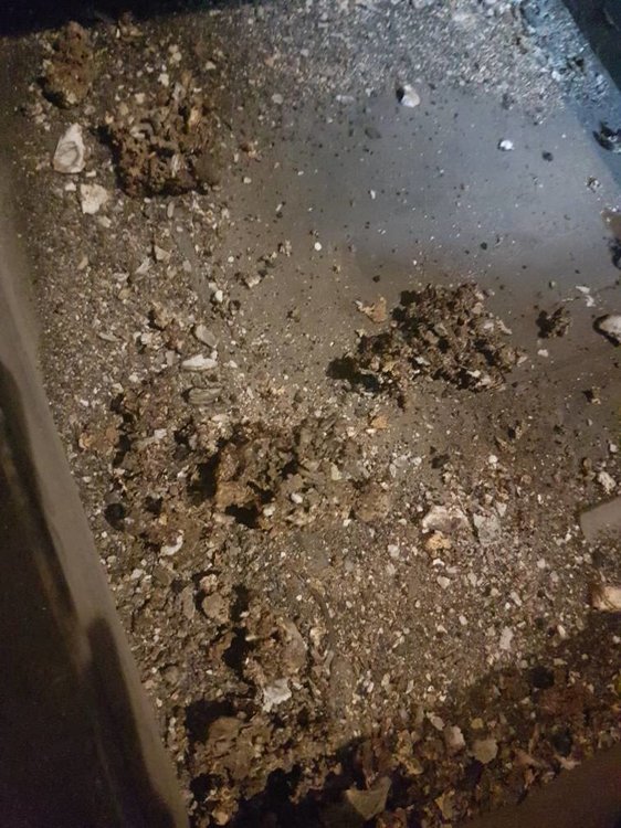

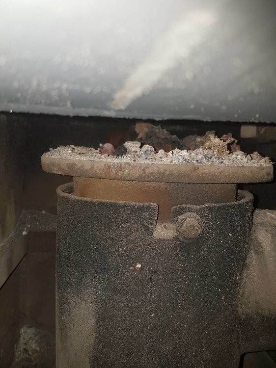

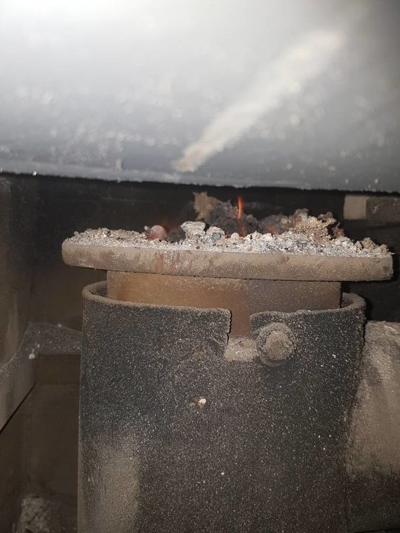

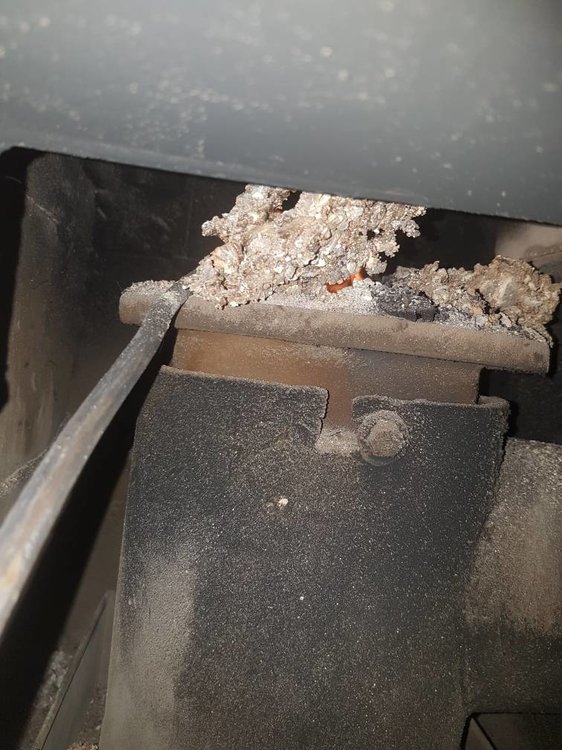

Raczej ciepło mają :)
Na retorcie PO bokach upieczone
Na środku niewypalony miał
okopcony delikatnie kociol

Nie wiem co Ci powiedzieć.... wiedziałeś, że będziesz palił miałem, to czemu założyłeś faję ?
Ale OK, paliło się lepiej, a jest coraz gorzej. Może miał już zasypał częściowo komorę powietrzną, może coś innego.
Nie umiem Ci pomóc.
Damian ja Ci nie wróg ale już mi Cię żal bo jak mróz przyjdzie i potrzyma dłużej to zginiesz z tym miałem jak Andzia w parku.
Pisałem już kiedyś że fajka nie jest do miału co by producent kotła nie pisał w ulotce reklamowej.
na rynnie to gówno tez sie spieka ale nie jet najgożej mam rynne w piecu w warsztacie
pomieszac to trzeba z groszkiem
Edytowane przez damianlupsczyk
Najrozsądniej by chyba było, tylko jakiegoś spieka zaś sobie nie kup.
Jak chcesz miał to z pgg Piast jest bardzo dobry palę nim i jest lux
