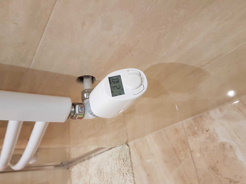

Termostaty elektroniczne są bardzo dobre i energooszczędne polecam programowalne

Myślę że ster z harmonogramem jest lepszy
Też wziąłem dwie sztuki na próbę i stwierdzam że za tą cenę są ok.
Wysłane z mojego Redmi Note 3 przy użyciu Tapatalka
Sterem sterujesz całym domem a termostaty każde pomieszczenie jak chcesz za moje płaciłem 105za dwie sztuki
Zwróciło się szybko mam na całym domu elektroniczne
Wysłane z mojego SM-G935F przy użyciu Tapatalka
Też jakoś tak płaciłem. Póki co mam dwie sztuki, na pozostałych grzejnikach zwykłe głowice.

Ja mam akurat głowice danfoss connect sterowane panelem danfoss link. Potwierdzam super sprawa.

To teraz i termostaty też [emoji16]
Z nimi to różnie jak przymknie całkiem i woda wystygnie w grzejniku a potem otworzy i zimna woda zalewa kocioł i piec goni do zadanej
Niczym Bero verb [emoji16]
Ale z drugiej strony sterowanie temperaturami różnymi o różnych porach i pokojach fajna sprawa [emoji4]
Wysłane z mojego SM-G920F przy użyciu Tapatalka
A zwykły się nie zamyka jak osiągnie temp??
Chodzi o dogrzanie ewentualnie wiadomo że nie zadajesz od 8do 15 na 10 stopni a po 16 do 24[emoji2] [emoji2]
Wystarczy że zadasz z 19 na 21 i to samo będzie
Mam 2 to wiem że plynniej pracują zwykle od tych elektronicznych
Ale to tylko jedna wada jak mówiłem reszta to same zalety i dlatego jeszcze ich mam na grzejnikach [emoji16][emoji16]
Te głowice są 4razy tańsze od Bero no i są cichsze.
To fakt

U mnie tymi głowicami zarządza panel który ma algorytm. Nie zalewa zimną wodą tylko stopniowo otwiera głowice i kontroluje. Nawet widać po pompie od CO z auto adapt bo nie zwiększa się moc. Ale i też po kotle. Bynajmniej fajnie jest to sterowane. Jak zakładałem na grzejniki to głowice i algorytm uczą się przez tydzień pracy.

I Tak powinno być a nie zamknie i otworzy [emoji1]

Moje zalewają ale po to mam IE żeby sobie z tym radził

Elektroniczne głowice  sa fajne bardziej precyzyjnie utrzymuja zadna temperature w pomieszczeniu  ,ale sa głosniejsze praca silniczka.najbardziej mnie wkurza wymiana baterii bo na nowo trzeba programowac a po 2 latach bo tyle mniej wiecej wytrzymuje bateria nie pamietam jak sie to ustawiało dlatego wywaliłem te gnioty   ;)  :D  :P
W moim przypadku głowica nie traci danych przy wymianie. Mam ich chyba 14szt i idzie 4 sezon, a panel krzyczał aby wymienić baterie w dwóch.
Proszę nie myśleć, że ja te głowice promuje. Ja po prostu jestem z tego kompletu zadowolony :)

Programowanie zajmuje 2
Minuty ale każdy woli coś innego
Np ja założyłem u kumpla sterownik ie 42 i koleś uznał że chce dwustana bo jest prosty w obsłudze
