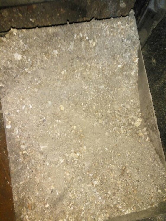

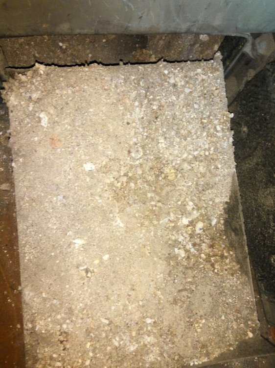

A tyle dało mi się wyciągnąć z miału Piasta.a04145b18d8626d841ba222dc71f0d11.jpgc87a22647d5a5b180cdad954806d0601.jpg

Ładnie.
Na burnerze miałbyś to samo, tylko w jednym kawałku :rolleyes:
Chociaż by się nie pyliło jak teraz i mógłbym wynosić popiół w białej koszuli
Może być, ale nie jest to jeszcze top popiołu z tego paliwa. To czarne po całej prawej stronie fotki to sadza z kotła, niedopał czy wydmuchany do popielnika opał zanim zaczął się palić? ;)
Masz lepszy, czy tylko tak sobie gaworzysz ? -_-
Samozrejme mam, inaczej bym nie pytał jw. :) Palnik inny, lecz opał z nazwy u mnie ten sam co u kolegi, więc naturalną rzeczą jest, że wolę wiedzieć wcześniej czy 30-40% wartości opałowej miału nie wyląduje w popielniku bez nakładania jakiegoś kagańca na ster.
Może na zdjęciu wygląda trochę inaczej, ale ja w popiele nie zauważyłem niedopałków. O jakich kagańcach mowa?
A foty nie masz , bo akurat wywieźli popiół ? :)
