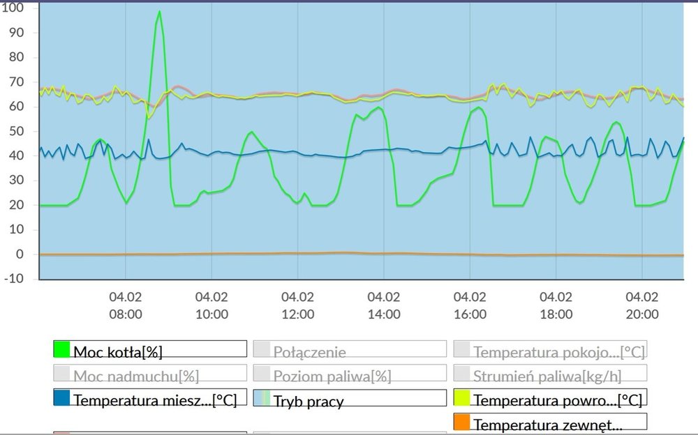

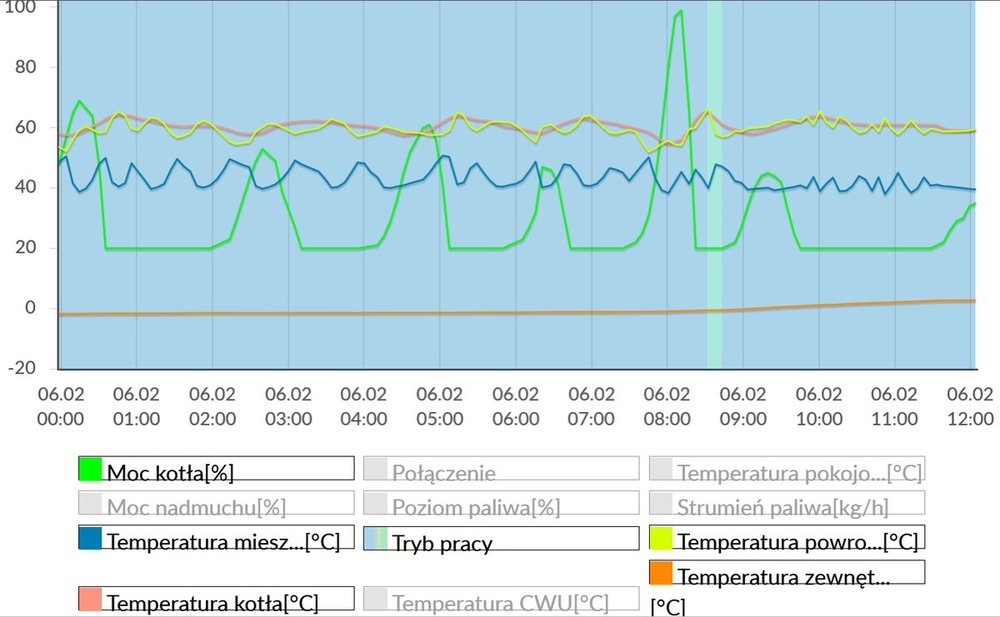

Jak wam się podoba taki wykres pracy z ostatnich 15 godzin.
Przeczytałem trochę o PID, jego zaletach i po raz n-ty wyłączyłem nadzór.
Moje aktualne ustawienia:
temp. zadana 65*,
histereza kotła 2*,
histereza nadzoru 5*,
     (prawie takie same są ustawienia fabryczne w starszych sterownikach, temp. zadana 60*),
moc min. 30%,
moc maks. 100% (taką zostawiłem by po spadku temp. zewn. nie robić korekty mocy maks.).
Można by jeszcze podnieść moc minimalną ale w cieplejsze dni chyba wcześniej będzie wchodził w nadzór.
Oprócz tego drobne korekty podawania i nadmuchu  związane z aktualnie spalanym groszkiem.
Poczekam kilka dni by się upewnić czy spalanie dalej będzie wyższe niż przy spalaniu z nadzorem.

Witaj.Chętnie poczekam na te ustawienia u Ciebie jak wyjdą.Tym bardziej że cieplej czy zimniej , a spalanie masz takie same.

Kurcze albo ja cos żle czytam lub  moze kolega sie pomylił.Napisałeś poraz n-ty wyłączyłem nadzór.Moje aktualne ustawienia  tem. zadana 65*  histereza kotła 2* histereza nadzoru5*  To masz teraz nadzór czy nie w obecnych ustawienich ?Jeśli ja żle zrozumialem to sorki wielkie za sugestie.
W dniu 1.02.2019 o 08:29, piotr16 napisał:
Odnośnie zasady działania histerez gdzieś już to pisałem , ale podam jeszcze raz. Na twoim przykładzie : temp. zadana 65* histereza nadzoru 5 * i histereza kotła 2* - kocioł po osiągnięciu zadanej 65* jeszcze chwilę pracuje na  wyższej mocy która była potrzebna do jej osiągnięcia i schodzi na moc minimalną pracując na niej do osiągnięcia 70* ( zadana 65 +5 hist. nadzoru= 70) , po osiągnięciu 70* wchodzi w nadzór , temp sapada o 2* ( histereza kotła ) do 68* - kocioł rozpoczyna pracę przedmuchem ( u mnie najczęściej w czasie przedmuchu temp. spada jeszcze o 1*) następnie kocioł pracuje normalnie z mocą minimalną . Jeżeli temp nadal spada to po spadku temp. poniżej zadanej powoli dokłada sobie mocy aż temp. przestanie spadać , następnie doda sobie jeszcze trochę mocy i z taką dochodzi do temp. zadanej  po osiągnięciu której ponownie schodzi z mocą do minimalnej i tak w kółko. Jeżeli po nadzorze  gdy spadki temp. są duże powodujące wchodzenie kotła na moc max lub za szybko osiąga zadaną + histerezę nadzoru ( u ciebie 70*) to aby się tak nie działo można zwiększyć wielkość histerezy nadzoru ( wtedy kocioł będzie miał więcej czasu na wyhamowanie z dużej moc do mocy minimalnej a także będzie miał więcej czasu na reakcję po nadzorze na właściwą pracę z mocą minimalną czyli dłużej po nadzorze będzie pracował z mocą minimalną ) można też  zmniejszyć histerezę kotła na 1* - wtedy kocioł będzie krócej w nadzorze i także zwiększy się jego czas pracy na mocy minimalnej zanim temp. spadnie poniżej zadanej.
Darko 240973 pewnych rzeczy nie da się przeskoczyć , a ani fizyki i matematyki nie da się oszukać - jeżeli zapotrzebowanie budynku na ciepło jest mniejsze niż wytwarza je kocioł w pracujący  z mocą minimalną odpowiednią dla swojej wielkości to musi przestać je wytwarzać wchodząc w nadzór. Piszesz że sterownik do dupy bo przy twoim przewymiarowanym kotle nie potrafi sterować tak by nie przechodził w nadzór , to po co by było dobieranie mocy kotłów do potrzeb budynków  gdyby wszystkie węglowe mogły pracować z tak małymi mocami żeby się nie odstawiały- niech wszyscy kupują kotły 40kW żeby zimą na 1000% nie zmarznąć a producenci mieli by mniej kombinacji z produkcją kilkunastu rodzajów . Jedynie takie rozwiązanie ( choć nie tak drastyczne) to kocioł peletowy z dużym buforem ,lub gazowy gdzie jakieś tam przewymiarowanie kotła nie było by bardzo szkodliwe i nie zrujnowało budżetu na ogrzewanie . U mnie na ciepłowłaściwe wychodził kocioł 15kW  , i pewnie tak jak ty pomyślałem << może będzie za mały i zimą nie da rady dogrzać budynku >> i kupiłem 17kW . Z perspektywy czasu widzę że jednak jest za duży - z powodzeniem dał by radę 14kW , a efektem było by zmniejszenie problemów w okresach przejściowych i praktycznie przy obecnych ciepłych zimach , gdyż moc minimalna z jaką by pracował była by mniejsza . W tej chwili kupując groszek o niższej kaloryczności radzę sobie w ten sposób ze zmniejszeniem tej mocy ( do tego jest on mniej problematyczny w spalaniu) , sezon rozpocząłem pod koniec września - liczniki kotła ( w tej chili nie pamiętam dokładnie , ale jak chcesz to po powrocie do domu mogę podać dokładnie) pokazują pracę z mocą max 8h , z mocą mni ok 2300-2400h , nadzór 775h  i właśnie po tych danych już widać , że kocioł jest za duży.

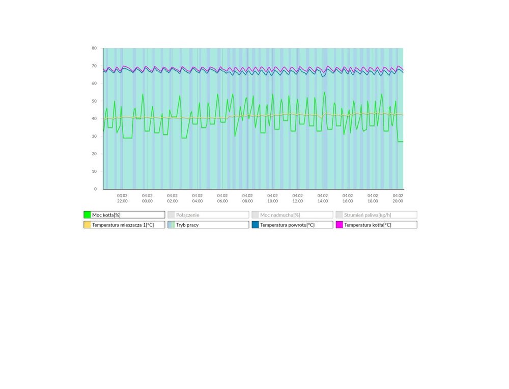

Jeżeli w ustawieniach zostawię histerezę nadzoru na 0* (tak jest fabrycznie) wtedy kocioł cyklicznie przechodzi w nadzór średnio co 20 do 30 min. Ustawiając histerezę nadzoru np. na 5* mam pracę ciągłą bez przechodzenia w nadzór (jak na ostatnim wykresie, nazwałem to wyłączeniem nadzoru)

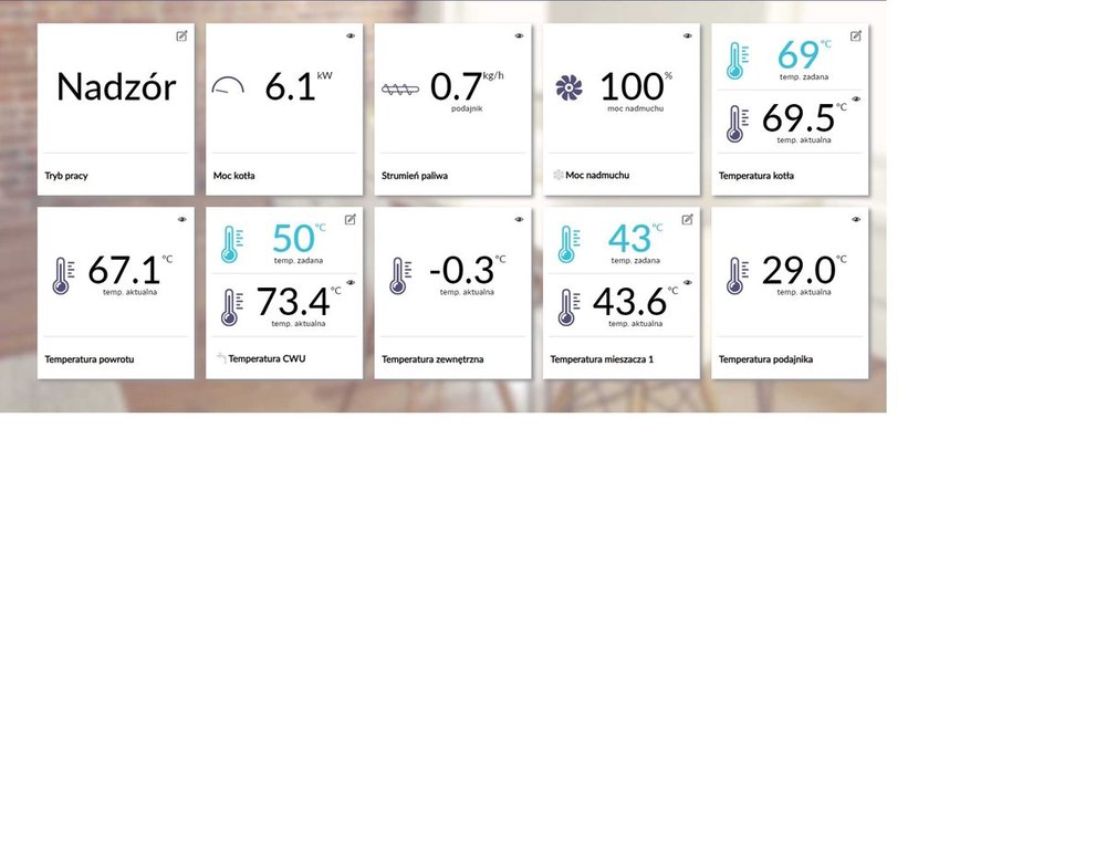

Daniels, wrzucam foty sterownika. Są parametry palnika, status trybu pracy kotła oraz parametry palnika.
Pozdrawiam Krzysztof

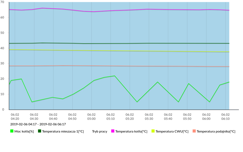

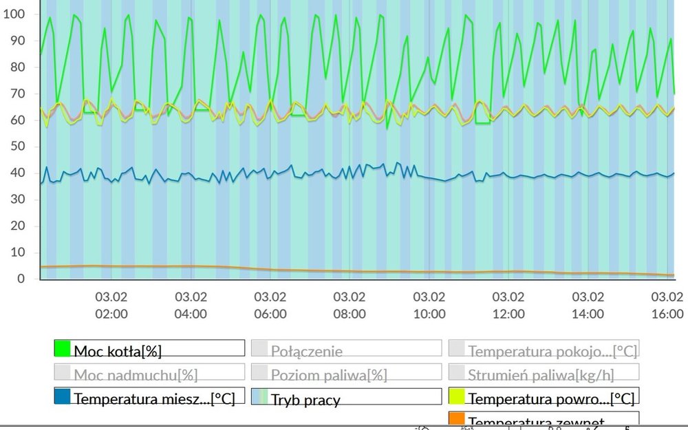

Wiadomość nie do mnie ale się odezwę. Ze zdjęć wnioskuję że masz nowszy typ sterownika i to są ustawienia fabryczne.
Przy takich ustawieniach praca mojego kotła wyglądała tak:
A po wprowadzeniu 2 korekt: moc min. 20%, histereza nadzoru 5* teraz wygląda tak:
Teraz muszę dłużej poobserwować, porównać zużycie opału. No i mam już termometr do pomiaru spalin, temp. waha się od 120 do 220*C

Dawno się nie udzielałem -  brak czasu ,po wielu próbach i podpowiedziach Piotra niestety tryb Fuzzy Logic modulowany odrzuciłem na rzecz trybu FL z histerezą nadzoru 0* - oszczędności w paliwie rzędu +/- 5kg .Obecnie temp w domu 24,3* zasyp 130 kg wystarczy na 7 dni temp. zewnętrzna od -9* do + 3* , dmuchawa -0,2 podawanie -10% ,kaloryczność 8,9 ,nadzór 3min z 2140 obrotami dmuchawy nz 60 sek.To się sprawdza u mnie z tym moim koksującym eko .Moc min 10% moc max 65%, temp spalin 100 - 120 *C

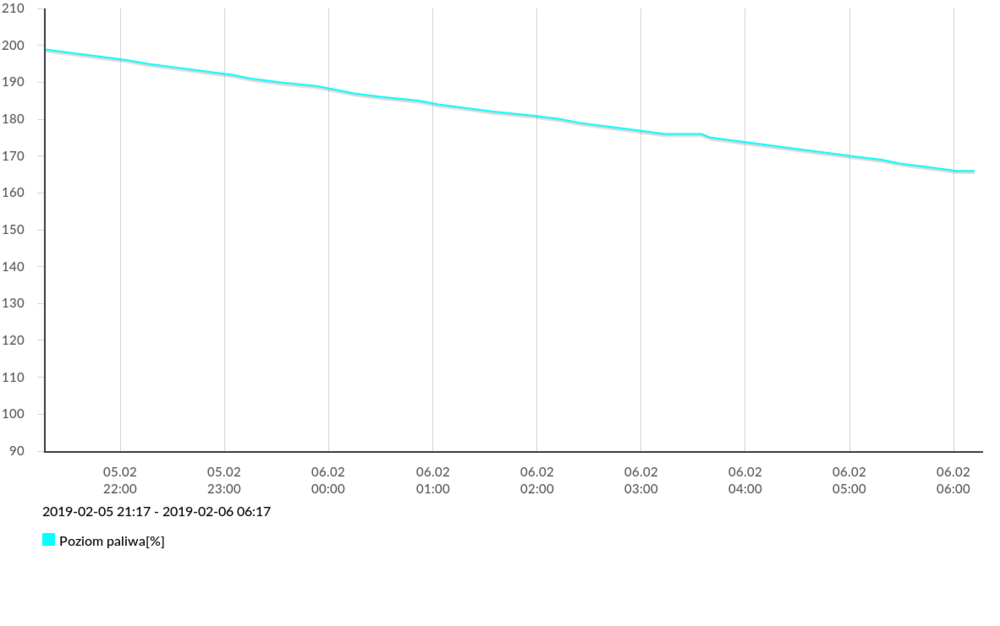

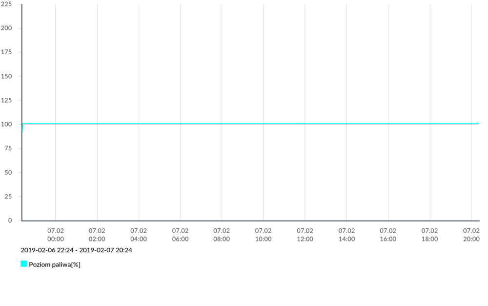

Witam. U mnie stabilnie od ostatnich poprawek. Mam kłopot z kalibracją zbiornika. Po kalibracji z econeta mam poziom paliwa 200% i kalibracja głupieje. Może coś źle robię. Ustawiam w kalibracji na poziom 0%, później 100% i dalej to samo. Zobaczcie pracę kotła FL min 5% max 40% :seko_fajna_praca.thumb.png.ef5ae24cf9720f8237b5904ea16a03f6.png  Czyli sterownik potrafi. Zauważyłem, że praca czyszczaków zaburza algorytm, podobnie duży pobór cwu. Wniosek dla mnie pompa na powrocie i pogodówka. Zmieniłem nieczułość mieszacza nz 1,5C.
Ktoś ma pomysł, co skopałem ? Alarmowy poziom paliwa na 70%.

40 minut temu, Jackw64 napisał:
Witam. U mnie stabilnie od ostatnich poprawek. Mam kłopot z kalibracją zbiornika. Po kalobracji z econeta mam poziom paliwa 200% i kalibracja głupieje. Może coś źle robię. Ustawiam w kalibracji na poziom 0%, później 100% i dalej to samo. Zobaczcie pracę kotła FL min 5% max 40% :seko_fajna_praca.thumb.png.ef5ae24cf9720f8237b5904ea16a03f6.png  Czyli sterownik potrafi. Zauważyłem, że praca czyszczaków zaburza algorytm, podobnie duży pobór cwu. Wniosek dla mnie pompa na powrocie i podłogówka. Zmieniłem nieczułość mieszacza nz 1,5C.
Witaj.Jak dobrze pamietam to odwrotnie kalibrujesz.Najpierw poziom paliwa na 100% a pózniej 0% jak chcesz to mieć ok skalibrowane.
1186155966_seko_bzdury2019-02-0622_24_2019-02-0720_24.thumb.png.b5b0abfbb28c9eb2c452cb6dc9136026.pngWitam. Poproszę o łopatologiczne wytłumaczenie jak zrobić kalibrację. Krok po kroku. Z wykształcenia jestem przyzwyczajony do logiki dwuwartościowej , a nie do rozmytej ( FL to właśnie to). Wiem , co to rozmyta, ale wybaczcie  35 lat w klasycznej 2 -wartościowej ma swoje efekty uboczne. Jak prawidłowo zrobić kalibrację i co w tym czasie pokazuje econet ? Pozdrawiam.  P.S. Podczas kalibracji mam tez bzdury w rodzaju poziom paliwa 101% przez cały czas.
