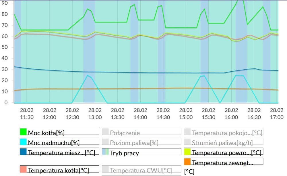

U mnie ustawienia fabryczne czyli czas podawania w nadzorze  6 sek., moc nadmuchu 30%, wydłużenie pracy wentylatora 10s.
Na wykresie przy temp. zewn. ok. 12* wygląda to tak:
Witam ja podobnie jak @peha mam parametry fabryczne. Wykres jest zafalszowany bo od 12 do 16 solary grzaly CWU. Więc piec mniej pracował.
Pozdrawiam Krzysiek

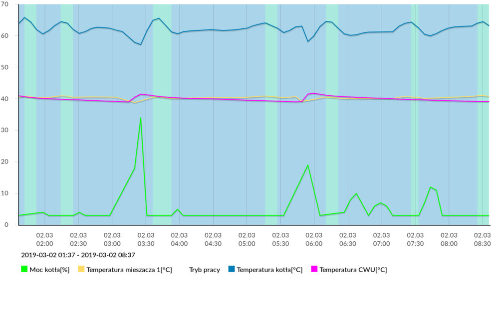

Witam. Seko maxx le 14 kW. Palnik 14-17kW.
Histereza nadzoru 3C.
Czas pracy retorty w trybie NADZÓR 3s
Moc nadmuchu w trybie NADZÓR 25%
Wydłużenie pracy wentylatora w trybie podtrzymania (nadzór) 25s.
MinFL 3%.
1951256162_6NEPLB4Z34DHH14F003G0_2019-03-0201_37_2019-03-0208_37.thumb.png.e4aaf2ef866f579103138897a8f1727a.png
W nocy -5C. Nie są to końcowe ustawienia Nadzoru. Na tę chwile po 14h mam spalone 12% zbiornika, czyli ok 12 kg. Pozdrawiam.
