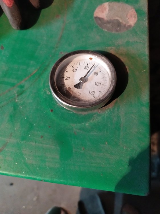

Witam, zostałam właścicielką takiego kotła. Moje pytanie jak powinnam w nim palić. Do tej pory nie było problemu z nagrzewaniem do temperatury 55 stopni a od dwóch dni nagrzewa się do maks 40 stopni i dalej nie pójdzie. Jak powinna być ustawiona ta dźwignia na zdjęciu? I dlaczego taka wajcha z boku pieca mogła mi się zablokować?

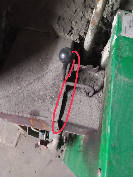

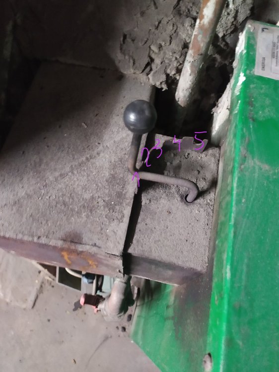

Wajcha wydaje się być w prawidłowej pozycji.
Standardowo,proponuję najpierw dokładnie wyczyścić kocioł.
Właśnie nic nie było grzebane, czyszczony byl miesiąc temu. W jakiej pozycji powinna być ta dźwignia?

Dzwignia z boku ta od rusztu mogła się zablokować kamykiem lub twardą szlaka.  Musisz albo zrobić przegląd z latarką od dołu popielnika i usunąć klinujacy przedmiot albo mocniej poruszać dźwignią . Jest szansa że mocniejsze ruchy dźwignią rozkrusza spiek.

Odpowietrzylam kaloryfery i efekt jest taki. Jak zbić tą temperaturę.

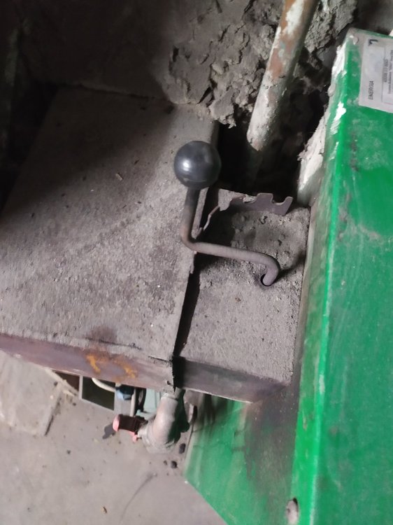

Jeszcze raz zapytam gdzie powinna być ta dźwignia na 1,2,3,4,5?

Wysoka temperatura na kotle nie wynika z faktu że nie grzeje jakiś grzejnik tylko z tego że albo za dużo węgla zasypalas albo klapka na drzwiach popielnika którą sterujesz, jest za dużo uchylona .
Według rysunków z sieci dźwignia jest w dobrej pozycji-numer 1

Kilka kaloryferów było zapowietrzonych, po odpowietrzeniu wyciekła brudna woda później już była czysta nie wiem czy to ma coś do rzeczy. Nie wiedziałam, że powinnam uzupełnić profil.
Brudna a potem czysta woda to naturalne i OK.
Masz bardzo przewymiarowany kocioł. Mało wody w układzie a słaby odbiór ciepła. Mogło podgotować wodę i układ się zapowietrzyl. To typowy objaw , szczególnie gdy się dolewa świeżej wody.

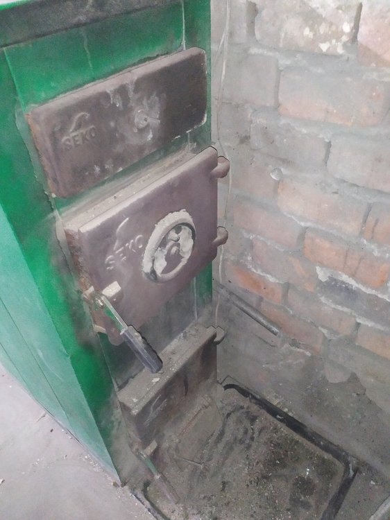

Jak możesz, zrób zdjęcia kotła w całości od przodu i tyłu.
Ta dźwignia szybra gdyby była na pozycji zamknięta,to po otwarciu drzwi kotła dymilo by na kotłownię.
Wajcha z boku to chyba przetrząsacz rusztu,jeśli zablokował sie w tej pozycji, blokuje tez dopływ powietrza głównego spod popielnika. Chyba,że to zwykła rurka,zaklinowana beztrosko między scianą a scianką kotła.

A ten przetrząsacz rusztu powinien być u góry czy u dołu?
