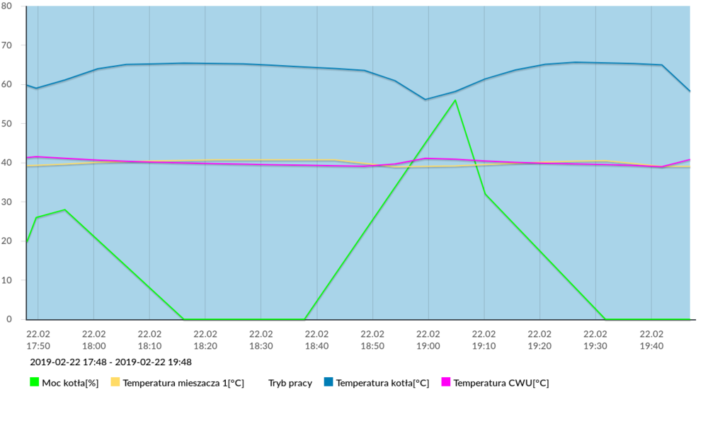

Wszystko , jak na tacy podał Piotr16. Pospisywałem wszystkie Wasze uwagi i badałem po kolei. Niestety Piotra16 testowałem dopiero od wczoraj. Oczywiście baczna obserwacja nie samego kotła, a parametrów jego pracy. Gdzie leży problem ? Przecież wszyscy go widzimy, a Piotr podał rozwiązanie na tacy. Pierwsze wyniki nowego testu:
1507401074_6NEPLB4Z34DHH14F003G0_2019-02-2217_48_2019-02-2219_48.thumb.png.2d7a697a2bfd8bc67307173b77d85b65.png
Uwaga. Według mnie problem leży tylko w 1 miejscu. Kocioł , bez żadnych ograniczeń w min-max FL z nadzorem 4C. Po 19 rozbiór wody. Stąd pik mocy. Nadzoru praktycznie brak (chociaż 2h , to za mało) i nie sądzę, aby przeszkadzał (mało tego- jestem prawie pewny, ale ostatnia próba jutro wg. ustawień Peha, co by zyskać pewność). Co do uczenia się algorytmu , to jeżeli to nie jest oparte na SI, to też wątpię. Wszak logika rozmyta, to jak w kuchni : Jest super, może być i do wyrzucenia, gdzie może być najczęściej używane. Oczywiście upraszczając.
Mam naprawdę nieprzewidywalny rosyjski eko ( producent podaje 24-27 MJ/kg). Dodam za oknem temp. ujemna. Wczoraj było plus, a spaliłem więcej. Postawiłem się w sytuacji programistów pluma i chyba kumam ogólną ideę ich algo. I myślę, że założenia były słuszne, tylko nie do końca spełnione. Bo jak najszybsze dojście do zadanej nie jest realizowane. Zobaczcie sami, co się dzieje jak temp. spada od zadanej. Czy naprawdę jest realizowane to, co piszą w ulotkach ? Chyba nie do końca. Co do różnych eko, pewnie przebadali górną półkę i mają tabele ich prawidłowego spalania.

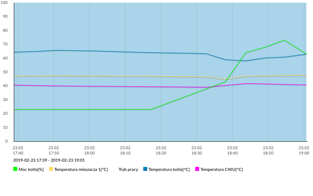

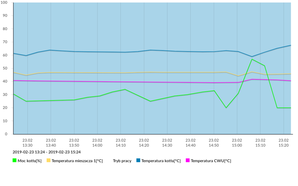

Wczorajszo - dzisiejszy test do wyrzucenia. Krótkie wyjaśnienie. Zawiodła pogodówka, czyli ja. Nie sprawdziłem prognozy pogody i nie ustawiłem właściwej temp. mieszacza. Zostało na 40C. Rano dostałem opr od małżonki , że za zimno (choć nie dla mnie :) i szybko podnosiłem do 53C a później powoli obniżałem do 46C i tak mam aktualnie. Ster oczywiście w tych warunkach oszalał. Ale w kilku  przedziałach czasowych  postanowiłem zmieniać parametry, żeby robić obserwacje.
446689663_6NEPLB4Z34DHH14F003G0_2019-02-2313_24_2019-02-2315_24.thumb.png.fe9e4b5dbd624599f975597c4dd2a7c8.png
Pik po 15, to myte przeze mnie naczynia. Żona w tym czasie w szpitalu u córki. Dobrze, Ze nie widziała, bo mówi, że za dużo wody zużywam ;). Potem różne próby. I teraz :
1506968008_6NEPLB4Z34DHH14F003G0_2019-02-2317_39_2019-02-2319_01.thumb.png.8c61b87c3d5a141d2cad7768bc49a942.png
Po 18 ulubione przez żonę wietrzonko. Dlaczego nie całe algo jest złe. Bo sprawa dotyczy działania algo od lewej od temp. zadanej. Mamy już kilka różnych rozwiązania dotyczących tego problemu. Piotra 16, Peha, Khojdysa (tutaj nawet 2). Podobne moje., ale bez użycia ograniczenia temp. max kotła i ze znacząco różnym poziomem minFL. W odpowiedzi na różne pytania. Min FL trzeba ustawić do swojego paliwa, instalacji itd.. Uprzedzam pytanie a co się stanie jak temp. na zewnątrz podskoczy ? Odpowiedź nic. Tylko podkreślam, że min FL trzeba ustawić indywidualnie dla w/w warunków. Dalczego nic się nie stanie ? Bo do czasu przejścia w tryb LATO to nie ma znaczenia.

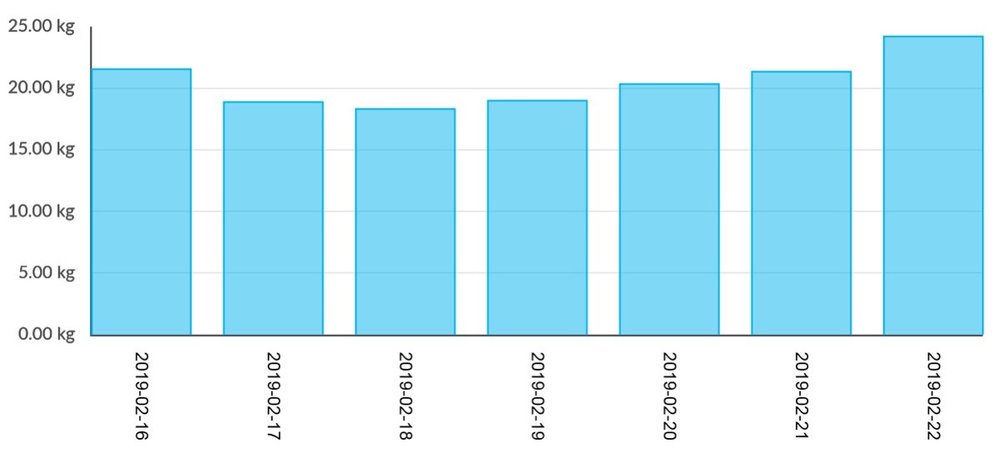

Ogromna prośba. Czy ktoś mający tak, jak ja seko max le 14 kW  wie dokładnie jaką pojemność ma zbiornik paliwa ??  Bo mam wątpliwości. Peha i  Khojdys ( ach te nicki) macie ecoNET300, czy 400, bo u siebie nie mam podsumowania dziennego spalania, a tylko w SCHEMACIE %  Poziomu paliwa. Pozdrawiam.

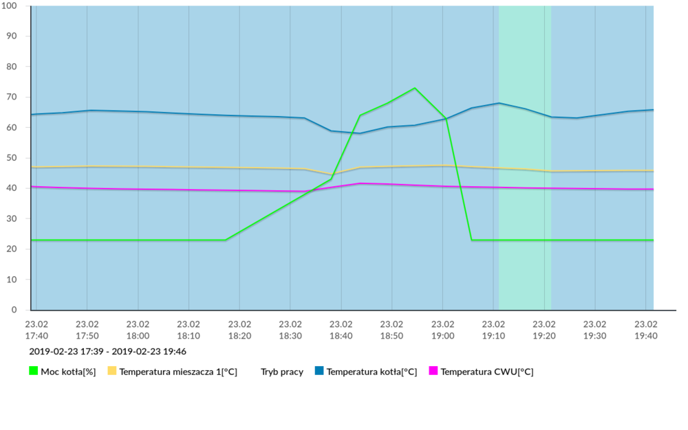

P.S.2 Kolejna wklejka po NADZORZE:
309800431_6NEPLB4Z34DHH14F003G0_2019-02-2317_39_2019-02-2319_46-1.thumb.png.e9e313ecdcf3aad62194d8ce289b5ebb.png
Sorry. Wkleił mi się poprzedni wykres i nie wiem jak go usunąć. Ostatni jest nieistotny.
