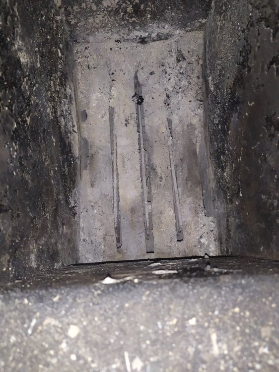

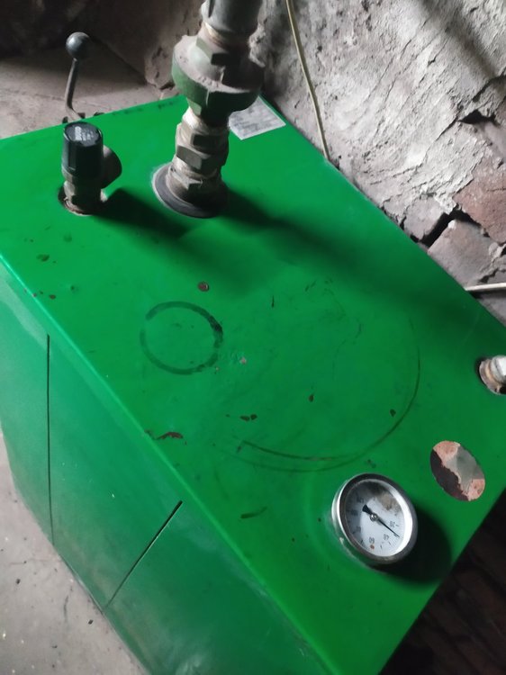

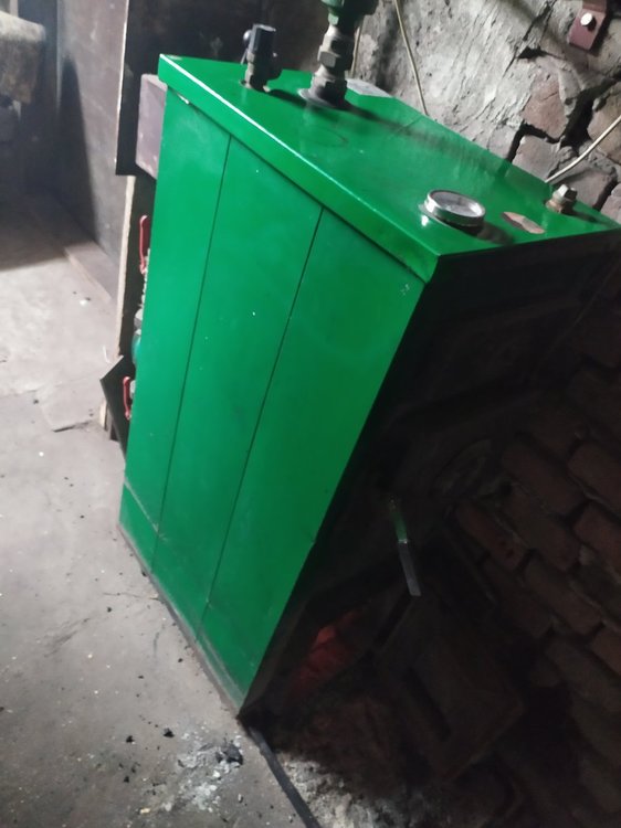

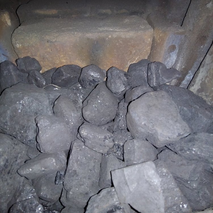

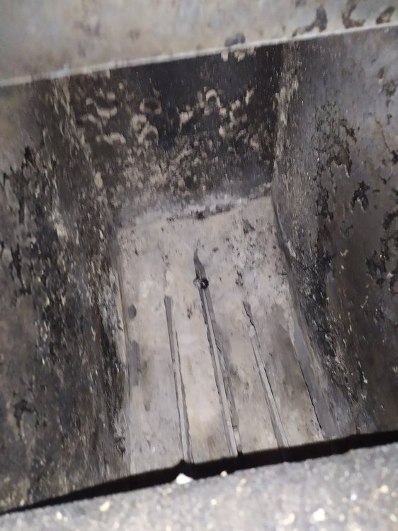

Kocioł wewnątrz i zewnątrz wygląda tak.

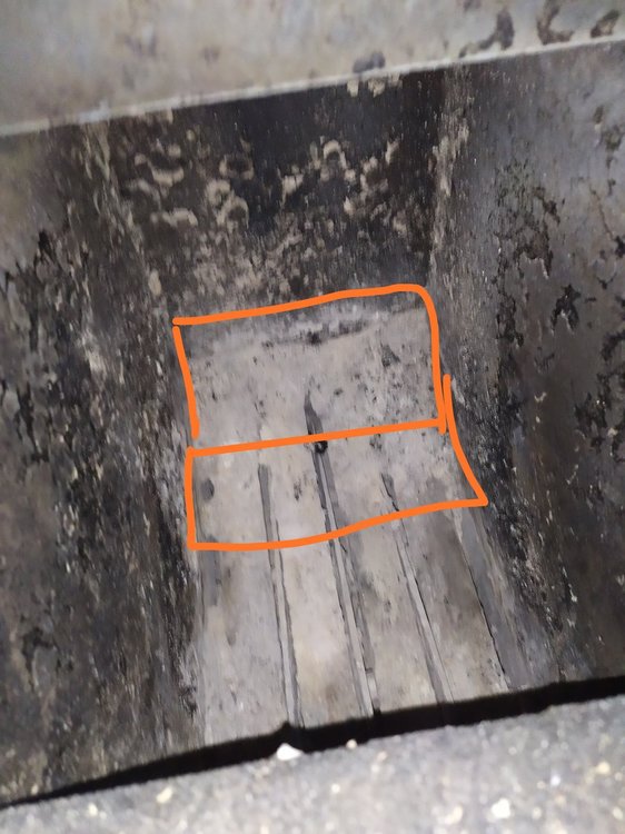

Patrząc na zdjecia najlepiej i najprościej byłoby wypełnić polowe komory zasypowej cegłą do wysokości dolnej krawędzi drzwiczek zasypowych. Wystarcz ułożyć kilka warstw cegieł przy tylnej ściance kotła, nie musi to być bardzo dokładnie wykonane, puste przestrzenie można zasypać popiołem, a jeśli będą zbyt duże można je wypełnić wełną szklaną lub mineralną. Ruchomym rusztem bym się nie przejmował przy paleniu od góry nie jest on potrzebny, bo popiół i tak powstaje na gorze zasypu i stanowi swego rodzaju warstwę filtrująco-dopalająca, myślę, że w tej chili nie ma większego sensu by bardziej modyfikować kocioł, bo sezon powoli się kończy i mamy ograniczoną możliwość wychodzenia z domu.
Powinno to wyglądać tak?
Mniej więcej tak to powinno wyglądać:
Pamiętam, że @witek1234 wstawiał kiedyś zdjecia swojej komory zasypowej, właśnie z wypełnieniem, tylko nie mogę tego znaleźć, mam nadziej, że tu jeszcze zajrzy i posieli się z nami swoim rozwiązaniem.
A zwykłe cegły nie rozsadza pieca?
Te cegły mają być robione tak wysoko? Bo to zdjęcie od góry robione.
Nie nie rozsadzą, zawsze miedzy cegłami pozostaje trochę miejsca, gdy układ się je bez zaprawy, jest to sprawdzona metoda na zmniejszenie mocy kotła, nie muszą to być też koniecznie cegły szamotowe, choć one najlepiej znoszą wysokie temperatury, ale można również użyć czerwonej cegły pełnej, cegły klinkierowej, czy nawet bloczków betonowych.
Taką zabudowę najlepiej wykonać do wysokości dolnej krawędzi drzwiczek zasypowych, oczywiście w tylnej części komory, na zdjęciu trudno mi było oszacować jej wysokość, wiec być może wrysowałem ją zbyt wysoko.

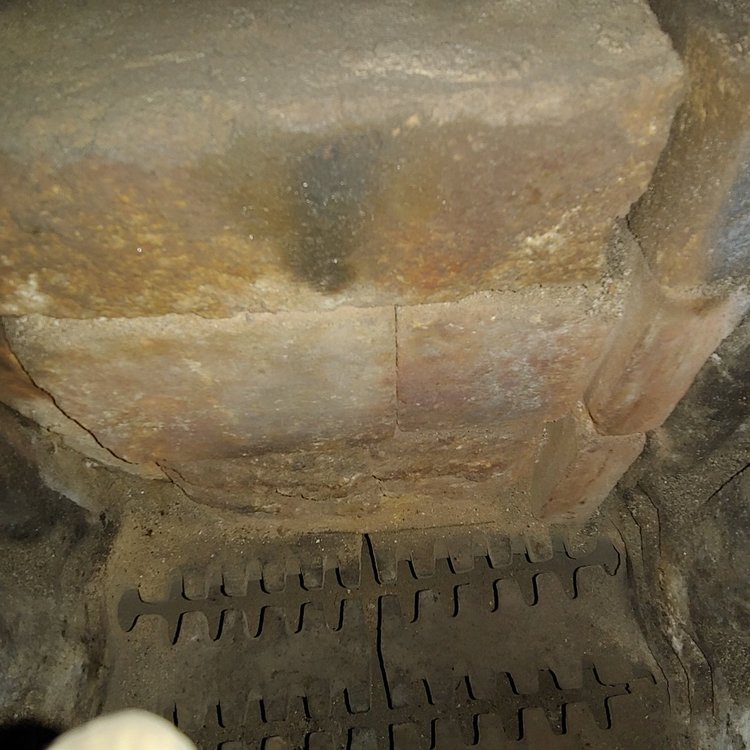

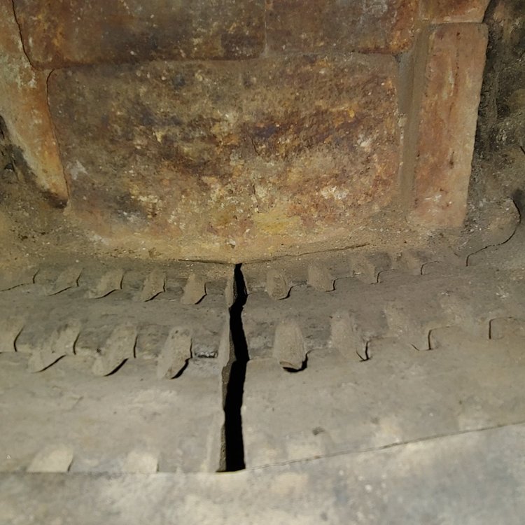

To zdjęcie u góry słabo pokazuje układ szamotu bo nie taki był cel wykonania fotki tylko efekt czystości palenia od góry.
Kwiecien21 masz bardzo wąskie szczeliny w ruszcie.

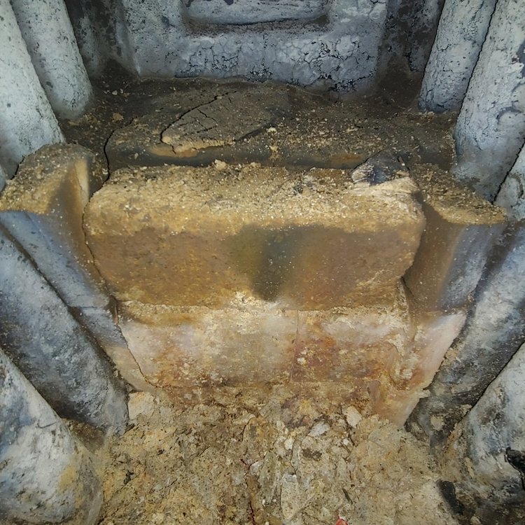

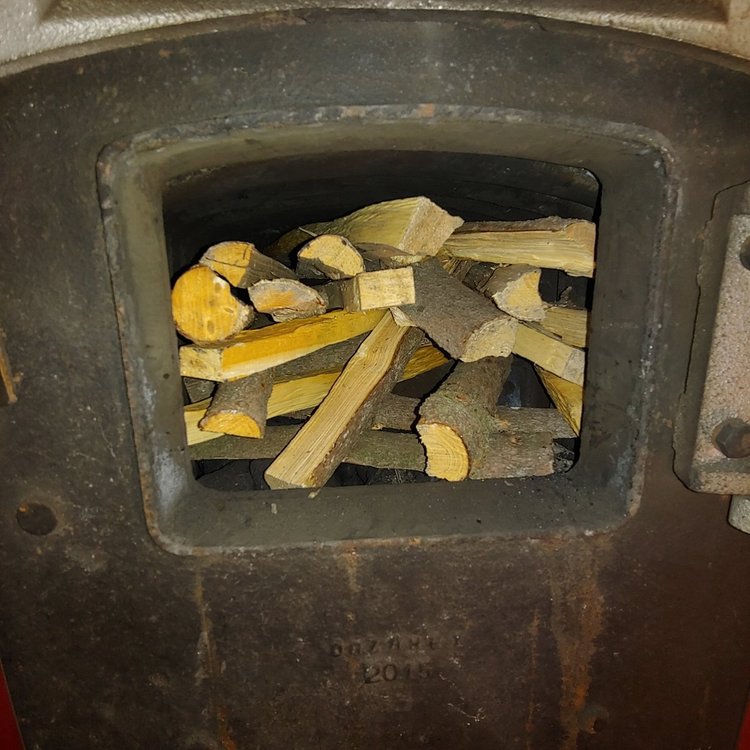

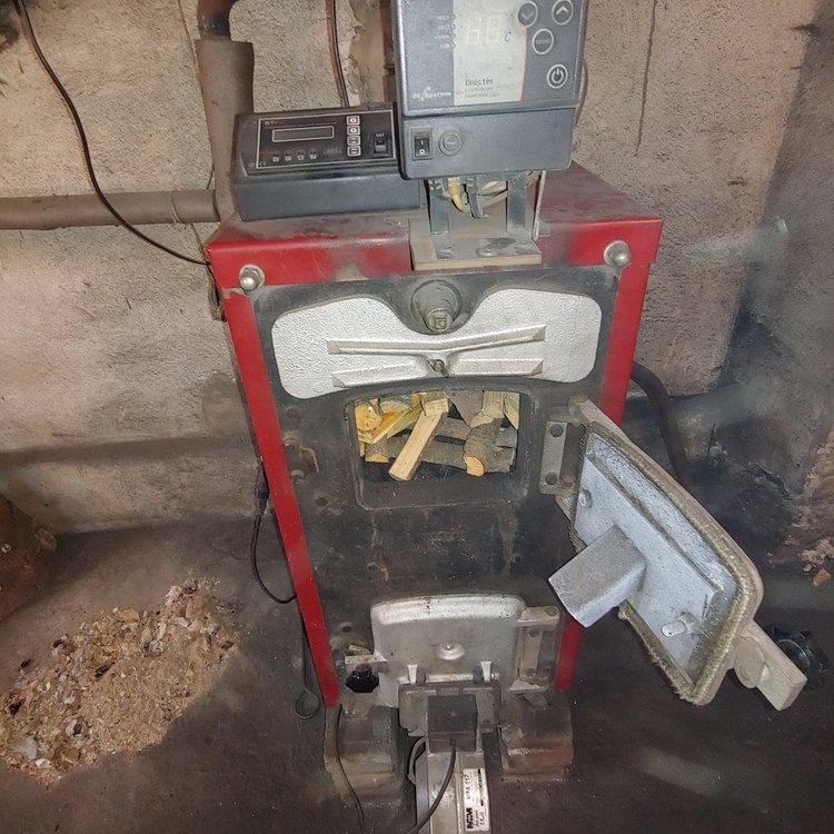

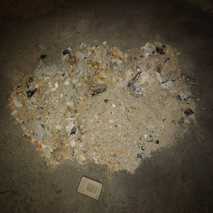

Dziś zrobiłem fotki z całego cyklu przygotowania kotła do odpalenia.
Pierwsze zdjęcie to wygląd po zakończonym paleniu rano .
Potem po oczyszczeniu komory i wygląd oraz ilość popiołu.
Następnie zasyp 14 kg Ziemowita i na koniec ułożenie drewna.
Tak przygotowany kocioł czeka do wieczora . Wpadnę wieczorem, dwie kostki rozpalki i ognia. Będzie palone na 50 stopni w dwustanie. Stalopalnosc 12-14 godzin. W mieszkaniu 20-21 stopni.

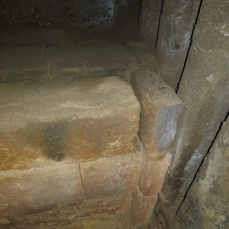

Na fotkach lepiej widać szamot . To stare cegły które w kotle siedzą 4 sezony. Pierwotnie były elegancko ułożone , całe sztuki. Ale kiedyś wcześniej bawiłem się w budowę palnika DykijPetii i musiałem ciąć . Zostały takie połówki i upchalem byle wypełnić przestrzeń z tyłu. I taka prowizorka trwa do dziś. Hejka.
