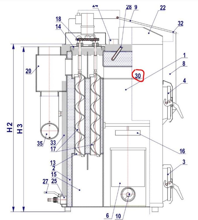

Czy ktoś oprócz Piotr16 czyścil już gruntownie kocioł? (ja czyszczę narazie tylko komorę spalania, usuwam popiół z wyczystki pod zawirowaczami oraz czopuch).chodzi mi o tą blacha nad komora spalania - czy ona wysuwa się do kanałów wylotu czy da się ją wyczyścić od strony palnika? Mówię o tej w pierwszej komorze nawrotej u góry komory spalania.
Pozdrawiam Krzysztof
Tą blachę można lekko podnieść, pochylić i pozwolić by zsunął się z niej nagromadzony pył, dobrze jest też potem wyczyścić prowadnice na których się wspiera.
Wielkie dzięki Peha, też tak robię, ale Piotr16 pisał o wyjęciu, chyba on ma inną konstrukcję kotła. Czyli chyba czyści się ją od strony z zawirowaczami. Zobaczę po sezonie. Słabo że SEKO nie pokazuje tej blachy na schemacie kotła, ale to ogóle Słaba firma. Kocioł lepszy od nich 100 razy.
Kocioł gorący w nadzorze i nie miałem czasu na jej wyciągnięcie i dokładne wyczyszczenie.
Blacha na pozycji 30.
Peha w mojej DTR nie ma tej blachy(30), kiedy kupiłeś kocioł? Masz w DTR coś o jej czyszczeniu?
DARKO 240973 sory za błąd przy wpisywaniu wiadomości dla ciebie . Odnośnie twoich ustawień skoro kocioł dobrze przepala i nie ma nadmiernego apetytu to ja bym nic nie zmieniał. Generalnie wyznaję zasadę , żeby jak najrzadziej zmieniać ustawienia i ciągle coś poprawiać i wyciskać chodź by 0,5 kg / 24h mniej w spalaniu a  lepsze jest wrogiem dobrego - skoro nam wszystko pracuje dobrze i nie rujnuje budżetu to po co ? Co innego jak zmieniamy groszek lub niestety gdy kocioł wciąga opał bez opamiętania jak smok wawelski, ale nawet wtedy nie można zmieniać wszystkiego na raz co chwilę bo sami się pogubimy kiedy było lepiej a co dopiero sterownik który potrzebuje sporo czasu żeby wszystkie zmiany wdrożyć .
Khojdys ta blach jest luźno położona na dwóch kątownikach , ja przy co tygodniowym zasypie sterownik daję na STOP( kocioł się zatrzymuje) , omiatam komorę spalania, wyjmuję deflektor i tą blachę - ( zakładam grube rękawice  jak ją podniesiesz bardziej od strony jednego z kątowników to sama ci spadnie na palnik) i wymiatam pył z sadzami przy wlocie do czyszczaków i z tych kątowników ( po jej wyjęciu masz dostęp do górnej części komory spalania - tam też można wtedy coś nie coś wyczyścić) i po oczyszczeniu kątowników ponownie ją wkładam dopychając do części kotła z wymiennikiem , następnie wkładam deflektor , wyciągam sadze z komory wymiennika, zamykam wszystko włączam START czy PRACA już nie pamiętam i kocioł zaczyna pracować .
Kocioł kupiłem w czerwcu zeszłego roku jest to wersja boczna lekko zmodernizowana, inne blachy zewnętrzne oraz malowanie. W DTR nic nie ma na temat tej blachy.
