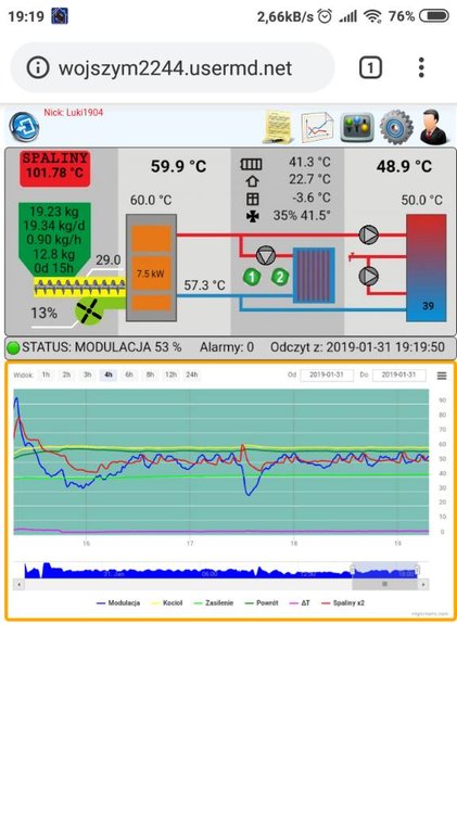

Kolega wymienij na skzp-02 i se chwali nic nie musi ograniczać kocioł sam se dobiera moc. Spokojnie moduluje bez żadnych nerwowych ruchów. Jak miał pluma to chciał palić varmo ale za cholerę nie umiał ustawić sterownika. Po wymianie na skzp-02 pali varmo i sobie chwali.
Wymienił w kotle seko maxx le ,czy z innej firmy na ten skzp-02.Bo nasze kotły są dobierane na moc specjalnie pod kocioł.Umnie był padniety sterownik rok temu i wymienili mi.Podawałem wtedy symbol sterownika i dopiero mi wymienili.
A jak z pogodówką ,pokojowym jak ktos ma.To wszystko zagra?Fajnieby było uporac sie z tym pid.Uporałem sie co prawda ale oprnie ta modulacja idzie.Kupe czasu trzeba aby dograc a i tak nie jest to co bym oczekiwal.Ten skzp-02 bardzo mi odpowiada i nawet duzo filmików jest o ustawieniach a z pluma nic , albo piate przez dziesiate.Nawet z Tech filmów duzo i daja rade w pidzie podobnie jak piszesz o koledze ze zmienil.Jak tak dalej pid oporny bedzie to nie wiem czy nie zasiegne szczegułów moze od kolegi wlasnie jak to zmienic i na przyszly sezon zmienie.Coś  niby ma zmienić  Plum sterownik na seko maxx le ale czy na tyle zmian bedzie zeby byl prosty jak ten skzp-02 i tak dawal rade .
Dzieki bardzo za odpowiedz.
Wszystko mu ładnie działa on pracuje na pogodowce obsługa jest bardzo prosta. Ja też mam skzp-02 ale w innym kotle skampv. Wodzial jak umnie się radzi z modulacją i dlatego go zmienił. Według mnie plum ma skopany algorytm sam kocioł jest świetny. Pewnie zaraz piotr mnie skrytykuje że mieszam i jestem przedstawicielem. Spróbuj zagadać do producenta czy nie podesje ci na test sterownika kiedyś wysyłał

Darko tak mu pracuje na skzp-02 idzie równo i trzyma zadaną pik na wykresie to grzanie cwu. Pan Piotr też ma rację co do przewymiarowanych kotłów. Paliwo to varmo na plumie nie było szans ustawić4b457aeb956dda91778a0cc5dc179bbd.jpg
