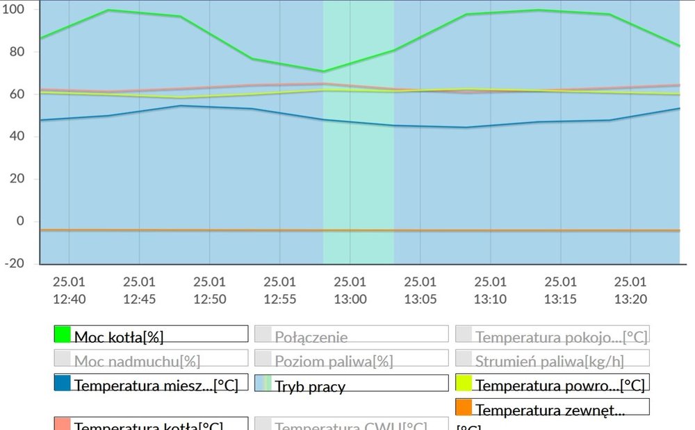

Nie zmieniałem histerezy nadzoru z fabrycznej. U mnie sytuacja skomplikowana. 2 mieszkania. jedno z końca 19 w i dobudowane w 2005. Stare nie ocieplone. Wymienione okna i drzwi. Instalacja, tez staro nowa, Częśc z 20 w reszta z 2005.
W nowych sterownikach np. u mnie fabrycznie histereza nadzoru jest ustawiona na 0* i taki jest wykres jak wyżej, natomiast w starszych sterownikach jest ustawiona fabrycznie na 5* i jak tak ustawię wtedy wykres mam podobny do Twojego, wnioskuję że chyba masz ustawioną na 5*. Jeżeli tak nie jest to już nie wiem.
Z histerezą nadzoru ok. 5* mój kocioł spala ok. 3 kg więcej na dobę.

1 minutę temu, Jackw64 napisał:
To zostaw histerezę nadzoru na 0C i spróbuj podnieść tylko moc minimalną kotła. Bo to właśnie zrobiłem wczoraj eksperymentalnie.
Przepraszam że jestem taki upierdliwy ale interesuje mnie jaką masz histerezę nadzoru, piszesz że fabryczną, ale może to być różnie 0* lub 5* w zależności od wersji sterownika. Wtedy mógłbym to sobie porównać. Podniesienie mocy minimalnej chyba nic u mnie nie da bo na wykresie widać że moc nie spada poniżej 70%

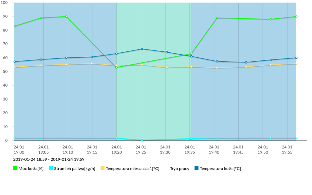

2091744395_ustawieniaPiotr162019-01-2418_59_2019-01-2419_59.thumb.png.582fd9f81b4941173ec93c0ec997cf8d.pngNie jesteś upierdliwy. To forum ma pomagać. Po to istnieje. Guru jest tutaj Piotr16. Tylko, że on ma wymiennik i zawór 3D ustawiany ręcznie. A nasze 4D są źle zarządzane. U mnie wczoraj było 5C, ale zwróć uwagę, ze kocioł w nadzór wszedł dosłownie na chwilę. Ustawienia Piotra16 chyba się u mnie nie sprawdzają Kocioł źle reaguje..

2 minuty temu, Jackw64 napisał:
Zostaw histerezę na 0C. Kocioł pracował praktycznie bez histerezy.
Jak ustawię na 0* to właśnie mam tak jak niżej. Histereza kotła 2* reszta fabryczne.
Jak na 8* to tak:
Ale to zużycie groszku !!!
Strzelam. Ustaw min moc na 50%. Eksperymentalnie. Zobacz kocioł wchodzi na duże moce i zwieksza sie spalanie grochu. Wg. mnie źle napisany algorytm. Gdyby kocioł pracował w nominalnej mocy, to wsie parametry powinny by optymalne. Zjazd do za niskiej mocy niepotrzebnie obniża wszystkie parametry. Kocioł przechodzi w za duże moce i niepotrzebnie zawyża spalanie eko.

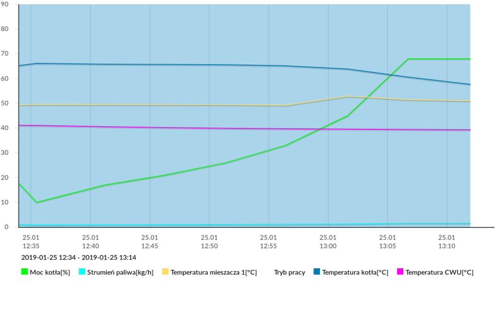

Piotr16 dla mnie jesteś guru. Dzięki Tobie poradziłem sobie w początkowej fazie prowadzenia kotła. Mam dobre wieści:
Od 9.00 zacząłem zmniejszać moc kotła. W tej chwili max mam na 70% min na 10%. Kocioł pracuje stabilnie. Prawdopodobnie nie są to ustawienia końcowe. Pracuję nad tym dalej. Peha zacznij to samo. Zmniejszaj moc max o kilka procent i obserwuj pracę kotła. Jak włączy się nadzór, to w następnym cyklu obniż moc. Tak do skutku. Pozdrawiam.
P.S. u mnie też kocioł pracował bezproblemowo. Zużycie eko  36 kg/dobę.

16 minut temu, Jackw64 napisał:
Piotr16 dla mnie jesteś guru. Dzięki Tobie poradziłem sobie w początkowej fazie prowadzenia kotła. Mam dobre wieści:Od 9.00 zacząłem zmniejszać moc kotła. W tej chwili max mam na 70% min na 10%. Kocioł pracuje stabilnie. Prawdopodobnie nie są to ustawienia końcowe. Pracuję nad tym dalej. Peha zacznij to samo. Zmniejszaj moc max o kilka procent i obserwuj pracę kotła. Jak włączy się nadzór, to w następnym cyklu obniż moc. Tak do skutku. Pozdrawiam.
Chciałbym zobaczyć ten wykres dla przedziału czasowego np. 8 godz. wtedy wychodzi cała prawda.
U mnie w czasie 40 minut bez histerezy nadzoru też wygląda to ładnie. Ale to jest moje zdanie i mogę się mylić. Warto próbować.
Edytowane przez peha
Nie ma sprawy. Wkleję za kilka godzin. Pozdrawiam.
P.s. Moc max trzeba obniżyć tak, aby nie było nadzoru.
