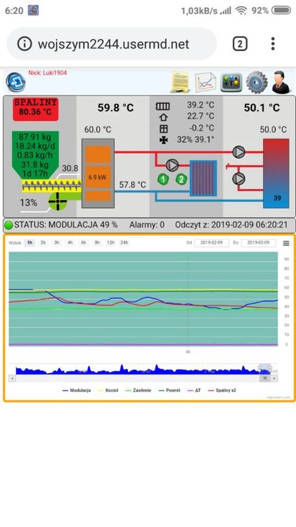

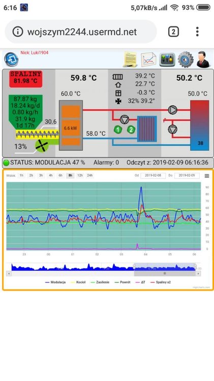

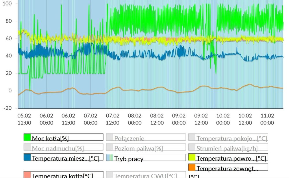

Tak pracuje u kolegi na pelecie varmo. Wykres z 12h i 1h. 04f516fa97f91885686c407acba549de.jpgf6627f5e99fc4f6edb560480317ec18d.jpg

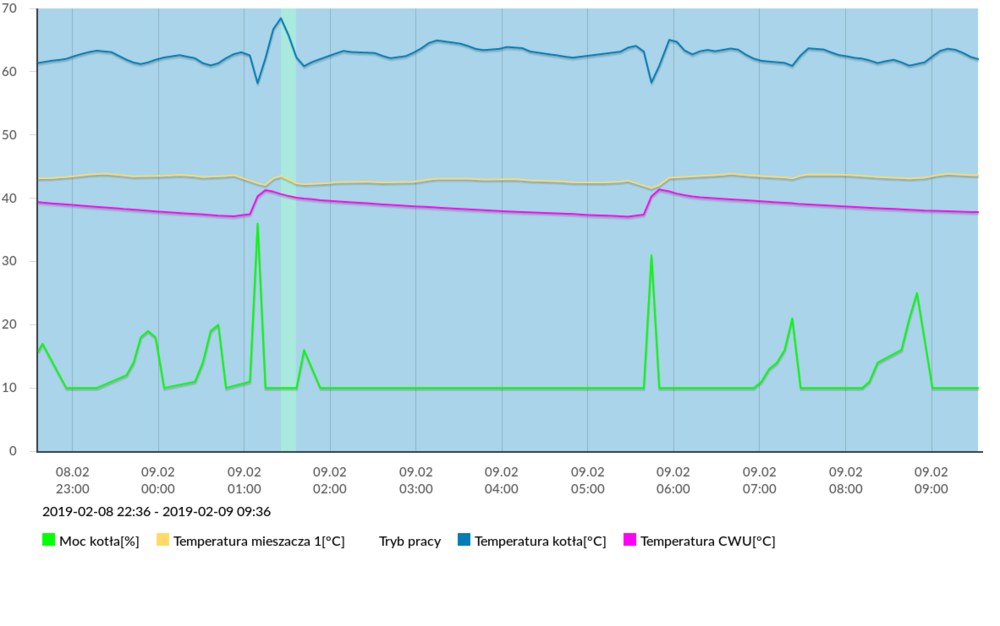

Witam. Zamieszczam wykres pracy kotła . Są dwa piki mocy. Ok 1.30 - wywalenie mnie do spania i ostre wietrzenie przez małżonkę - siła wyższa nie do wysterowania przez pluma. I przed 6.00 praca czyszczaków. Jest coraz lepiej. Pozdrawiam.
669514433_Aseko2019-02-0822_36_2019-02-0909_36.thumb.png.787ff208b5d27eaa5d02ae343b469ac0.png
Kocioł o  1.30 wszedł na 36% mocy, przed 6.00 na 31% mocy. (aktualnie moc min-max 10-40%). Skąd 10% ? Odkopałem dane z cieplowlasciwe i tam było przeciętne  zapotrzebowanie 6kW bez cwu. Teraz kocioł pyka w okolicy tej mocy.

Ten sam przedział czasowy u mnie. W połowie dnia 07.02 powróciłem do ustawienia z histerezą nadzoru 0*, przez wszystkie dni taki sam przebieg temp. zewn. Widać że spalanie przy cyklicznym przechodzeniu w nadzór u mnie spada ale i tak jest wysokie. Ale to już inna sprawa, paliwo żarłoczność domu itp.
Do 07.02 miałem histerezę nadzoru 5*, moc minimalną na 20%, moc maks, 100%

Witam @peha ja jak wiesz w chwilach "rozsądku" mam "fabrykę" 0-100. W sobotę czyścil em kocioł i tak "dla jaj" ustawiłem 30-80% mocy na FL. I zdziwko. Pozdrawiam Krzysiek
Ps: Zobaczę jak to wygląda w dłuższej perspektywie
Witam, @peha wczoraj ustawiłem kocioł na 30-60. Na wykresie danych niby pokazuje ciągła pracę (kłamie bezczelnie) w trybie pracy widać że to podtrzymanie. Ale mi spalanie spadło a temperatura na zewnątrz ciut niższa. U ciebie też?
Pozdrawiam Krzysztof
Pozostaje przy pracy z nadzorem (histereza nadzoru 0*), każdy sposób z pracą ciągłą zwiększa mi zużycie opału co najmniej o 3 kg na dobę a i tak mam duże. Ostatnie 4 dni średnio 25 kg na dobę. Ponieważ jest to pierwszy sezon nie mam jeszcze porównania jak by było z innymi groszkami, podejrzewam że taki 28MJ na pewno by obniżył spalanie a te średnio 25MJ jak widać.
Witam, @peha ja też na nadzorze jadę, praca ciągła na FL u mnie też +3 kg. Od soboty testuje ograniczenia mocy kotła w trybie FL, najpierw ustawiłem 30-80%, od teraz od poniedziałku 30-60%. Spalanie spadło ale częściowo to chyba zasługa pogody. Pozdrawiam Krzysiek
Widzę że dom masz lepiej ocieplony, mniejsze spalanie i to by pasowało.

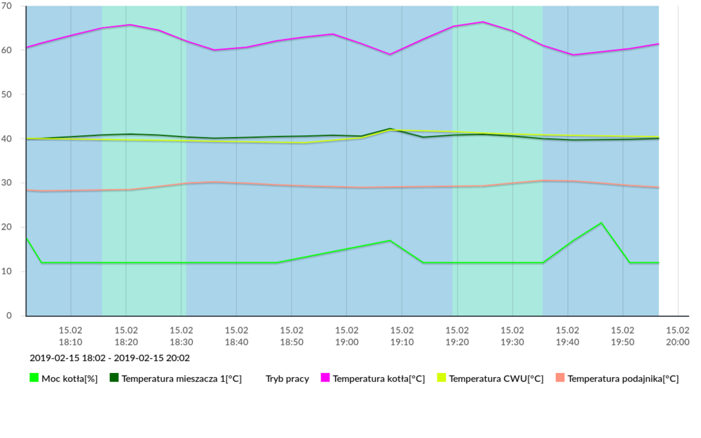

Witam. Dzięki Wam doprowadziłem mój kocioł do właściwej pracy.
1872651975_6NEPLB4Z34DHH14F003G0_2019-02-1518_02_2019-02-1520_02.thumb.png.a57ec866c7e1adc6eed6d80adad749cf.png
O ilości paliwa spalonego jutro. Startowałem na fabrycznym FL i spalałem, czy to mróz, czy plus ok 36kg/ dobę. Teraz po poprawkach wyliczeniu zależności % - moc ustawiłem min FL na 12%. Efekt wyżej. Nadzór nie przeszkadza w pracy kotła. To fakt. Zwróćcie uwagę ma max moc kotła. Na razie mam ograniczenie do 38%, ale takiej nawet nie tyka. Pracuje w zakresie 6,1kW do ok 8 kW świetnie modulując mocą.

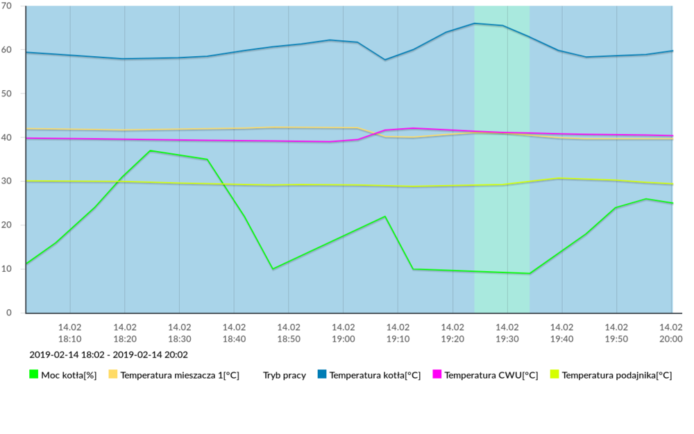

Porównanie do wczoraj (podobne warunki pogodowe)
2101569493_6NEPLB4Z34DHH14F003G0_2019-02-1418_02_2019-02-1420_02.thumb.png.94e4386271eea44e5529ed84329edd40.png
Próba następnej kalibracji ;).
