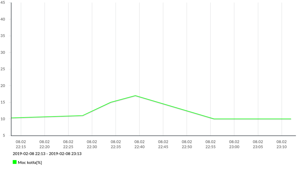

Witam. Nadal badam wpływ mocy FL min na pracę kotła. I jest coraz to lepiej. Wiem już, że konieczna jest pompa c.o. na krótkim powrocie. I pogodówka. U mnie aktualnie FL min na 10%. Co skopania algo w FL podzielam wasze zdanie. Tylko spójrzmy na reklamy FL-a. Ma on jeden cel -dojście do temp. zadanej w jak najkrótszym czasie (bez oszczędności paliwa). To jest fakt i oszustwo ze strony pluma i seko.

Ster od Boleckiego kosztuje ok 800 PLN ze wszystkimi dodatkami. Co znaczy zapłacić 1750 PLN ? Bez dostępu do neta, bo tutaj abo jakieś 100PLN/rok (1 rok chyba gratis). Jutro wkleję pracę z FL min 10%.

1162068858_Seko10minFL2019-02-0822_13_2019-02-0823_13.thumb.png.56f68eb03254b01317ba61e24fcbfaea.pngNie zmyślam. Daleki jestem od TVN. I prośba nie szczypmy się wzajemnie. Pozdrawiam. O tym piszę. Przypominam moc max na 40%.
