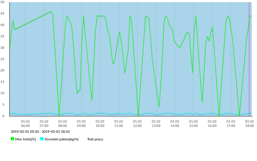

Witam. U mnie znaczna poprawa w pracy kotła na max 46%. Zużycie opału spadło o ok 9kg/dobę. Praca ciągła bez nadzoru.
1411688432_seko_4625_2019-02-0105_10_2019-02-0118_10.thumb.png.a83ba8d739a671ef2f276d696fe0794d.png
Pozdrawiam.
A spalal ile?
Pozdrawiam Krzysztof
Spalał ok 36kg/dobę. Tak się zastanawiam nad ponownym zwiększeniem mocy min na np. 15%

Też to próbowałem ale temp. zewnętrzna spadła i trzeba było podnieść moc max bo kocioł nie osiągał temp. zadanej. Tą mocą musiałby chyba sterować czujnik pogodowy wtedy byłby spokój.

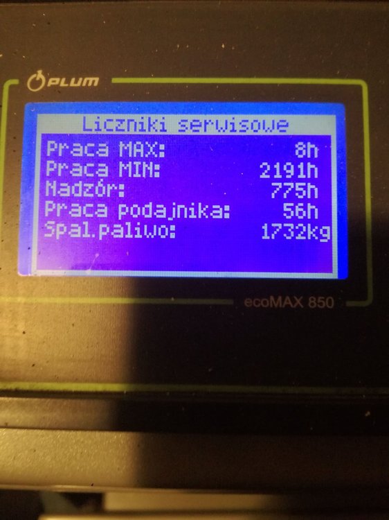

Zrzut ekranu ze sterownika . Większość nadzoru od rozpalenia pod koniec września do grudnia.

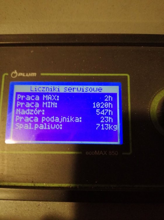

 a tak to wyglądało na początku grudnia
