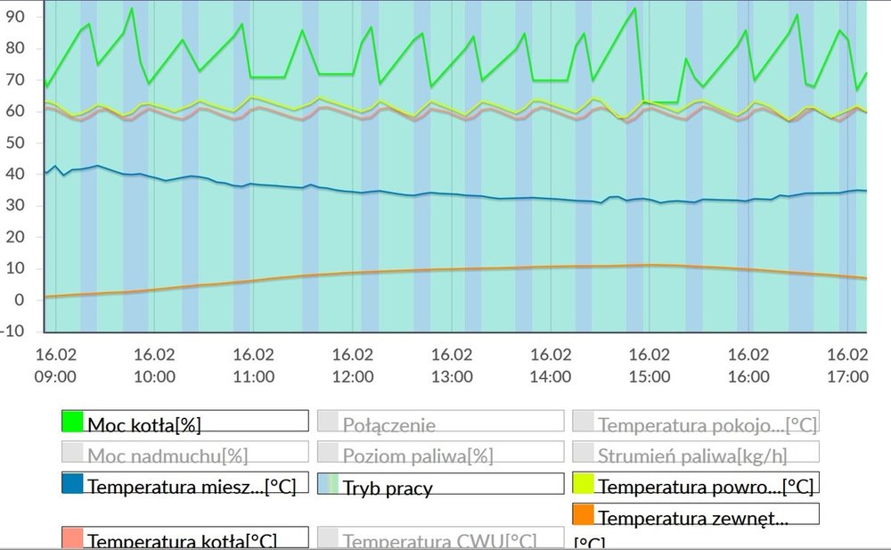

Jak masz ustawioną histerezę nadzoru czy to jest 5*. Jak się znacznie ochłodzi trzeba będzie podnieść temp. maks. np. do 80%?

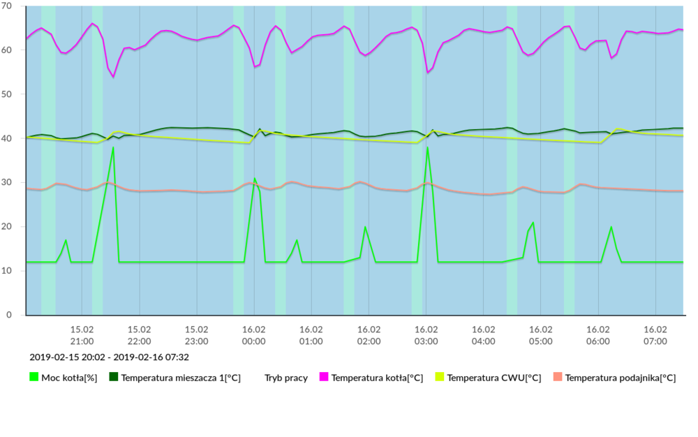

Witam. Tak po nocy:
2061996136_6NEPLB4Z34DHH14F003G0_2019-02-1520_02_2019-02-1607_32.thumb.png.eb5cd29c0e0b4d32435a89beeb70340e.png

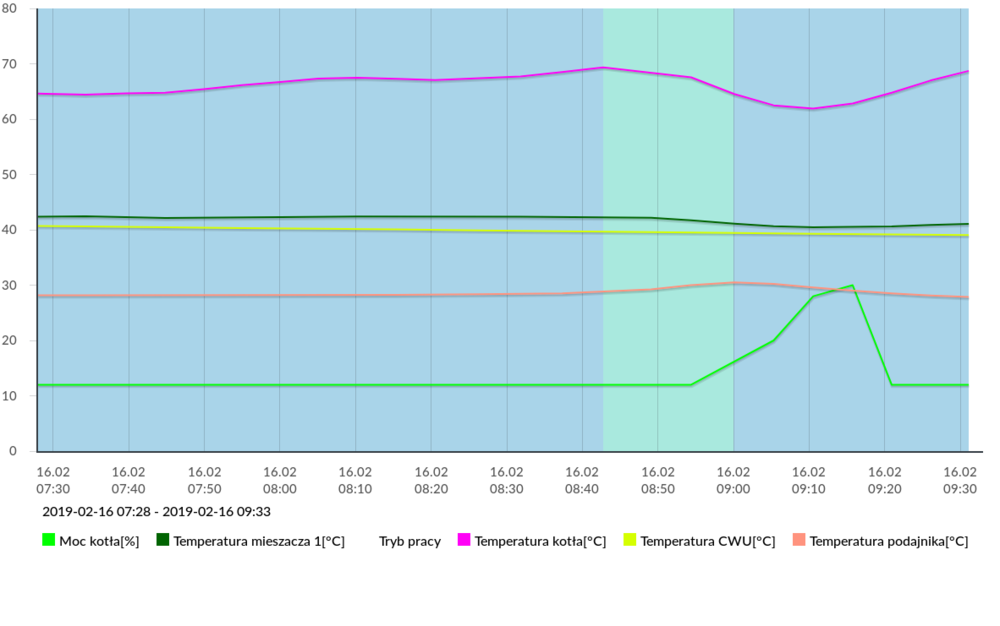

Peha. Przed chwilką podniosłem temp. kotła na 64C. Zobaczymy za 2h co z tego wyjdzie. Mam wrażenie, że nic się nie zmieni. Nie wiem skąd pik mocy ok 03:00. Ten po 21:00 to moja małżonka i totalne wietrzenie, ale to już nie wina stera ;). Pozdrawiam. Aktualna histereza nadzoru to 4C,  CWU 2C, nieczułość mieszacza 1,5C . Później jeszcze jeden eksperyment. Moc max ustawię na 14 kW. Taki mam kocioł.  Darko , chyba też zmienię eko na Bartex, ale to już latem (o ile przekonam ministra finansów ;).
Edytowane przez Jackw64
Edycja
Widzę że te "piki" pojawiają się zawsze po nadzorze, im temp. kotła szybciej i bardzie spadnie w nadzorze tym "pik" wyższy, ostrzejszy.
Oj kusicie tą pracą z histerezą nadzoru ok. 5* i ograniczeniem mocy z dołu i z góry. Kilka razy w to wchodziłem z różną kombinacją ustawień ale zawsze wracałem do pracy z nadzorem (histereza nadzoru 0*) bo po prostu zużycie na dobę było o ok. 3 kg wyższe. Widziałem że inni też tak mają.
Najlepiej dać histereze cwu na 1* a kocioł 65*.Mniejsza temperatura w znacznej mierze powoduje przy rozbiorze wody spadek znaczny , a jeszcze jak jest w ustawieniach inna moc min. kotła czyli np u mnie te 7.4 kw a dałbym np 6.3 kw to mniej tego grochu jest na palenisku i zanim sie bujnie kocioł do min. mocy kotła serwisowe ustawienie to spada az zacznie budować moc większa ale tez jeszcze min. w ustawieniu serwisowym.Po moich obserwacjach tak trzeba korygować korekty podawania.nadmuchu ,kaloryczność aby zawsze wyszła ta moc min kotła zadana serwisowo i jeszcze jak jest dobry węgiel to nie ma tych znacznych spadków.Deflektor nad paleniskiem ma być popielaty nie okopcony to wtedy jest dobrze ustawiony piecyk.Chyba że jest kupiony słaby eko to trzeba dać więcej wiatru to można ograniczyć słabe spalanie i pozbyć się okopcenia......Nawet korekta o 0.1% w plus lub minus nadmuchu powoduje okopcenie deflektora.Trzeba tak dobrać aby było ok.Po  pół godzinie można otworzyć drzwiczki i już będzie widać czy jest ok.Zobaczcie że minimalna tempertatura kotła w naszym Seko podawana w instrukcji jest właśnie 65*.Ta temperatura spełnia dopiero dobry początek w ustawieniach pieca.Producent znlazł przy tej temperaturze prawidłowe spalanie - mniej sadzy tez w kotle.Zobaczcie temperatura powrotu min 50* z histerezą 5* a kocioł mamy np na 60* to jeszcze np przy rozbiorze wody i właczeniu pompy na mieszaczu zawór 4d otrzyma zimna wode to z 60* cięzko utrzymac jak najdłużej moc min.kotła lub spadki np.Moim zdaniem zawsze min tem. kotła 65* lub większa i dopiero ustawiać korekty itd.
Dzięki za wskazówki. Temp. aktualna 64C . Po 2h :376622490_6NEPLB4Z34DHH14F003G0_2019-02-1607_28_2019-02-1609_33.thumb.png.eba256fd47539aabc3b2b215f4aa7e28.png
Jest stabilizacja. Podniesienie tem. nic nie zmienia. Czyli zostanę na wyższej. Peha - nie kuszę. Przez dziadowsko napisaną instrukcję robimy inżynierię wsteczną. Twoje ustawienia też wypróbuję. Deflektor mam lekko siwy. Nie ma na nim sadzy, a eko chyba słabe. Histereza cwu poprawiona na 1C. Temp. kotła na 65C. Namówiliście mnie na tego Bartexa.

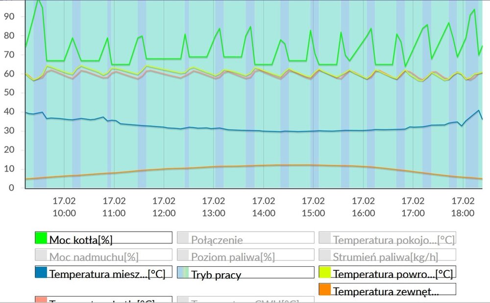

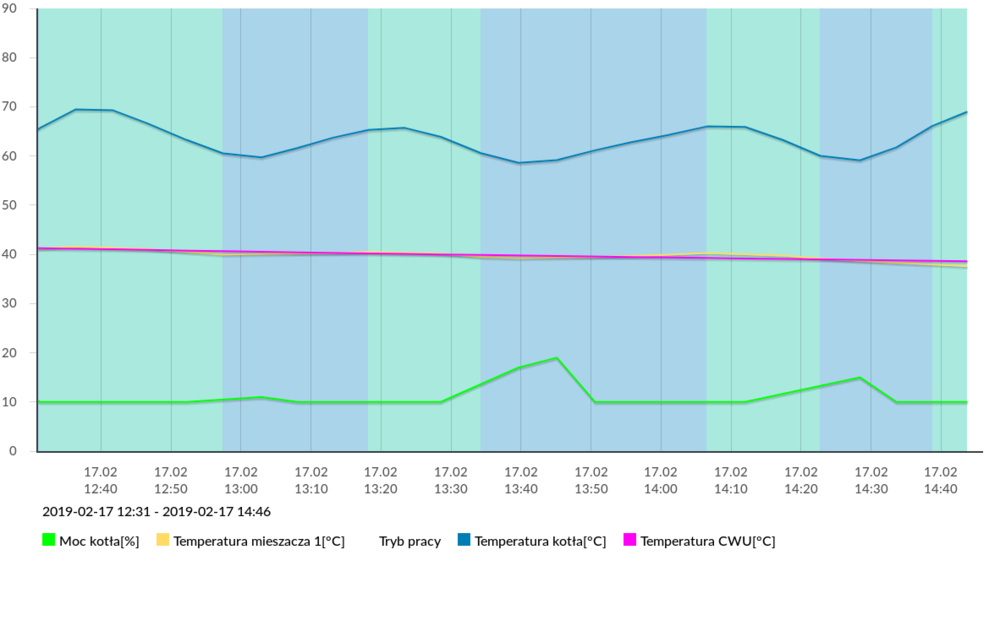

Witam ponownie. Peha - oczywiście, że nic złego, wręcz przeciwnie- może być strzałem w 10. Ten kocioł da się ustawić.
841847521_6NEPLB4Z34DHH14F003G0_2019-02-1712_31_2019-02-1714_46.thumb.png.cc15f23eaeaa74da3c8f298432ebdc67.png
Lepiej może się da. Nie wiem. Znalazłem prawdopodobny błąd w w podłączeniu pompy mieszacza jako pompy kotła. Kocioł bez ograniczeń max w FL na 10% w min FL. Kocioł pracował bardzo stabilnie, póki nie dotarł do 70C. Nagle wyłączył mi pompę c.o. Temperatura na grzejnikach spadła o 4 stopnie. Pompa ruszyła po resecie. Miałem max kotła na 73C. Do jutra muszę się z tym pobujać. Sprawdzę jeszcze 0% w min FL. Muszę wezwać instalatora.
Jak to zrobiłem ? Po kilku próbach ustawiłem Nadzór tak jak w instrukcji. U mnie na moim eko czas przerwy retorty podczas nadzoru musi być ustawiony na 7-8 minut. Kocioł pracował między 6, a 7 kW.
Pozdrawiam.
Max tem. kotła mam teraz na 80C. Peha. Po wrzuceniu Twoich ustawień kocioł szalał z tego banalnego powodu.

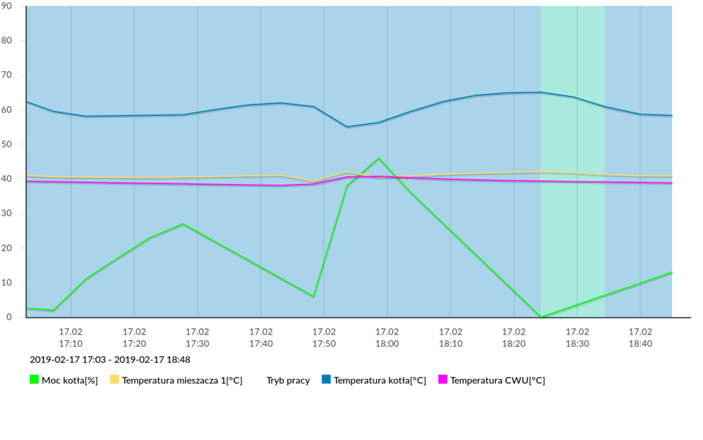

Dzięki za odpowiedź. Tak wygląda to na minFL 0%  maxFL 100%.
2134698899_6NEPLB4Z34DHH14F003G0_2019-02-1717_03_2019-02-1718_48.thumb.png.98c1ea677cc6714169d5de55ea76f79d.png
Zwracam honor twórcom stera. Nie całkowicie. Teraz widzę jak powinien pracować ten kocioł. Wydaje mi się, że jednak wrócę do minFL 10%. Znowu nie mam poziomu paliwa ;).
