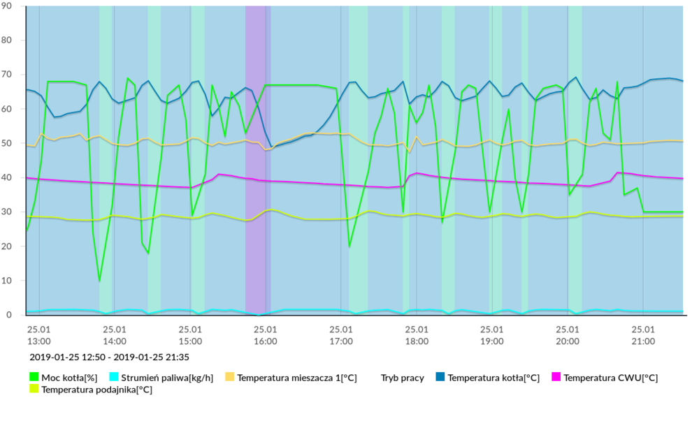

peha zapis ok 8h. manipulowałem praca kotła, czyściłem komorę spalania, wywalałem coś z wyczystki w dolnej części wymiennika. teraz aktualny wykres :
641934632_pracaseko2019-01-2512_50_2019-01-2521_35.thumb.png.e64dbfb43458c41af66a7fde87fa11b2.png
Obecnie FL max 70% FL min 30%. Po powrocie do fabrycznych i drobnych korektach. Czyli zobacz. Kocioł nie wchodzi na max moc i dzięki temu nie zjada eko w nadmiarze.

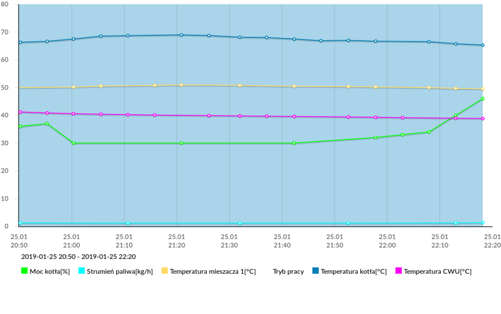

Taka sugestia jeszcze w pomocy w ustawieniu.Próbowałeś może moc min 0%.Bo ja ma 73% w max a w min 0%.Piec mi moduluje moc bez wchodzenia w nadzór.Jak miałem np 10% to jednak po długim czasie wchodził mi w nadzór ale na 100 kg w nadzorze był 4h.Przy jednakowej minusowej temperaturze na zewnątrz.Oczywiście ani razu w pracy max.Te ustawienia stosuje juz bardzo długo a szybkie czyszczenie robie co trzeci zasyp ,bo nie mam potrzeby-kocioł ma tylko nalot a w wyczystce mało co.Nie pisze o korektach ktore mam bo niechce zabardzo ci zamieszac ,ale jesli bedzie potrzeba to napisze.
1558576604_2019-01-2520_50_2019-01-2522_20.thumb.png.6ba2090b22799e7efb5d02d499a90e3f.pngDzięki za podpowiedź.Zobaczę jutro.

Jackw64. Tak sobie myślę. Ustawiłem moc maksymalną na 65%, kocioł pracował dłużej by uzyskać temperaturę zadaną czyli spalił chyba tyle samo, ponadto pracował z mniejszą sprawnością. I teraz, jak temperatura na zewnątrz znacznie zmaleje wtedy to ograniczenie mocy maksymalnej do 65% to może być za dużo, kocioł będzie miał problem z osiągnięciem temp. zadanej i trzeba będzie tą moc ustawić np. na 80% lub więcej. Kocioł pracował kilka godzin w ten sposób i nie zauważyłem poprawy zużycia. U mnie kocioł najmniej zużywa jak pracuje z przerwami czyli z nadzorem, praca ciągła automatycznie zwiększa zużycie groszku.

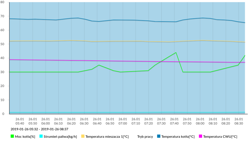

Witam ponownie. Zapis ostatnich godzin pracy kotła:
1750845485_2019-01-2605_32_2019-01-2608_37.thumb.png.ad0ad82a82b881114f5c792df87a22e0.png
Darko240973 każda wskazówka mile widziana. Khojdys nie twierdzę, że pellet jest super. Mam kolegę palącego pelletem w kotle defro z palnikiem starszego typu (nieobrotowym). On nie narzeka. Kocio obsługuje jego małżonka i bezproblemowo sobie radzi. Ale siedzimy w seko maxx le i skupmy się na tym. Co do spalania wypowiem się ok 16, bo wtedy uzupełnię zasobnik i będę miał jakiś obraz. Nie wiem, czy zastanę w  ograniczeniach mocy, czy wrócę do podniesienia tylko min. Jak widzieliście podniesienie min spowodowało pracę bez nadzoru.
Pozdrawiam.
Miernika oglądam od dłuższego czasu.
Edytowane przez Jackw64

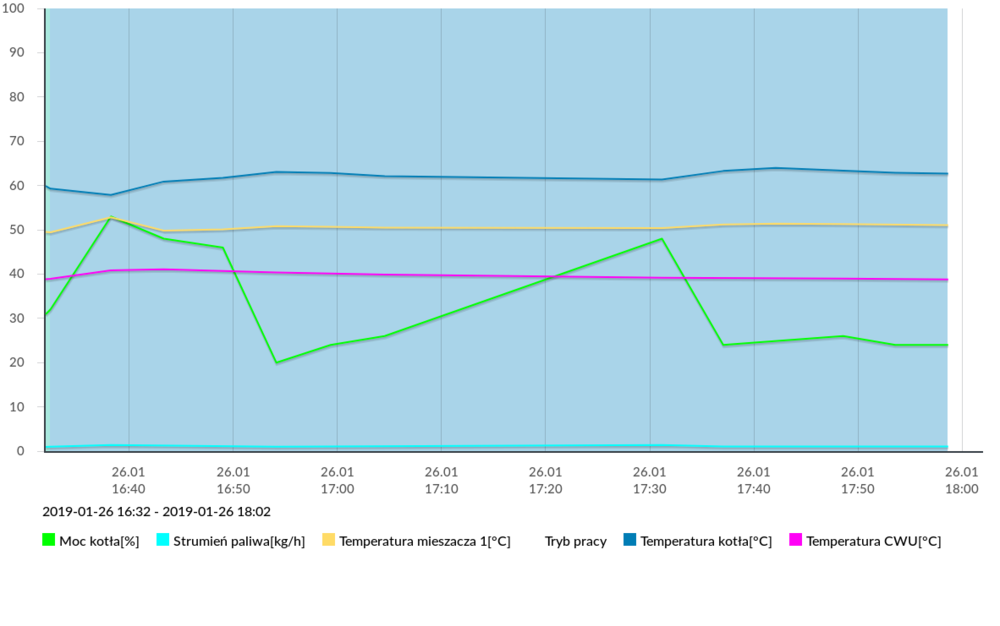

Wróciłem do ustawień ze środy. Zobaczymy jak będzie jutro. Na razie bardzo stabilnie. Pozdrawiam

Parametry użytkownika:
Temperatura zadana kotła 62°C
Temperatura załączenia pompy kotła 45°C
Wybór termostatu kotła Wyłączony
Obniżenie temperatury zadanej kotła przy rozwartym styku termostatu 8°C
Czas postoju pompy kotła w momencie zadziałania termostatu 3min
Czas pracy pompy kotła pomimo zwartego styku termostatu 60s
Przerwa pracy retorty w trybie NADZÓR 3min
Tryb pracy kotła FuzzyLogic
Korekta strumienia paliwa w algorytmie FL 0%
Minimalna moc z jaką kocioł może pracować w trybie FL 24%
Maksymalna moc z jaką kocioł może pracować w trybie FL 90%
Ustawienia CWU
Temperatura zadana zasobnika CWU 40°C
Tryb pracy pompy CWU Praca z priorytetem
Histereza zasobnika CWU 2°C
Mieszacz 1
Temperatura zadana obiegu grzewczego 50°C
Ustawienia kotła
Minimalna temperatura zadana kotła 56°C
Maksymalna temperatura zadana kotła 73°C
Czas postoju pompy kotła od CWU 0min
Podwyższenie temperatury zadanej kotła od CWU, mieszaczy lub bufora 5°C
Temperatura alarmu przegrzania kotła 25°C
Maksymalna temperatura podajnika 75°C
Temperatura wyłączenia kotła zewnętrznego 30°C
Kod sygnalizowania o aktywnych alarmach 63
Histereza pracy kotła 1°C
Praca
Minimalna moc nadmuchu jaką może ustawić użytkownik 20%
Szybkość podawania paliwa przez podajnik 15.2kg/h
Mnożnik szybkości podawania paliwa 2
Kaloryczność paliwa 7.0kWh/kg
Czas detekcji braku paliwa 30min
Nadzór
Czas pracy retorty w trybie NADZÓR 3s
Moc nadmuchu w trybie NADZÓR 25%
Wydłużenie pracy wentylatora w trybie podtrzymania (nadzór) 25s
CWU
Minimalna temperatura zadana zasobnika CWU 20°C
Maksymalna temperatura zadana zasobnika CWU 40°C
Czas wydłużenia ładowania zasobnika CWU 0min
Mieszacz 1
Minimalna temperatura zadana obiegu grzewczego 20°C
Maksymalna temperatura zadana obiegu grzewczego 51°C

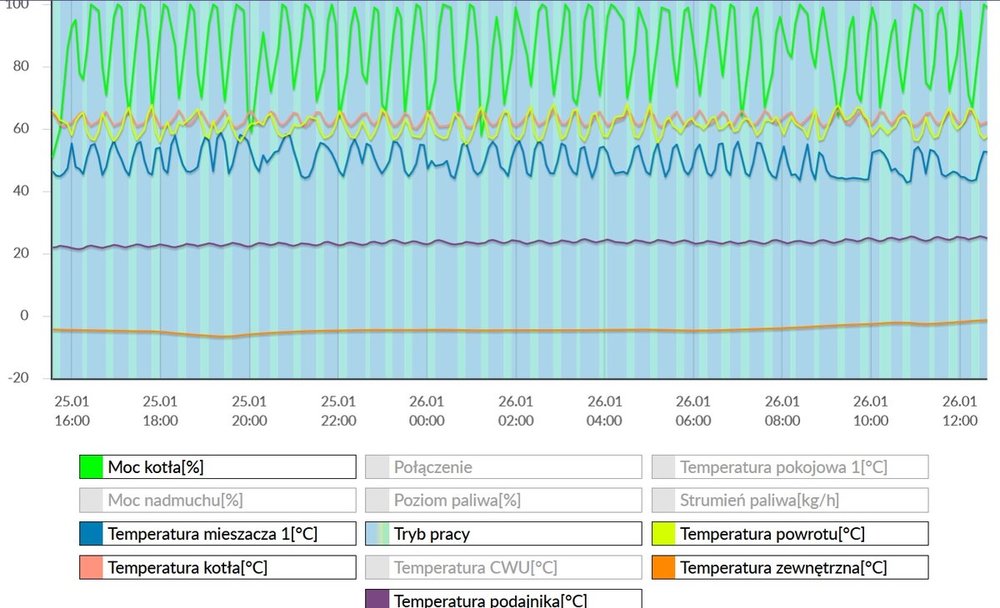

To już są jaja. Praca czyszczaków zaburza pracę kotła. Czyszczaki się włączyły i chwilę potem kocioł ze stabilnych 7 kW podskoczył na 11 kW (mam ustawione czyszczenie  w tym czasie na 30 min).

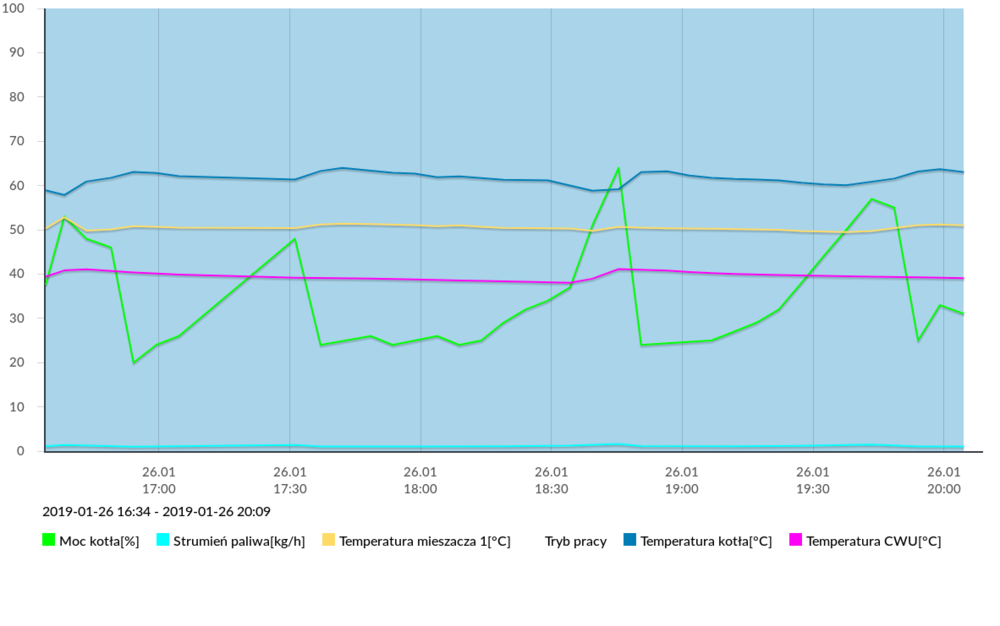

Jackw64. Histereza nadzoru ustawiona na 5* albo fabryczna czyli jak starszy sterownik to też 5*?
1639202409_seko2019-01-2616_34_2019-01-2620_09-1.thumb.png.2bcc979455f774d0f2487ff98ea08a59.pngZszedłem do kotła i histereza nadzoru 2C (nie ma tego w ecoNet)  . Kocioł na razie nie wchodzi w nadzór.
